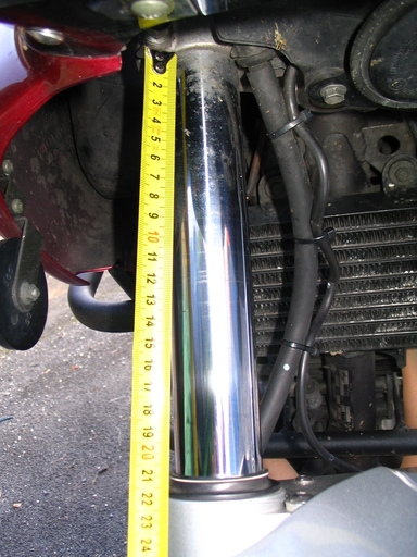

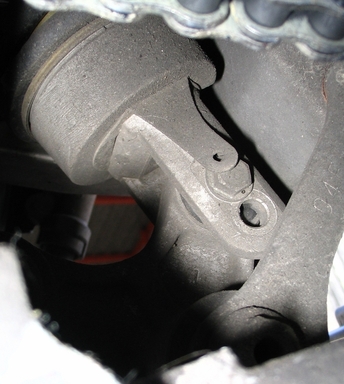

Ahoj, koupil jsem si freewinda, který má sníženy sedlo. Na svou postavu bych ho chtěl zvýšit a podle manuálu jsem zjistil že je snižovany taknějak napůl - podle mě je zadni tlumič snižen jen přešroubováním do jiné díry a přední výška je možná původní. Může mi někdo zvás potvrdit, že přední tlumič snižovaný není (21cm mezi těsněním a brejlema) a zadní je jen o dírku vedle?

Tvá úvaha je správná, předek je v normě a vzadu jsi o dírku vedle ;)
Re: Nastavení výšky sedla
tak tak , přední už nemám možnost změřit, ale zadní je evidentně o díru výše....čili snížení zadku.... :|
