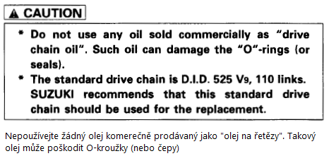

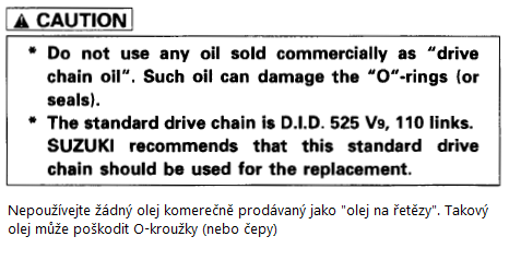

Zajímavost z doby, kdy psali páni z Japonska servisní manuál :-)
Re: Čistenie reťaze
Napsal: pon 16. úno 2009 22:36:25
:shock: :lol: :roll:
Hej a Honda este teraz pise, ze umyvat v petroleji... Dobreee rano muzikovia sikmooki!
Re: Čistenie reťaze
Napsal: pon 16. úno 2009 23:04:39
To tam píšou taky :-) Ale nechtělo se mi to sem už posílat :-)
