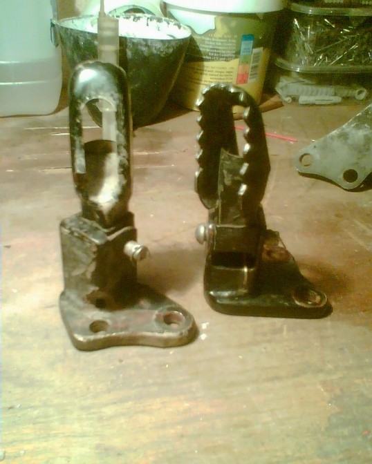

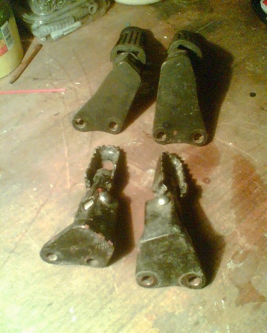

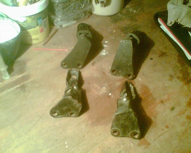

jirkasomolik
Re: Snížení předních stupaček
Ahoj,
tak jsem se konečně dokopal k tomu vyfocení upravených stupaček.
Snad ti to k něčemu bude.
- Obraz021.jpg (73.98 KiB) Zobrazeno 41933 x
- Obraz009.jpg (90.65 KiB) Zobrazeno 41933 x
- Obraz008.jpg (78.13 KiB) Zobrazeno 41934 x
no je to hrubý... Ale z těch celokovových stupaček mám strach
