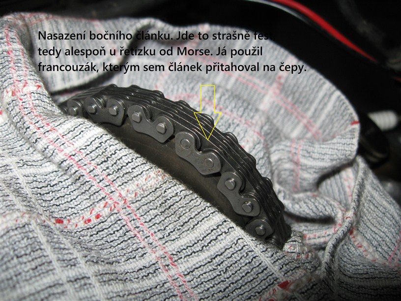

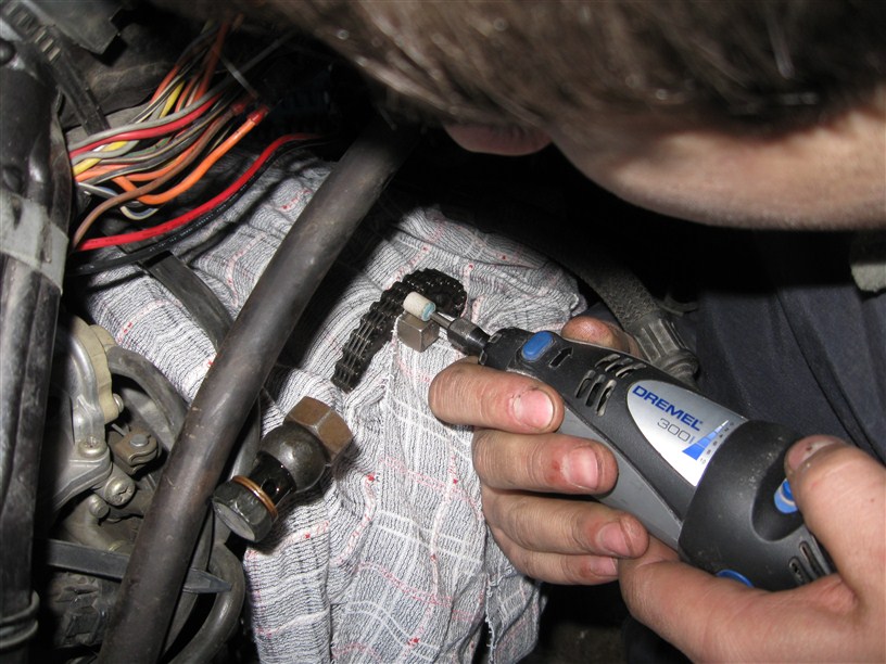

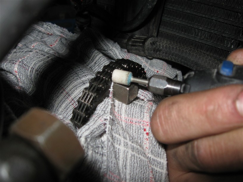

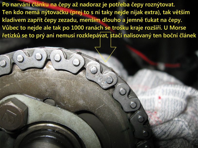

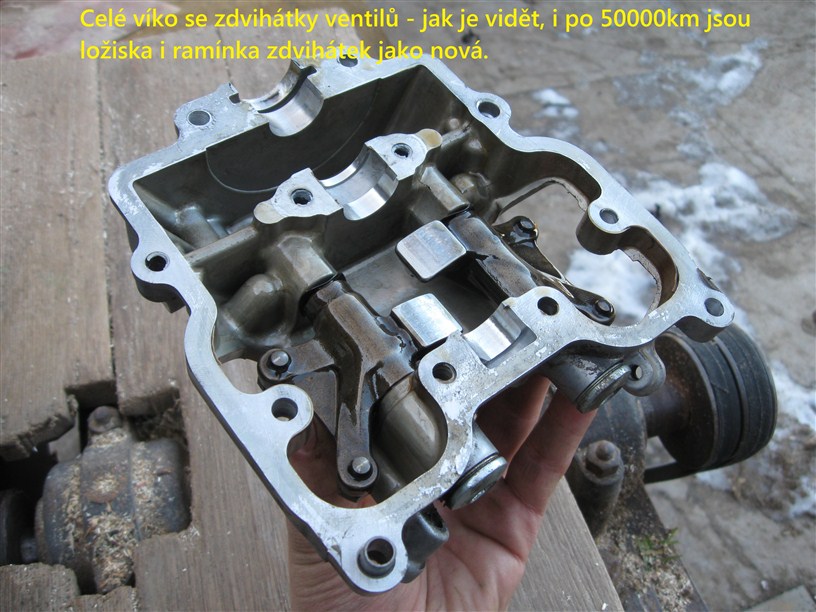

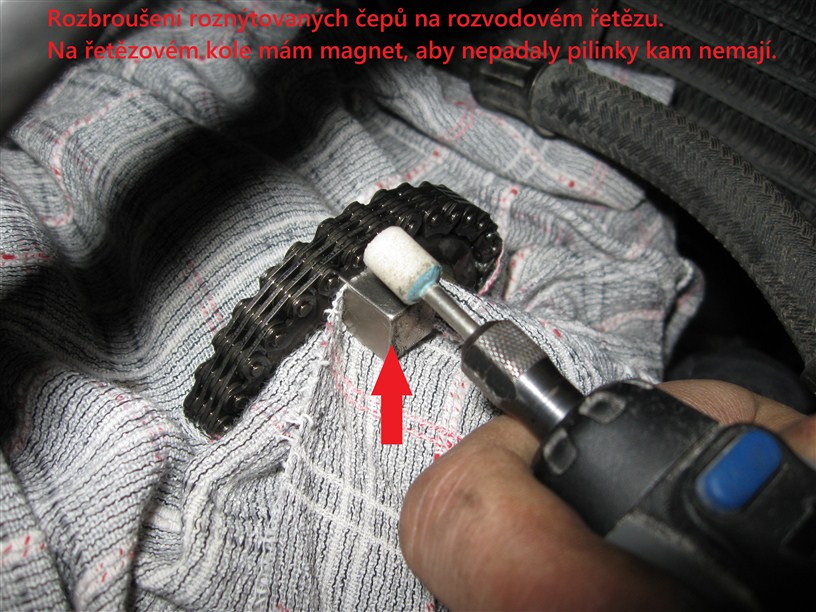

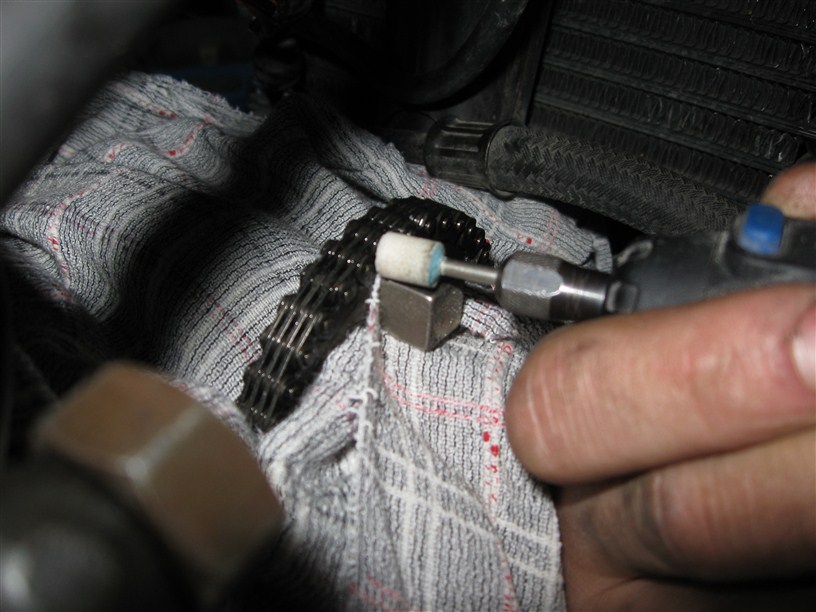

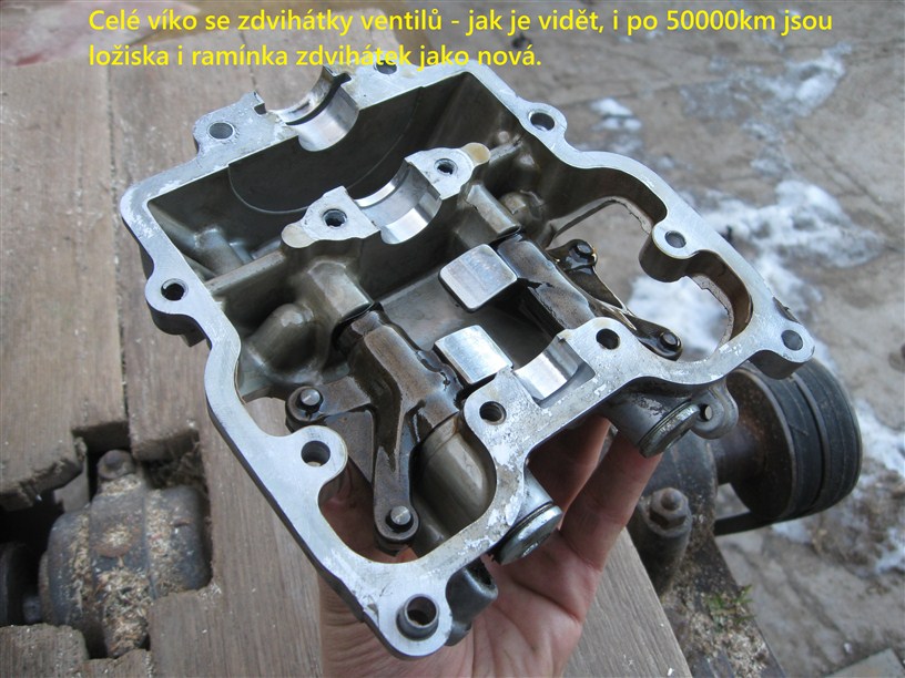

Založil jsem nové téma jen na návod, abych v tématu o rozvodech nedělal bordel spoustou fotek. Diskuzi k tomuto pište radši do toho tématu původního.
PS snad návod pomůže méně statečným ke zlomení ducha :-)
Levá strana motoru
Levá strana motoru
Pravá...
Pravá...
