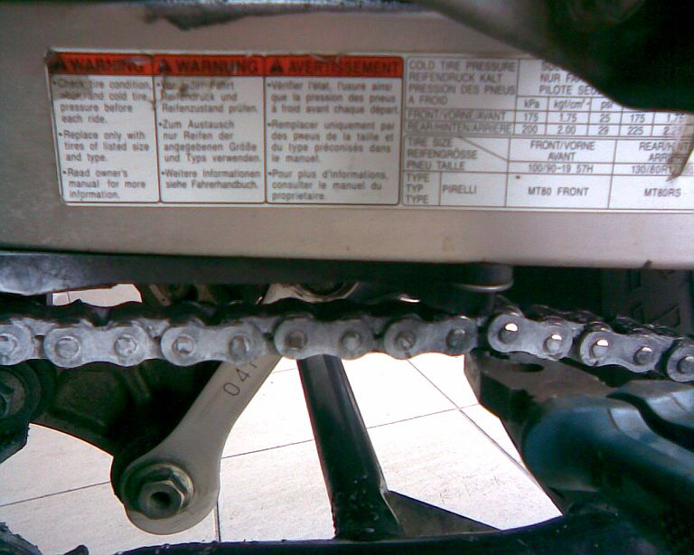

jj, děkuji, jen vás budu teďka trošku zaplavovat dětinskýma otázkama, tak prosím trošku strpení. Přemejšlím, jestli nezaložit jenom téma "začínáme od nuly"
První by bylo, napnutí řetězu. Ten můj, když stojí motka bez zátěže tak řetěz zmáčknu až k vidlici. To asi není dobře ?? Jezdím zatím sám, ( cca 100 kg :oops: )

martinbrejcha píše:jj, děkuji, jen vás budu teďka trošku zaplavovat dětinskýma otázkama, tak prosím trošku strpení. Přemejšlím, jestli nezaložit jenom téma "začínáme od nuly"
Měnil jsem teď nedávno řetězovou sadu.A přímo v manuálu řetězu píšou vůli cca.2 cm.Vidlici by se dotýkat určitě neměl,nebo ji budeš mít od něj domlácenou.Když napnu prstem řetěz směrem nahoru,tak ho mám minimálně 1 cm.od vidlice.
