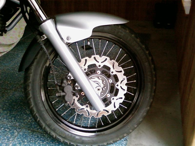

ahoj,tak jsem měnil přední desky i kotouč dal jsem ferodo platinium a kotouč (teda jenom obruč) mě vyšel na 2200kč
- SP_A0449.jpg (71.84 KiB) Zobrazeno 39242 x
Re: Brzdové desky
Ten kotúč vyzerá suprovo.
To ventilovanie je super.Malo by ho lepšie chladiť a ešte to aj dobre vyzerá.

Ješte mám sejen dotaz, kdyz jsme dojížděj staré desky tak při brždění to vydávalo takový bzučivý zvuk, tak jsem si řek že je tam nějaká ochranná vstva která tímto zvukem upozorňuje na sjeté desky, no jo ale po výměně za nové je to bzučení slyšet znovu. Je to špatnýma novýma deskama (EBC), nebo čím jiným to může být způsobene.
Ram
Re: Brzdové desky
ahoj,VTRko a bandour mě to taky dělal,takovej čmelák při brždění.Myslím že to není žádnej problém.plovoucí kotouč to asi dělá.Wojni píše:Ješte mám sejen dotaz, kdyz jsme dojížděj staré desky tak při brždění to vydávalo takový bzučivý zvuk, tak jsem si řek že je tam nějaká ochranná vstva která tímto zvukem upozorňuje na sjeté desky, no jo ale po výměně za nové je to bzučení slyšet znovu. Je to špatnýma novýma deskama (EBC), nebo čím jiným to může být způsobene.
Re: Brzdové desky
Neřeš to mě to taky dělá.Je to asi normálka.
- hace
- Příspěvky: 244
- Registrován: čtv 06. lis 2008 14:20:49
- Bydliště: Litvínov
Re: Brzdové desky
mě to taky dělá a dokonce se mi to líbí
Filda
Re: Brzdové desky
taky jsem si všimnul mírnýho bzučení při brždění, mam dojem že to dělá perforování v kotouči...
