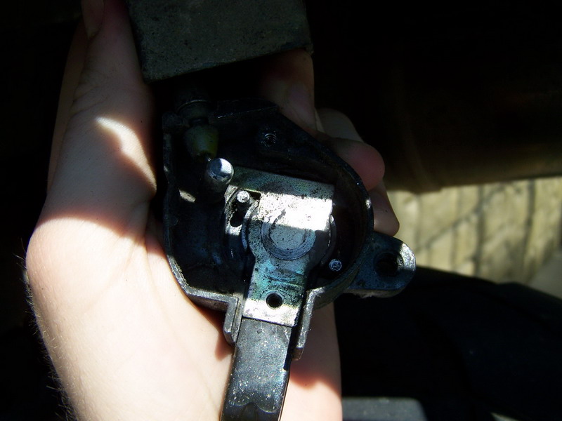

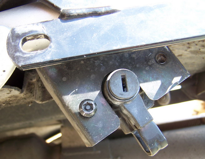

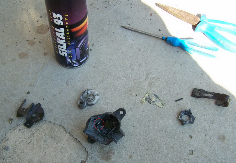

Zadrhal mi zamok na prilbu a zavrel sa len vtedy ked som po nom poriadne treskol, co ma samozrejme stvalo.
V manuali nic nie je tak davam par fotiek.

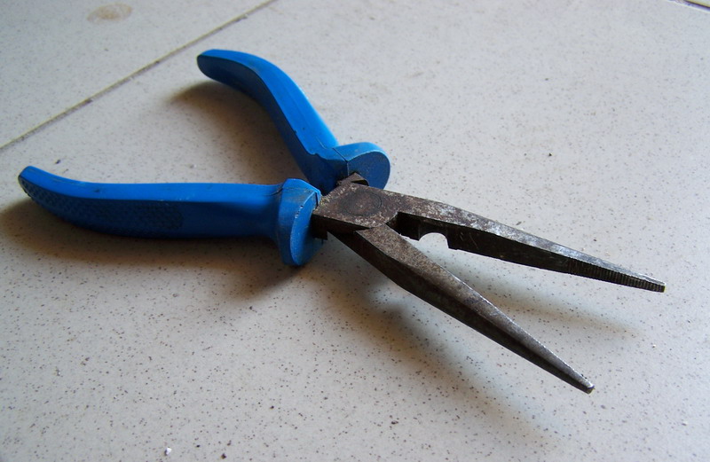

Na demontaz zamku by to chcelo specialny kluc, tie dva hviezdicove sroby ale idu aj kombinackami

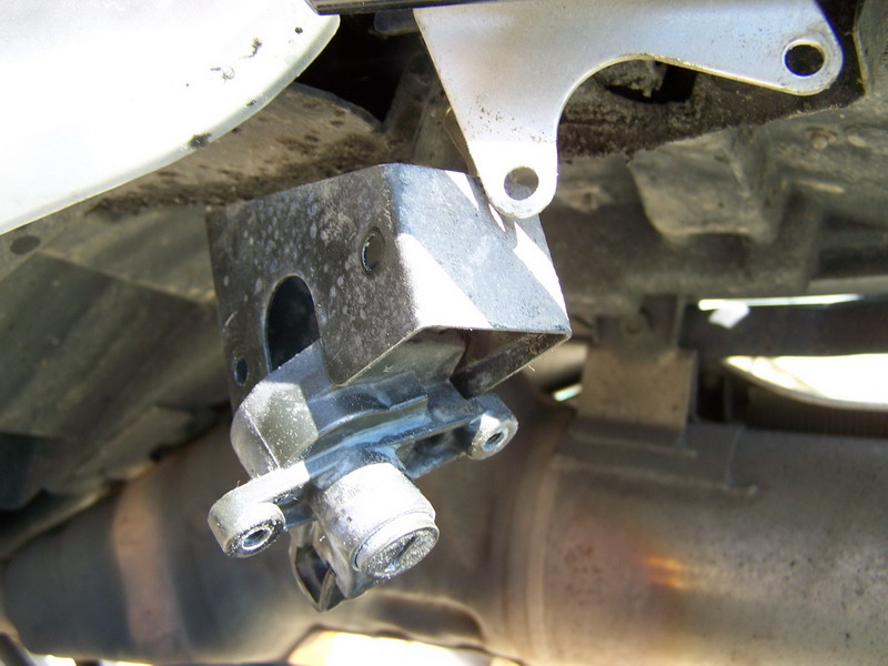

Nasledne sa oddeli cierny plechovy kryt a zamok od ramu
Zozadu je na zamku plechovy kryt, na dvoch sroboch, no vnutro je otvorene a bordel z kolesa hadze aj dovnutra

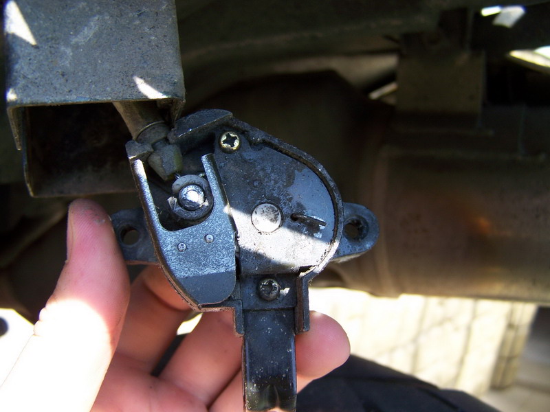

Pod krytom najdeme plastove teliesko na strunke, ktore je upevnene na bowden a otvara sedadlo

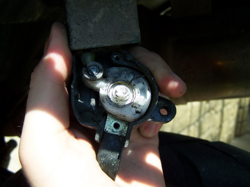

A pod nim ustrojenstvo ovladajuce zamok na prilbu

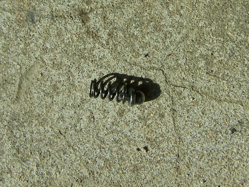

Tu je zakruzkovany kamen urazu-poistka na strunke, ktora urcovala nulovu poziciu medzi otvaranim zamku a otvaranim sedadla. Vsetko rozobrate a pripravene na vycistenie a namazanie

Strunka vybrata, vsetko odmastene a naolejovane a zamok znova fachci

pind píše:....... Na demontaz zamku by to chcelo specialny kluc, tie dva hviezdicove sroby ale idu aj kombinackami ......
Nooo to sú bohovsky bezpečnostné šróbiky, keďže to ide kombinačkáma :lol:

Household píše:
Zas az tak obycajnymi kombinackami to neslo. Bolo nutne pouzit kombinacky s dlhymi a uzkymi celustami Zbirovia, made in Czechoslovakia ;)
