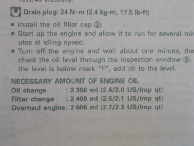

chranic motoru.na co :?: :) jeste doporucuji si fixou udelat carku na sroubu a na motoru jak byly utahly a po vymene to zase utahnout stejne ;)a myslim ze s vymenou filtru by to melo byt 2,4litru :|

Ja jezdim CASTROL GPS uz od narozeni ve fabryce.Jinak klasika zahrat vypustit.2,3l bez vymeny olejoveho filtru.2,4l i z vymenou olejoveho filtru.
Re: Olej do motoru
tak koukam ze ho tam kazdel lejeme jine mnozstvi :D

Re: Olej do motoru
tady

Ako sa vlastne spravne meria vyska oleja? Ked je motor vypnuty, mam olej vyssie ako mierku, ked ho ale nastartujem a olej sa dostane do systemu, mam ho presne po vrchnu mierku.

Mělo by to být za studena, v klidu vypnutý motor a postavené na velkém stojánku a zadní kolo. Nemělo by to žádném případě být nad rysku. Jinak dopadneš jako já. A kolik stojí novej alternátor si ani netroufám typnout. ;)

:shock: nad ryskou.
Ja keď naštartujem tak z mierky zmizne všetok olej do systému. A trvá 5 minút kým stečia naspäť a dostane presne na stred medzi mierkami.

Hmm, to nie je dobra sprava. Tiez si myslim ze sa to meria za studena. Ako dostat prebytocny olej zo systemu?
Re: Olej do motoru
Sorry, to byla jenom chvilková slabost. Jasně že tam mám taky 3 šroubky :-) A olej se měří za studena, na stojanu, nebo na kolech, pokud nemáte hlavní stojan. A nemá být nad horní rysku - od toho tam ta ryska je. Když se nastartuje, olej olejoznaku zmizí úplně, až pod spodní rysku. Je to tak správně :-)

Sklicko je uplne plne .Nastartuju necham zahrat cca 5minut.Pak to vypnu necham to stat tak 5 minut a pak se mrknu olej by mnel byt,aspon ja to takhle mam .Presne na horni rysce.Nebo lehce podni.To je pak parada.
samozrejme musis mit masinu v naprosty rovine.'¨Kapisto Pisto?
Jeste lepsi je kdyz jste na to dva.Ten druhy si hlida ve stoje masinu mezi stehny v naprosty rovine.
Ale to je jen pro pedanty,zacatecniky a Traxase.
