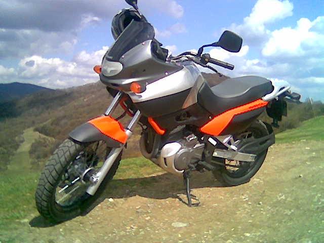

mám starší model r.v.1998.Tady jsem tu mou barvu ještě u nikoho neviděl.mám oranžové blatníky a stříbrnou nádrž.jak budu mít čas tak ji vyfotím a dám sem někam foto(ještě budu muset nastudovat jak).

Presne tu mam aj ja. Len som si ju trosku upravil. Vyzera teraz takto.
Foto je z mobilu a dake nafetovane.... :-)

Ano to je ona,přesně takovou mám já.
