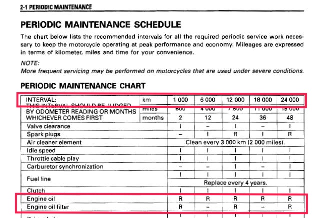

Rasťo, v manuálu snad nekecají.

No však ztadiaľto som to čerpal,že každých 12t km. Mám presne túto stranu z manualu vytlačenú a píšem si stav km pri každom riadku,kedy som činnosť vykonával. Ozaj k tým pilinám. Ako je prepojená prevodovka s olej. okruhom? Mazaná je motorovým olejom,čiže tie piliny môžu pochádzať aj z prevodovky?

Rastislav11 píše: stř 06. čer 2018 16:27:55 No však ztadiaľto som to čerpal,že každých 12t km. Mám presne túto stranu z manualu vytlačenú a píšem si stav km pri každom riadku,kedy som činnosť vykonával. Ozaj k tým pilinám. Ako je prepojená prevodovka s olej. okruhom? Mazaná je motorovým olejom,čiže tie piliny môžu pochádzať aj z prevodovky?
Mazání je společné, takže teoreticky můžou.
