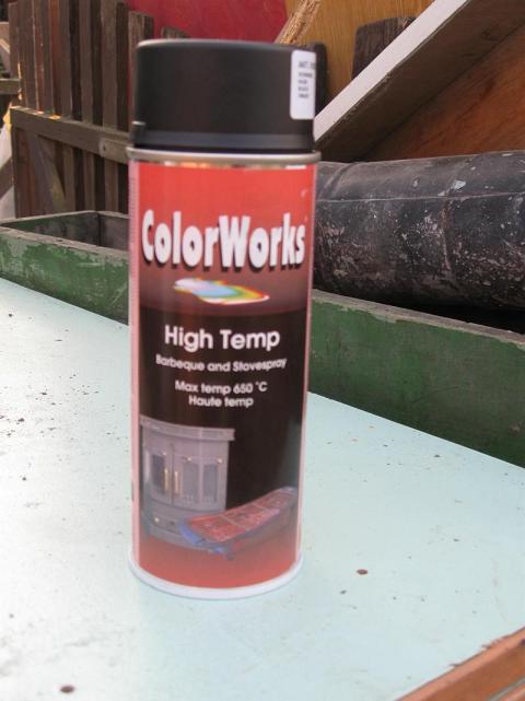

Dalo to zabrat, končil jsem v osm večer a ještě to byl projet, abych zjistil, jestli barva nesleze a v pohodě. Rozehřál jsem koleno do červena a barva drží, krása. Se mi zase něco po dlouhý době povedlo :-)
Barvu jsem koupil v obchodě barvy-laky. Budou jí mít všude možně.
Díly jsem ošmirgloval 1200 šmirglem pod vodou, pak je utřel hadrem a umyl lihem od mastnoty. Potom jsem je dal do polohy abych k nim moh ze všech stran a stříknul jsem v 5 minutovým intervalu 4-5 slabých vrstviček (ještě mi barva zbyla). Po necelé hodině jsem plech ofoukal asi 10 minut horkovzdušnou pistolí, aby se barva dosušila a zapekla. Svod jsem trápil víc, nasadil jsem do něj hubici horkovzdušky a pral to do něj na asi 10 minut až se z něj začalo kouřit.
Pak jsem počkal, až to vystydne a zkusil jestli barva drží - držela :-) No a pak sem to namontoval a projel a zjistil, že to je paráda, barva drží a vypadá to cool. Prima Cool :-)
Kochejte :
Tak to je ono - na krby, grily... na obalu je přímo napsáno barbacue

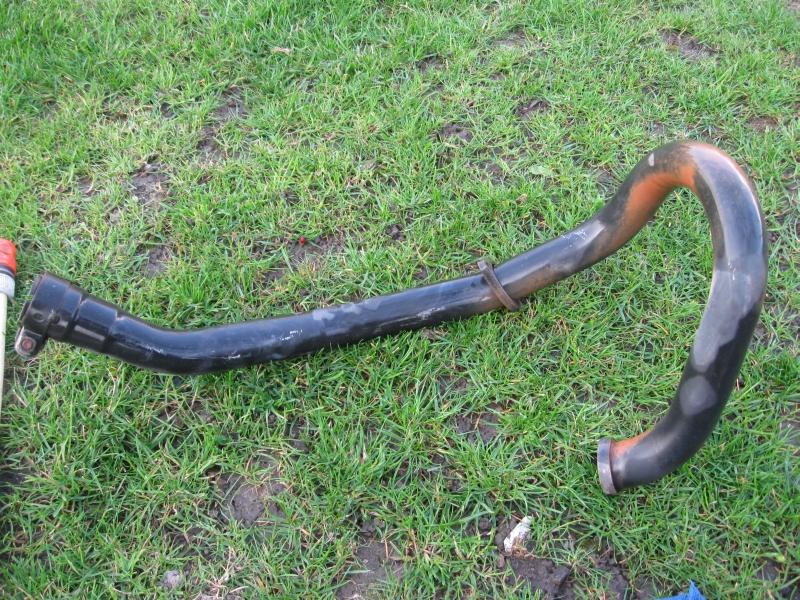

Jen umytý svod. Ještě neošmirglovaný.
Lakování...
Lakování...

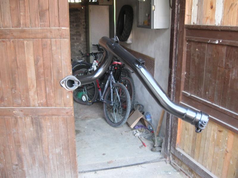

Další foto:
Lakování
Lakování
Krycí plech - lakování

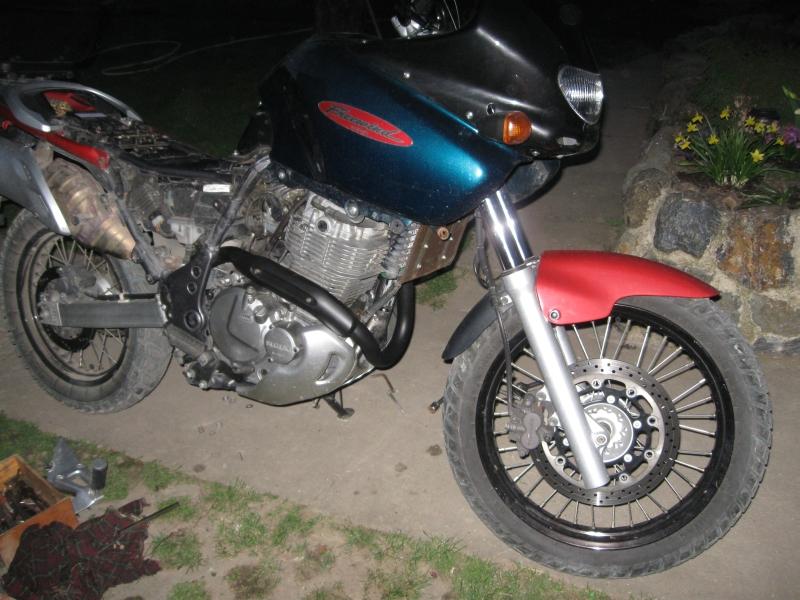

Namontováno
Namontováno

Celková foto:
Co vy na to?
