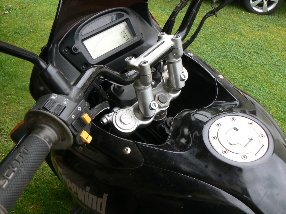

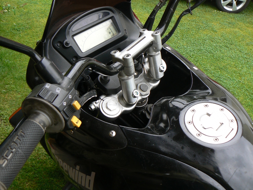

Já to mám takto. Zvýšení je opravud hodně markantní a i vliv na posez a celkové cestovní pohodlí. Nemusím se se svými 195cm hrbit, můžu stát ve stupačkách když je třeba bez ohýbání. Nevýhodou je, že je to docela páka, takže řídítka jsou poněkud gumovější a víc to vibruje, ale to bude daň vždy, když to člověk nějak přizvedne výš. Vzhledem k tomu, jak to mám vyklopené dopředu, aby řídítka zůstávala při posunutí nahoru v podobné pozici jako origo, tak na lanka to nemá skoro vliv.
Mám tam teď nějaké podložky navíc, neboť je to stále ve stádiu vývoje, zkoušení a optimalizace. Není to žádné CNC, ale klasická soustružničina a podle toho to taky vypadá. Další už snad budou i nějak vypadat. :D

Ta paka voci sposobu uchytenia vo mne vzbudzuje dojem rizika a znizenia prvnosti vo velkej miere. Navyse v pripade kolizie mas, predpokladam, velky problem s poistovnou. Ku kontrole na STK sa snad vyjadria ini.
Mladenci, toto samodomomontazne zlepsovaky su fakt riziko!

Tak nejsem zas tak blbý, abych si nedokázal vypočítat sílu na páce a podle toho nadimenzovat jednoduchou věc namáhanou jen na ohyb a tah. Průřezově to teď udrží o něco víc, než originál.
S pojišťovnou můžu mít problém akorát když mi prokážou příčinnou sovislost mezi tímto a nehodou. Já to riziko akceptuji a jsem s ním srozuměn. ;)
A co padáky, neorigo hlavní stojan, blastery, držáky kufrů (a kufry).. dle dnešního pohledu vše nedovolený zásah do konstrukce vozidla.

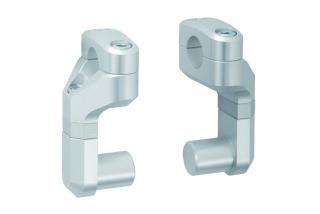

nic ve zlým ale do toho bych nešel.....
když už tak takhle
gen__vyr_83leh_00_039_170_s_1_20-20 (1).jpg (4.89 KiB) Zobrazeno 41235 x

hroch píše:
Fifík píše:Já to mám takto. Zvýšení je opravud hodně markantní a i vliv na posez a celkové cestovní pohodlí. Nemusím se se svými 195cm hrbit, můžu stát ve stupačkách když je třeba bez ohýbání. Nevýhodou je, že je to docela páka, takže řídítka jsou poněkud gumovější a víc to vibruje, ale to bude daň vždy, když to člověk nějak přizvedne výš. Vzhledem k tomu, jak to mám vyklopené dopředu, aby řídítka zůstávala při posunutí nahoru v podobné pozici jako origo, tak na lanka to nemá skoro vliv.
když už tak takhle
:idea: Ty mám taky :idea:
Nedávno jsem s nima byl na technický,chlapík na ně koukl a řekl že je má na motorce taky,bezproblémů prošli ;)
