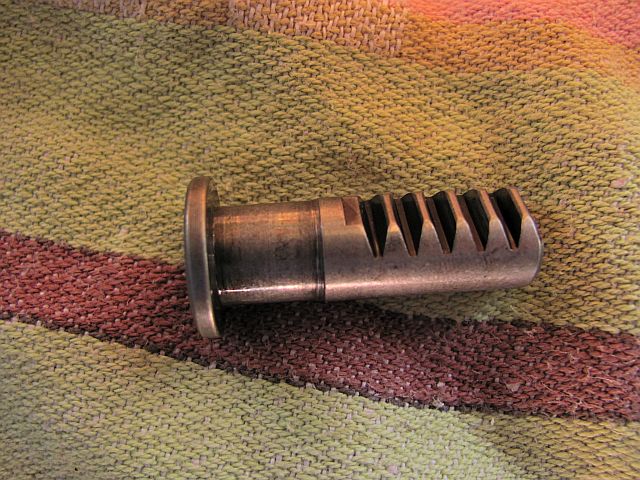

Má to tak být ?
Jedná se mi o "čep" nebo jak to nazvat přítlačného talíře. V místě kde se protáčí v ložisku je zeslabený nebo ošoupaný o cca 0,5 mm. Je to z výroby? Díky

tady si vyjimecne myslim ze je to schvalne - cepy unasecu mivaji vule- i vetsi nez 0,5mm, pokud je lozisko jen axialni na pegasu to bylo konstrukcne podobne a byl tam cep s vuli min 2mm , v jakym stavu je to lozisko ?

Ložisko je jak nový, bez vůle, chodí pěkně, tak asi pohoda.
