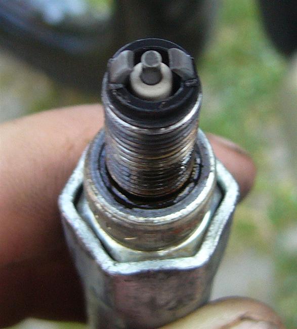

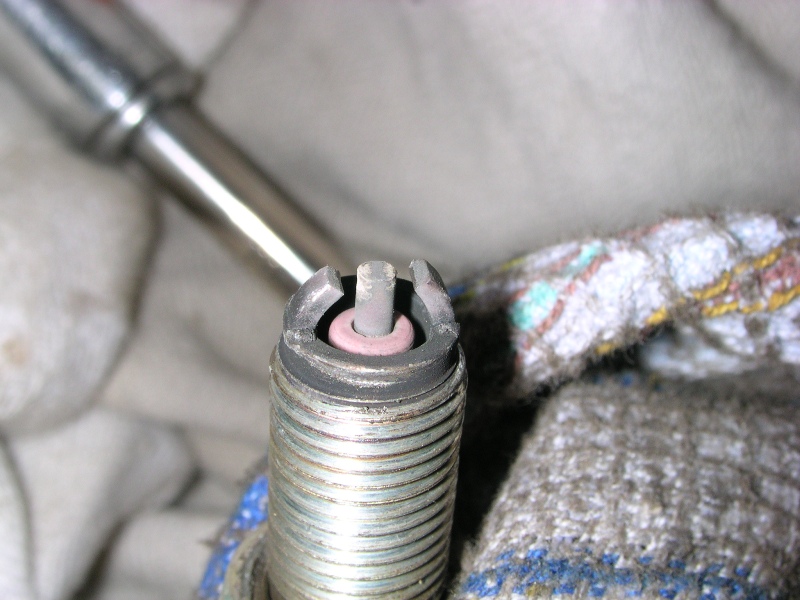

Tak paráda...díky deepovým radám přes mobil sem si stim hrál asi 15min,vyrobil sem si vhodnej šroubováček,dal sem štelováky do nuly a oba natočil na 4,5 otáčky(původně měl jeden 2,5 a druhej 3,3 otáčky).Občas si to vystřelí ale je to ok,žádný dlouhý sraní s tim.Ještě bych si s tim pohrál ale jak sem to projel tak mě nebavilo čekat až to vychladne,jinak bych přišel o ruce.Zejtra po projíždce ještě zkontrolujku svíčky....ještě malej dotaz : jakou by měli mít barvu ty svíčky když je to uplně ok?? hroch mam pocit řikal cihlově oranžovou
Re: burt
Jj svíčka má být cihlově hnědá. Tady jsou i fotky http://images.google.cz/imgres?imgurl=h ... sAbC04XXAg

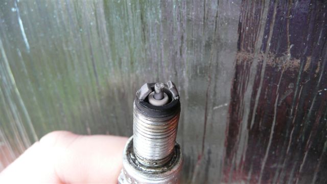

Tak včera to bylo super,a dneska sem jel do práce a zas to trochu střílelo a svíčka je zase trochu šedivá....možná se to změnilo kuli tomu že sem upravil otáčky volnoběhu...no uvidim,zejtra odpoledne si s tim pohraju,mam oba na ty 4,5 otáčky....pochopil sem to dobře že čim mín otáček tim víc vzduchu....

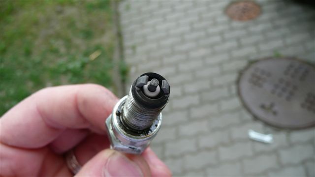

ja mam takhle zabarvenou

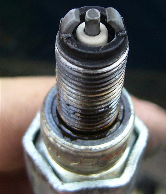

Takze tady jsou moje svice:
Jsou si myslim uplne stejne.

Tak to je mám taky takové Jako Deep.
Re: Karburátor
když vidim ty tvoje deepe.tak to vypadá jako bych koukal na tu mojí....asi sem to přehnal že je bílá...ale kdybych to měl přirovnat k barvě tak 100% šedivá.Ale díky za ochotu zejtra bude Petruška v práci tak si budu hrát....jo a mluvil sem s hrochem po telefonu,já si myslel že termín synchronizace karburátorů je vlastně nastavit ty trysky co nejstejnějš. A hroch řikal že to je prej víc akcí co se štelujou...s tim deepe nemáš zkušenost vid??

Tak sem se dostal až na 5 otoček...a myslim si že je to uplně supr i svíčka už měla kvalitnější barvu....kolik je vůbec rozsah těch štelováků směsi??klidně bych ze zajímavosti zkusil ještě trochu víc,ale nechtěl sem pokoušet šteší.....Nezbavil sem se uplně střílení,už bych ani neřikal střílení spíš takový občasný prdení ze zhora do těch 4.500 ot. pak je uplně klid...
