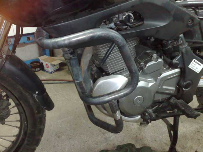

tak a jsou na svete.trochu tezsi nez origo ale myslim si ze vydrzi tak 100% vic

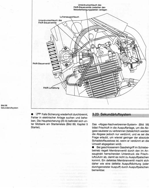

Hele Hrosino ted koukam na ty tvoje prebitecny hadice co ti vedou kolem motoru.Co to vlastne je??? :) :) :)

DEEP píše:
hroch píše:tak a jsou na svete.trochu tezsi nez origo ale myslim si ze vydrzi tak 100% vic
ja nevim :?:
