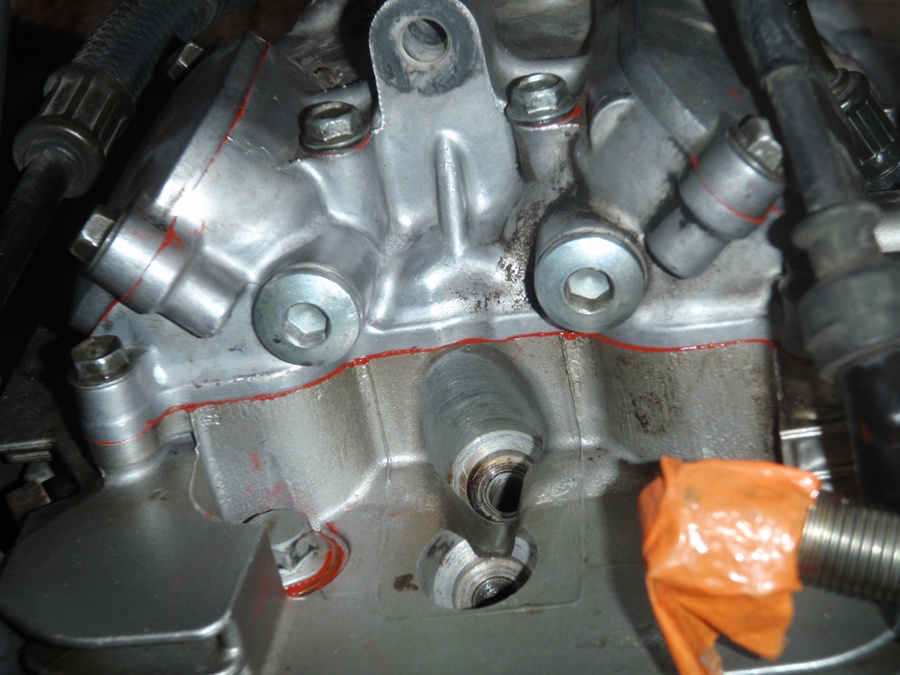

Re: Netěsnost motoru

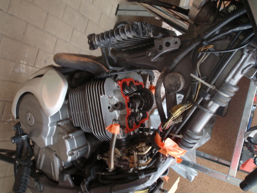

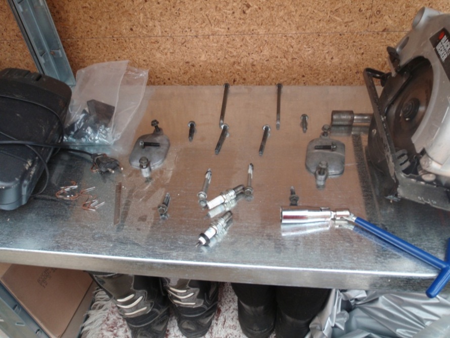

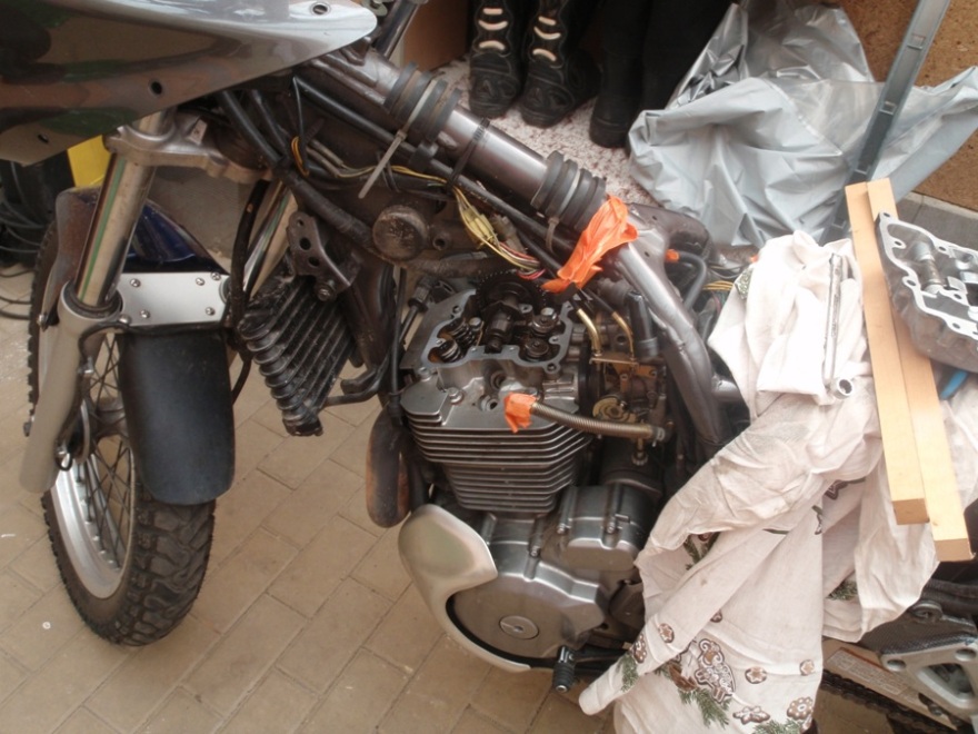

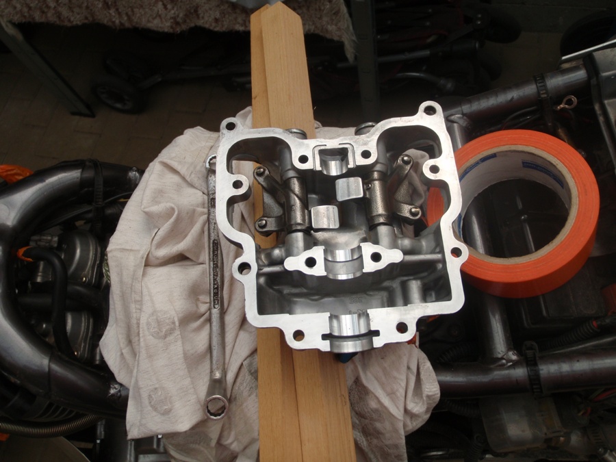

Tak už jsem se nevydržel koukat na to jak to mám špinavý od oleje a podle návodu DEEPA
jsem se vrhnul na přetěsnění
. Je pravda, že jsem ho přečetl až po tom co jsem povolil všechny šrouby co jsem viděl a ono to nešlo
,až pak jsem si přečetl, že jsou vevnitř ješte dva(hurá)
.Včera jsem sundal
,dneska přetěsnil a nandal
.Škoda jen, že až po tom co jsem to nandal tak jsem se rozhodl, že podmáznu i chcací podložky
ale ony ty šrouby nejdou vyndat, když tam je to víko zpět
.Zejtra to chci vyzkoušet tak mi držte palce abych to udělal všechno správně a pořádně. Chvílema jsem si řikal, že riskuju
, dělat to takhle před srazem
, ale snad to klapne
Jirko, já si jen vzpomínám, že jeden bývalí majitel jednoho Wětráka, David alias Fernet-stock, to kdysi dělal taky a chcalo mu to ještě hůř, potom mu někdo řek že jsou tam někde nějaký téměř mikro kanálky mezi hlavou a válcem. A ty on zapatlal do silikonu taky.
Ale já jen vařím z vody, sám jsem to nikdy v podstatě rozebrané neviděl. To jen kdyby. Deep nebo Rimmerák ti k tomu určitě řeknou víc.
To by mě mrsklo.Bylo to jen víko, tak snad na tom není zas tak moc
Kdyžtak to dám znova ale ono to chcalo tak že jsem to viděl pouhým okem, jak to bublá takže jsem neměl co ztratit
.Ale na žádný kanálky jsem nenarazil
,ale DEEP by snad něco takového dal do popisu
,protože ten návod byl super
.Přinejhorším to dám znovu

- Rimmerak
- Příspěvky: 870
Na těsnění hlavy asi nejde nic zkazit, pokud teda utáhneš šroubky předepsanýma 10N.m a né víc ani míň ani každej šroubek jinak a hlavně je musíš utahovat křížem (ideálně podle postupu v servisním manuálu).
Hlavně tam toho silikonu nedávej moc, kdyby ti vytek někam dovnitř, zmenší průřez olejových kanálků a může se zadřít vačka - na freewu se to asi nestalo ještě nikomu, ale na DR-650 foru o tom píšou.
Ty podložky těch dlouhejch M10 šroubů ti podle mě potečou dál. Silikon to nezvládá. Chce to ty podložky ideálně vyměnit - na srazu jich měl Vitouš odemně 8ks, tak je snad udal všechny - pak je to chce vyžíhat, tj rozehřát nad sporákem do červena a hodit do vody.
Pokud nejsi z těch, co byl na srazu a co na něj podložky zbyly, stačí ty původní kvalitně a jemně ošmirglovat na rovným povrchu, ideálně na skle a pod vodou a taky vyžíhat. Ale původní podložky jsou vymačkaný až až, alespon ty moje byly a je to zbytečná zdlouhavá práce.
Tak držím palce ať ti to těsní a nemusíš to už rozebírat.
