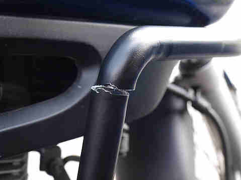

Mám zajímavý zážitek s padákem, šel na reklamaci.
po namontování žádné potíže jen samá krása a elegance. Potom jsem asi po 500 km dotáhl, skoro to nešlo. Byl jsem spokojen.
Ovšem jel Jsem do Rakouska a najedou slyším takové cinkání, nejdříve jsem myslel že jsou to zase ty debilní klíče, ale nebyly. Koukám na padák a co nevidím.... Prdnul padák. Vibracemi a na obou stranách ve stejném místě. Potom jsem si všiml že za jízdy to mlátí jako kráva při otáčkách kolem 3000. Úplně drnčel. Když jsem ho zkusil dotáhnout tak šel o víc jak 1/2 závitu každý šroub než byl "na krev" potom taky přestal vibrovat. Než praskl tak jsem s ním najel asi tak 1500 km.
prdlý padák01.jpg (8.21 KiB) Zobrazeno 83223 x

Hm,koukám že se s tím svařováním moc nepárali.Vypadá to na to že je jenom přibodovali - teda aspoň podle toho rovného zlomu.Kdyby to bylo pořádně svařený,tak by to nějaké vibrace neulomily.(Jak my u nás na Moravě říkáme:"Vomlať jim to vo hlavu !!!".)
Tak hlavně s tou reklamací dobře dopadni.
Já už jsem taky koupil materiál na své padáky a tento výkend se do nich se švagrem pustíme.Budou z nerezu a jen tak pro zajímavost,materiál mě stál bez dvacetikoruny osm stovek.Tak až je zmáknem,tak sem přihodím foto.

Mě už taky padák co mám po Hrochovi na jednom místě prasknul.Bylo to ale v místě kde už byl jednou rovnanej a vařenej.Mám jště jeden poznatek kterej mě znervózňuje :!: Od té doby co jsem padák namontoval tak když motorka po jízdě chladne ták se občas ozve tak mohutné kovové prasknutí že se zdá že se přinejmenším láme rám je to dost nepříjemnej zvuk.Asi je tam nějaké větší pnutí :evil:

Mě občas v tom taky podivně práskne a i několikrát a bez padáku, a ten svar byl opravdu jen tak přibodnutej. Nechtěl ho provařovat že by nebyl pěkný :lol: Předělá ho.
