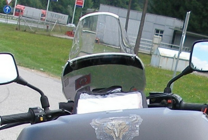

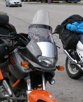

Chlapi, napadlo už někoho otestovat řešení na přiložených fotkách :?:
Nerad bych se vydal slepou uličkou, která byla už dávno prošlápnuta ;)
Re: Cestovní plexi
Napsal: úte 26. črc 2011 17:50:54
od LiborZ
Případně SUZUKI vzhůru nohama :D
Re: Cestovní plexi
Napsal: stř 27. črc 2011 1:01:21
To na tej prvej foto nevyzera zle. Len odskusat vysku a sklon a mohlo by to fungovat.
Libor, s cim si vrchne plexi prichytil o to spodne?
Re: Cestovní plexi
Napsal: stř 27. črc 2011 8:04:00
od LiborZ
kanko00 píše:To na tej prvej foto nevyzera zle. Len odskusat vysku a sklon a mohlo by to fungovat.
Klasika, držáky na odrazky a dynamo z kola :P
Je to jenom provizorka na vyzkoušení vzhledu. Nechtěl jsem vrtat plexi dokud to nebude nezbytné.
