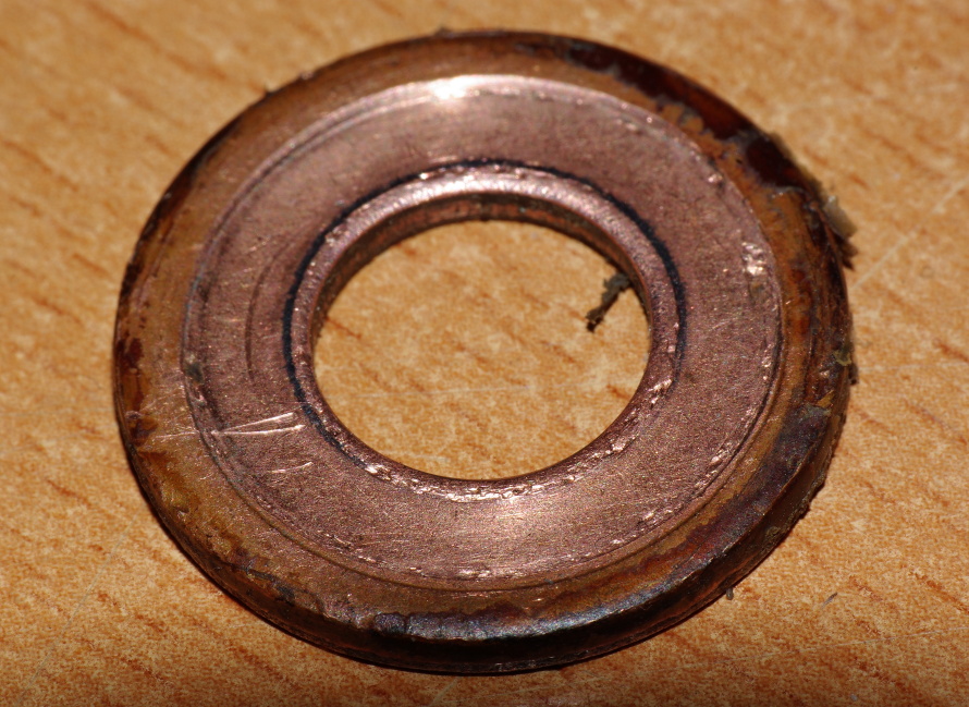

Tak už jsem přišel na to kudy nám ten olej teče, ten na straně u svíček jak zasírá celej motor a kape na koleno výfuku. Ty dva šrouby, jak drží hlavu na válci, jak jsou pod nima ty měděný podložky, tak koukejte jak ta podložka vypadá, je vymačkaná. Nechal jsem si vyrobit nový podložky, vyžíhal jsem je a už to ani nekápne :-)

Komco, směs je jen benzín a vzduch :-) To by se hned vypařilo a nedělalo by to takovej bordel. Olej ubývá tak málo, že si toho nevšimneš. Ale je to olej. Určitě. Neboj už to řeším dlouho a konečně sem na to kápnul.

Mimochodem, kdyby někdo plánoval výměnu těch podložek, tak jsem si nechal vyrobit 4. Takže dvě můžu prvnímu zájemci poslat.
