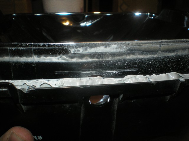

Podle toho návodu to udělá i opice (jen ty špunty jsem netavil pistolí protože jí nevěřim) narval jsem tam transparentní silikon.

Jak říká Majras udělá to podle návodu i opice.Já s tím taky neměl problém.I ta tavná pistole mě nesklamala.Pokud se budete držet návodu od Foxe tak nemůžete udělat chybu.To by jste museli být Mat a Pat :lol:

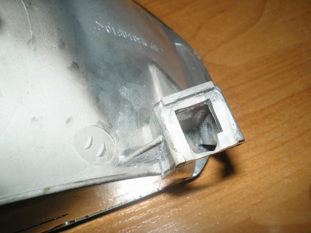

Co se všichni bojíte tý tavičky? Když se ten plast předehřeje a nechá se tam natéct hodně ohřátá ta hmota, drží to jak kráva :-) Silikon je dost pružnej když zatuhne, bude vám to světlo na našich tankodromech pérovat :-)
Re: Světlomet - mléčné zabarvení
mam v praci poradnou tafku a tou kdyz neco prilepim tak to uz nikdy neuloupnes.to to spis praskne jinde.Ono ty obyc srace za 150 lepi na hovno. :lol:

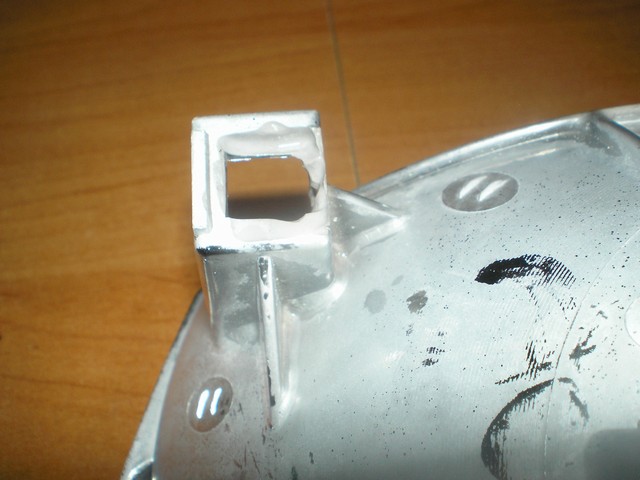

Já osobně nepotřeboval žádnej silikon.Stačila ta původní hmota šla krásně nahřát horkovzduškou ale opatrně.Tavnou pistoly jsem použil jen na ty uklepaný držáky štelovacích šroubů jen je potřeba nezapomenout to světlo naštelovat než se to úplně zaplácá(Jednomu z nás se to podařilo :lol: ):idea:
Vitouš píše:Já osobně nepotřeboval žádnej silikon.Stačila ta původní hmota šla krásně nahřát horkovzduškou ale opatrně.Tavnou pistoly jsem použil jen na ty uklepaný držáky štelovacích šroubů jen je potřeba nezapomenout to světlo naštelovat než se to úplně zaplácá(Jednomu z nás se to podařilo :lol: ):idea:
Zaplacal som to primerane, tak aby sa skrutka tocila v tej plastovej matici a nasteloval som svetlomet po namontovani.
Navod na postup prace bol super. Nebol ziaden problem. Na rozlepenie svetla som pouzil teplovzdusnu pistol.

tak se hlasim k těm co maji už take světlo jako nove :D jen jsem trochu zanedbal postup po te co jsem si to nechal vysvětlit na buřtu od Vitouše jsem skoukl jen postup nafocenej a samo zapoměl jsem na štelovani tak jsem to poladil na slepo uvidime po nasazeni jak to dopadne ale malej dotaz všiml si někdo tech rysek na parabole ? tak jsem trochu odvodil že budou pro seštelovani a dal je do roviny až to odskoušim dam vědět jak jsem dopadl :roll:

To neřeš z boku na plastech máš díru na šroubovák X a sešteluješ si to jak chceš

z každe strany u směrovek je díra jedna vejš druhá níž když si do ní posvítíš tak uvidíš takové ozubené kolečko do toho narveš křížovej šroubovák a už si jen točíš nahoru nebo dolu :ugeek: :ugeek:

Pokud si nezalepíš štelováky tavnou pistolkou tak to jde z venku naštelovat.
no mě to moc štelovat nepujde štelovaky jsem zalepil do silikonu protoze jsem měl dosedaco plochu na parabole totalne vyšoupanou... :( :(
