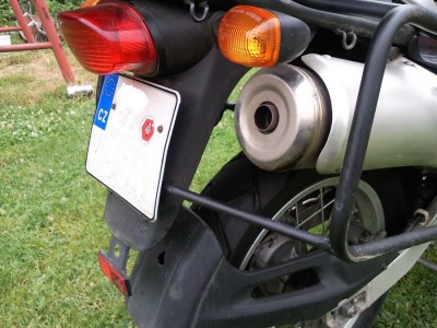

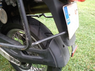

A tady jsou poslední fotky. Změřím ještě tu spojovací tyčku za registrační značkou. Jinak 18mm průměr trubky a ta spojovací je 12mm. Šířka obdélníkového rámu měřena od začátku trubky po její konec 320mm a výška 260mm. Trochu mi zde uhl metr, proto je tam méně naměřeno. Doufám, že to někomu pomůže.
A spojovací tyč je 59cm.

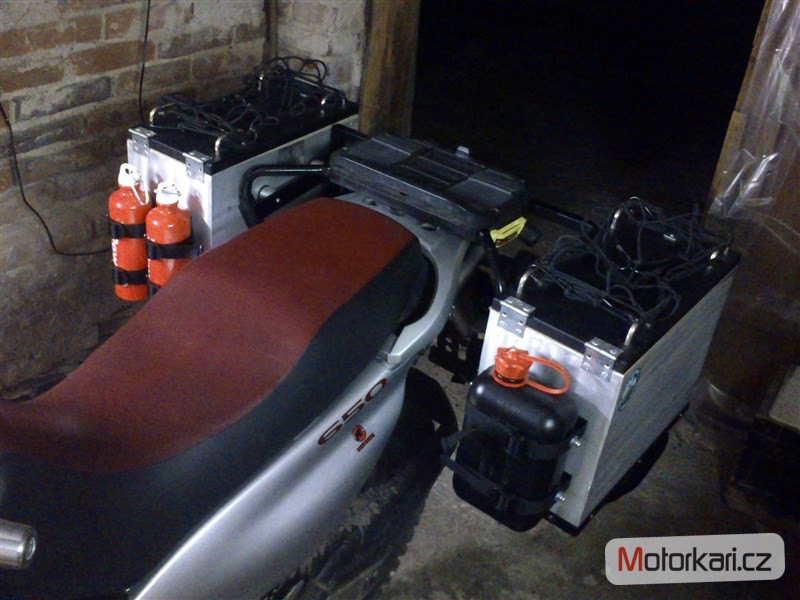

Sice se konkrétně tohle aktuálně neřeší, ale pro inspiraci sem přihazuji pár fotek svých nedávno upravených hliníkáčů.. Všechny úpravy byly za pár korun (držáky, olištování, úchyty, atd.) ..

Nezvedá se ti na zadní? ....ja mel kufry o dost vepredu než ty a když jsem jel naloženej a ve dvou tak se mi to stavelo na bejka při každým rychlejším rozjezduyuri13 píše:Hoj ahoj!
Detailní popis zde:
http://www.motorkari.cz/motorka/?mid=66 ... ddid=45914
Re: Nosice kufrov, kufre
Mno, jde na zadek asi snáz.. Ale jel jsem kus s plnou náloží ve dvou (asi 12km) a nic extrémního jsem nepozoroval..hroch píše:Nezvedá se ti na zadní? ....ja mel kufry o dost vepredu než ty a když jsem jel naloženej a ve dvou tak se mi to stavelo na bejka při každým rychlejším rozjezduyuri13 píše:Hoj ahoj!
Detailní popis zde:
no uvidíš po delší vyjíždce jinak kufry vypadaj pekne
Uvidíme, no.. Každopádně, naložená motorka pro mě znamená single jízdu a úprk za dobrodružstvím.. Svobodaaa!hroch píše:no uvidíš po delší vyjíždce jinak kufry vypadaj pekne

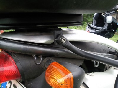

Též se pochlubím s novými kufry. Nakonec byly o trochu dražší a větší než jsem chtěl, ale už jsou na svém místě..
Budoucí úpravy:
- přidělání víka na nějaké panty, teď se sundavá úplně.
- zámky (nebo je nechat nezamykatelné?)
- možná ještě více zpevnit, teď to drží jen pod sedlem a za SPZ. Dopředu nic.
- reflexní pásky (hotovo)
- vevnitř mi trčí provrtaný šroub se závlačkou
Budoucí úpravy:
