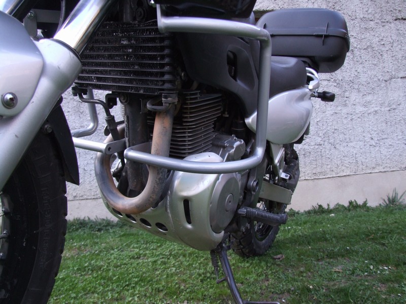

Teď když o těch vibracích píšete tak si uvědomuji že jsem po namontování padáků taky zaregisroval že vibrace jsou o trochu větší.Je to tak okolo3000 až 3500 ot/min.Možná se mě to jen zdá a dokud jsi o tom nepsal tak jsem si to ani neuvědomil a navíc já stejně většinou jezdím mezi 4000 - 7000 ot./min.Je to ale tak malej rozdíl že mě to radost z padáků nekazí.

Já jsem bez padáků na freewindu nikdy nejel, takže nemám porovnání, co to dělá bez nich, ale je pravda, že se dost vibrace přenáší z uchycení na motoru do padáků. Když si na ně položím nohy, je to fakt vibrátor :-)

Zajímavý poznatek. Když jsem lakoval dneska svod viz jiné vlákno, tak jsem měl sundané padáky. Zaprvé jsem si všim malé prasklinky mezi trubkou a plocháčem na straně uchycení k motoru - zítra nechám v práci svařit, ale taky jsem si při projíždce určené primárně k vypálení barvy všimnul, že motorce klesli vibrace téměř na nulu ! Za vše můžou origo padáky. Když už se budou vařit, tak si je ze stříbrné stříknu na černou, aby ladily se svody a krycí plech tlumiče výfuku taky hodím do černé, a až je budu montovat, určitě pod styčné plochy vyrobím gumové podložky.
Je až k nevíře, jak se můžou padáky šířit vibrace do stupaček v takové míře...

Takze po dnesnom namontovani specialnych antivybracnoprotirezonancnych podloziek (gumena podlozka z obchodu za cca 2 nebohe slovak koruna) :D som pri vyjazdde zistil nasledovne:
- rezonancie sa posunuli na cca 4000 ot/min v rozmedzi +/- 100 otaciek. Neda sa ist 90 km/h na 5. stupni a ani 58 km/h po dedine na 3. stupni :lol: :P .
- rezonancie su ale slabsie a jemnejsie ;)
- zajtra nahodim podlozky (antivybracnoprotirezonancne) aj na spodne ucytenie a na vrchnom pridam este dve.
Stav bude nasledovny:
- antivybracnoprotirezonancne podlozky medzi vrchnym uchytom a ramom motorky + medzi skrutkou a uchytom
- antivybracnoprotirezonancne podlozky medzi skrutkou a spodnym uchytom
p.s.1: Nakolko ma nepoznate osobne vysvetlim: Nevadia mi az tak tie rezonancie, lebo vzhladovo ma padaky tesia viac ako ma nasiera par traseni. Ale straaaasne ma seru veci, ktorym nemozem prijst na kobylku. :mrgreen: A preto budem spekulovat a hladat riesenie. Nakolko tu padlo info, ze to robia aj padaky inej konstrukcie od HB, zaujima ma kde je problem....

Ono to s těmi vibracemi není tak hrozný ;) většina je zachycena v deformačních zónách, ale je pravda že kolem 4000 ot. jsou o něco silnější...

Ja som ich ciatocne eliminoval gumenymi podlozkami na hornych uchytoch a je uplne v pohode. Mam pocit, ze je to skoro ako pred montazou padakov.

Tak už mám nalakovaný padáky a vibrace téměř eliminovala podložka pod každý šroub/matici co je drží. Podložky jsem koupil v baumaxu gumový těsnění tl. 1,5mm, s dírou 10 a 12. Asi za dvě pětky.
