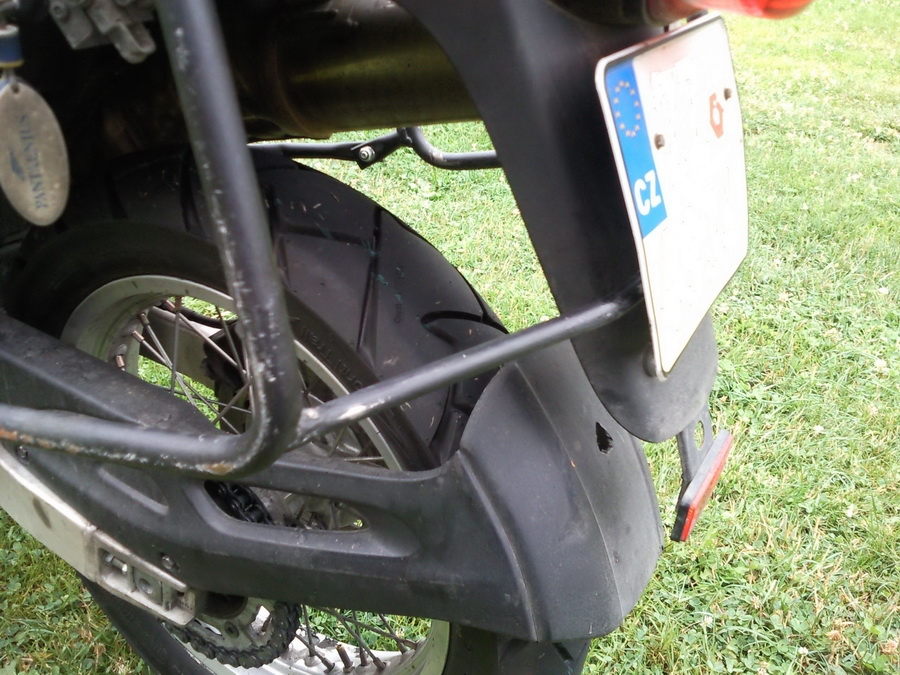

OK, snad projdu
Koupil jsem v Německu freewinda na blbnutí za 950 EUR, tak to dávám do kupy. Na předku mám ještě dobrou gumu jen s nižším indexem, než je v německým TP, snad na to čumět nebudou. Na zadek jsem koupil trail attack 2 - budu jezdit převážně silnice.
