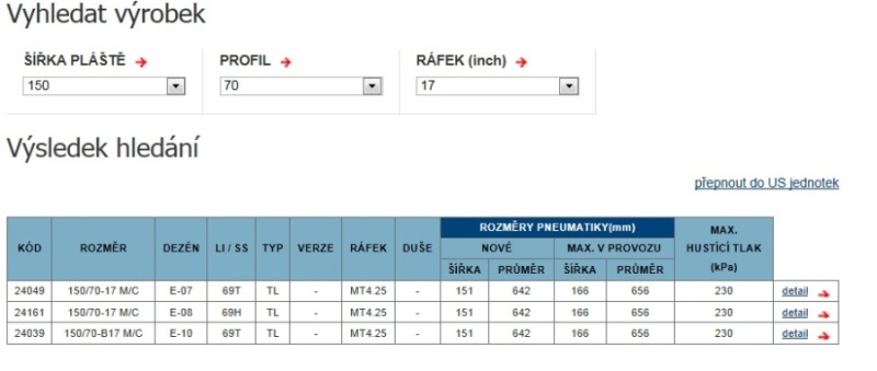

Tak jsem se rozhodl pro Mitas 09 a oni ji nemaji v mém rozměru :x

čau Foxíku, tak to je pech. Hele obrať se na uživatele Joe z www.cenduro.cz ( e-mail ruda.ilona@seznam.cz )
Ten přímo testuje gumy pro Mitas a bude i vědět, jestli se nechystá E-09 v tomhle rozměru. jestli jo, on to bude
vědět, třeba už i existuje, protože Mitas je na novinky zkoupej. Každopádně ti i dokáže říci rozdíly mezi E-09 a E-10.
Za mě s E-07 taky neuděláš chybu, jen to prostě nebudou špalky, což jsi na začátku chtěl. Mě teda na zadku bohatě dostačuje.

Foxíku odpověď zde:
Příjemce Joe
Datum December 07 2011 21:47:39
Předmět Mitas
Ahoj Joe, mohl bys mi, prosím, poslat taky všeobecný test pneu Mitas na e-mail brejchamartin@seznam.cz.
Kamarád poptává na F800GS zadní E-09 v rozměru 150/70 R17. Nechystá se v tomto rozměru, nebo jaký je rozdíl mezi E-09 a E-10. Asi se nebude jednat o těžký offroad jako na krocanovi.
Díky Mati
Od Joe
Datum December 08 2011 08:48:36
Předmět RE: Mitas
Oba dva druhy pneu jak E-09 tak E-10 v rozměru 150 již je. Rozdíl je v tom že E-10 je spíš pneu na silnici obdoba TKC, v suchém terénu se chová obstojně a má užasné boční vedení, lepší jako TKC. E-09 je pneu pro endura s dobrými vlastnostmi k offroad ježdění mimo těžké rozbahněné úseky, kam se ani tato endura nehodí. Jízdní vlastnosti E-09 na tvrdých podkladech jako je asfalt je nad míru překvapující, samozřejmě s obezřetností na mokru. Uspokojivý je i nájezd kilometrů. Ahoj Joe
Re: pneu
Díky moc.
Už jsem objednal E10
