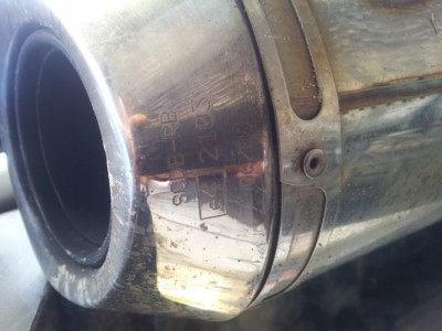

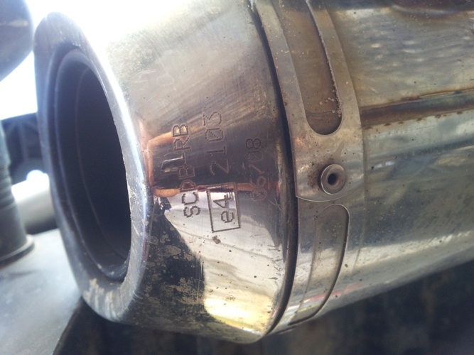

Re: Ladeny vyfuk
Nevíte náhodou někdo(třeba Vitouš
) jak to je stou homologací.Já tam mám skorpiona a zespodu mám tohle.Nejspíš stejně vyměním na cestu ven za origo
.A jestli při zpětné montáži musím štelovat směs
.Dík za radu
