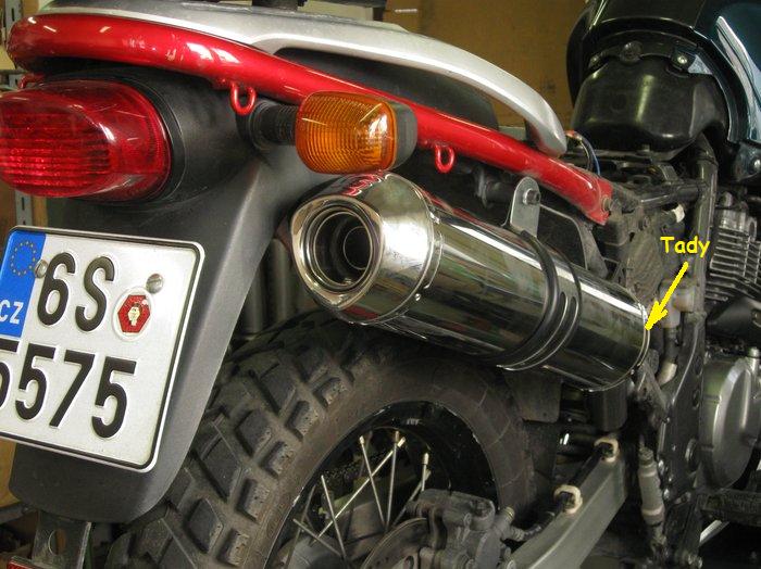

Mám dotaz na majitele laďáků z Rožmitálu. Taky vám fouká kouř z výfuku v napojení kuželové části na válec směrem od svodů? Jak sem měl sundaný plasty, všimnul jsem si toho. Fičí to tam hodně, akorát do místa, kde přítelkyni v létě strašně pálilo lýtko a kotník (takže si nevymýšlela).
Otázka je co s tím, roznýtovat a nějak ten spoj utěsnit? Nebo tenhle spoj svařit tigem a udělat ho nerozebíratelný? Půjde pak vata měnit jen jednou stranou?

taky fouka ale malo a ja to pres zimu utesnim ;)

Mno vzhledem k tomu že nemám ani se mi nechce schánět takhle malý a navíc antikorový nýtky, tak se na to prozatím vykašlu :-)

Fouka jo,Hm to je divny mam tam bejt napechovana vata.ja bych to odvrtal z obou stran.Proste to rozebrat.
skusil bych nacpat vic vaty .Jo a jeste jedna vec.Kdyz jsem rozebral ten ladak na mojem Free od RP poklicky byli podmazly zaruodolnym silikonem.No a vy ho dam asi nemate.Proto vam to trosku fouka.Nekomu rosku vic.

Díky Deepe, až to bude foukat ještě víc, dám se do výměny vaty. Anticoro nýty se dají koupit asi v železářství nebo ve Fabory ne?

myslis jako nerezovy nejty?Ty snad koupis vsude.Ale nez je budes kupovat tak si zmer hlavicku jak jsou siroke.

Klucí vy mě pořád strašíte přečetl jsem všech 12 stránek a poctivě a v průměru jsou 3 stránky co mě děsí a 4 stránky co se ze mě stává dítě a chci hračku. šrouby mám odvrtané od bývalého majitele takže půl práce je hotovo, 5000kč mám také, ale děsí mě jak tu píšete že v napojení je to málo utěsněné a pálí to batužka do nohy. 5000kč není moc ale při přectavě že za půl roku to budu sundavat a rozebírat to není valná představa.

Mejras píše:Klucí vy mě pořád strašíte přečetl jsem všech 12 stránek a poctivě a v průměru jsou 3 stránky co mě děsí a 4 stránky co se ze mě stává dítě a chci hračku. šrouby mám odvrtané od bývalého majitele takže půl práce je hotovo, 5000kč mám také, ale děsí mě jak tu píšete že v napojení je to málo utěsněné a pálí to batužka do nohy. 5000kč není moc ale při přectavě že za půl roku to budu sundavat a rozebírat to není valná představa.
Ale prosim te nebud ze vseho hned vyprdlej. ;)
Neznamena kdyz to dela jednomu ci dvema lidem ze to bude delat vsem.
Treba Vitek ten nic nerikal,no.
Si tam nech nacpat vic vaty.Treba ...
