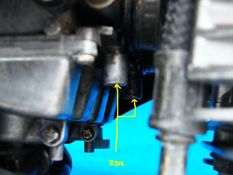

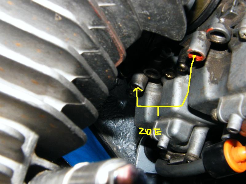

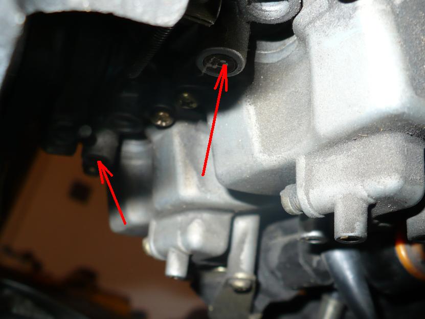

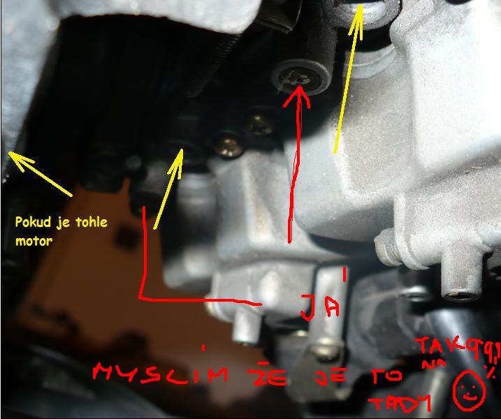

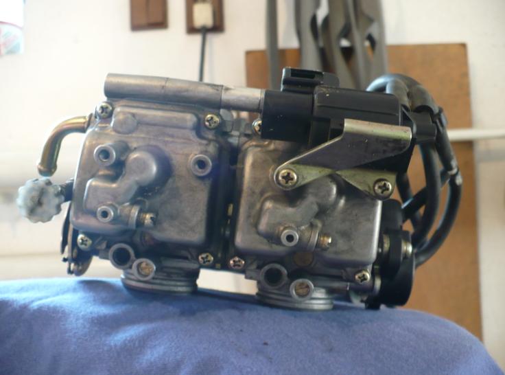

Takže to je tohle jo ? :idea:
Re: Ladeny vyfuk
ja bych rekl ze je to tady tak na 99,9 %
Re: Ladeny vyfuk

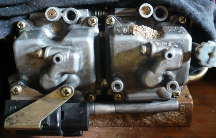

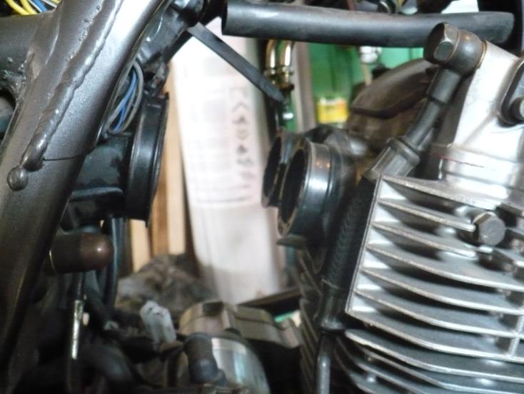

jdu to vyfotik ke me na motiku.jestly teda myslis sroubek na smes tak je to tohle ja to mam opatlany od silikonu :oops:

hroch píše:jdu to vyfotik ke me na motiku.jestly teda myslis sroubek na smes tak je to tohle ja to mam opatlany od silikonu :oops:
Tak ted´ jsem zvědavej jak vydělám ty karbce z boku :-D jdu to vyzkoušet 8-) Jinak moc díky za foto ;) čím si mazal prosím tě ty příruby ?
Re: Ladeny vyfuk
mel jsem tam nejaky olej ,ale staci jenom trochu a vyndaval jsem je smerem k radicce jooo a nadrz jsem musel taky sundat.tak at ti to dopadne.a mas tam taky ty plomby jo ?

Už je to tak týden co jsem to udělal.No ale teda, byla to pěkná mrdačka vyndat ty karbce z boku :D ,ale povedlo se.Málem jsem sice jeden šroubek odvrtal :oops: já vrtal :lol:

Zaráží mě že když jsem je měl venku a oba šroubky jsem dotáhl, tak hlavy šroubů měly stejnou polohu...když jsem nastavil 4 otáčky ještě to hodně střílelo, když jsem je pak zase utahoval na motorce tak byl každej utaženej jinak :idea: na každým jsem nastavil 4.5 a zdá se to být akorát , motorka už tolik nestřílí.Akorát mi neklesají rovnoměrně otáčky :( myslim , že je to těma šroubkama , že je každej jinak. Originál po odvrtání plomb byl jeden utažen a na druhém bylo 3.5 otáčky.
Re: Ladeny vyfuk
oba by meli byt dotazeny stejne na tech 3,5 ja sy myslim ze jsi ho dotahl vrtackou jak jsi to odvrtaval .ja tam mam nastaveno 4 a 3/4 a pride my to v poho.
Re: Ladeny vyfuk
Museji bejt oba stejne natoceny.

jo to vím ale když je oba dotáhnu tak je každej utaženej jinak....(myslím ty hlavy šroubů ) :(
Re: Ladeny vyfuk
Ja vim co myslis.Ja kdyz je dotahl na doraz tak jeden byl jako svisle a druhy horyzontalne.No tak jim holt ve fabryce jinak najel zavitnik,no.

Ja je mnel taky rozhozeny jeden svisle a druhy horyzontalne.Holt mel nekdo v suzuce tezky vykend tak se nemohl hned na poprve trefit ne?
