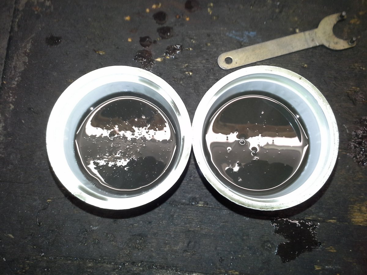

Po výměně oleje v předních tlumičích, ze kterých jsem vypustil místo 665ml jen 300ml a navíc našlehaný šedý srágory... jsem začal zkoumat i zadní. Tlak v nádobce má být 10 bar. Změřil jsem ho a měl jsem tam 0,6 bar. Na netu v nějaký zahraniční diskuzi jsem se dočetl, že nouzově to jde nafoukat i kompresorem. Fouknul jsem tam tedy 10bar... Teď ještě k pružině... Mám jí 185mm dlouhou, v manuálu je, že 180mm - měkké nastavení, 160mm tvrdé.
Motorka se mi vzadu strašně boří. Jakmile si sednu, mám to jak hárlej... Takže to utáhnu na 160mm a uvidím.
A teď taková teoretická otázka - pokud je v háji tlumič, nemělo by to mít vliv na tvrdost zadku - potopení při zatížení. Na to má vliv pružina, že? Tlumič má vliv jen na tlumení, takže se špatným tlumičem by to mělo odskakovat a špatně držet stopu?

Tak jsem to ještě přeměřoval, bylo to cca 182mm, stáhoval jsem to postupně, po 5mm jsem si na to zkoušel sednout a skončil jsem u doporučenýho maxima, 160mm. Je to o dost tužší, ale sneslo by to ještě víc. To spíš ale dát jinou pružinu, než tuhle přepínat. Tím, že sem nafoukal bombičku z prázdna na předepsaných 10bar se nic moc nestalo, když motorku propružím a nechám vyjet nahoru. Rozhodně nejde rozhoupat, ale to nešla ani předtím.
Co se ale zlepšilo je předek. Po výměně oleje a dolití správnýho množství se teď motorka při brzdění vůbec nepotápí. Dneska roztála ledovka, tak to zkusím projet dál než jenom po chodníku na dvoře.

Ahoj pane elektrotechniku
Najeto mám 73500km, ročník 97.
Vidle - vyndat kolo, brzdič, blatník. Nemusí se sundavat plasty, na šrouby na brejlích jde dosáhnout. Nejdřív povolit nahoře víčko, pak povolit svěrný spoje brýlí, vytáhnout tlumiče. Sundat víčko, vytáhnout podložky, pružinu. Olej jsem vylil + vypumpoval. Pak jsem tam nalil trochu benzínu (0,1l), propumpoval, vylil, otočil, propumpoval. Nechal vykapat. Po 10 minutách jsem nalil asi panáka benzínu, propumpoval a už vytek úplně čistej.
Nalil jsem RockOil SAE 20W, 650ml, vložil pružinu, podložky, víčko, zašrouboval. Namontoval na motorku.
Centrál - sundal jsem boční levej podsedlovej plast, držák stupačky a 6mm kulatinou jsem odjistil kontramatici a pak otáčel maticí tak, abych utáhnul pružinu na 160mm. Bombičku mám nafouklou na 10bar, nastavenou na 2 kliknutí od utaženýho stavu = téměř nejtvrdší.
Dneska jsem to jel projet, cca 20km a rozdíl je šílenej. Při brždění, ani dost ostrym (šoupar předním kolem
) se předek téměř nepotápí. Zadek je teď podstatně tvrdší = předtím jsem jezdil skoro jako na chopperu - mohl jsem za jízdy brousit obě podrážky po celé ploše, teď za jízdy dosáhnu na zem jenom špičkama bot (měřím 180, vážím 80). S motorkou sem jel dost ostře a podvozek je teď naprosto super. Jen mě mrzí,že sem to neudělal tak před 5 lety

Milanku, vypustil jsem horší hnus
PS kdo je z okolí Kladna, může si olej koupit ve wemoto.cz (Libušín) a vyzvednout si ho osobně. Má dobrý ceny. Koupil jsem ten Rockoil 20W za 171 kč litr.

Tys tam dal 20W? Podle příručky by tam měl přijít 15W, je to tedy teď tvrdší?
- Rimmerak
- Příspěvky: 870
Re: Zadní tlumič
Pokud to srovnávám se 17 let starým originálním olejem, kterého jsem tam měl už jen 300ml, tak je to teď tvrdší
Jak se to chová s novou 15W netuším. Ale tvrdý to je, parádně se s tím teď jede, nepotápí se to při brždění.

Přední tlumiče hotové, olej MOGUL Silence 15, 2x po 650ml.. Simerinky původní, byly bez úniku a olej, co jsem vypustil, byl sice notně opotřebený, ale bez cucků nebo jakéhokoliv bordelu.. Trochou toho oleje (cca 250ml) jsem po vypuštění tlumiče nejdřív propláchl a ten už jsem vylil skoro čistý.. Původního oleje jsem vypustil cca 1100ml, takže v každé vidli chyběla zhruba decka.. Tákže hotovo..Rimmerak píše:Ahoj pane elektrotechniku![]()
