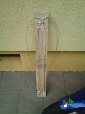

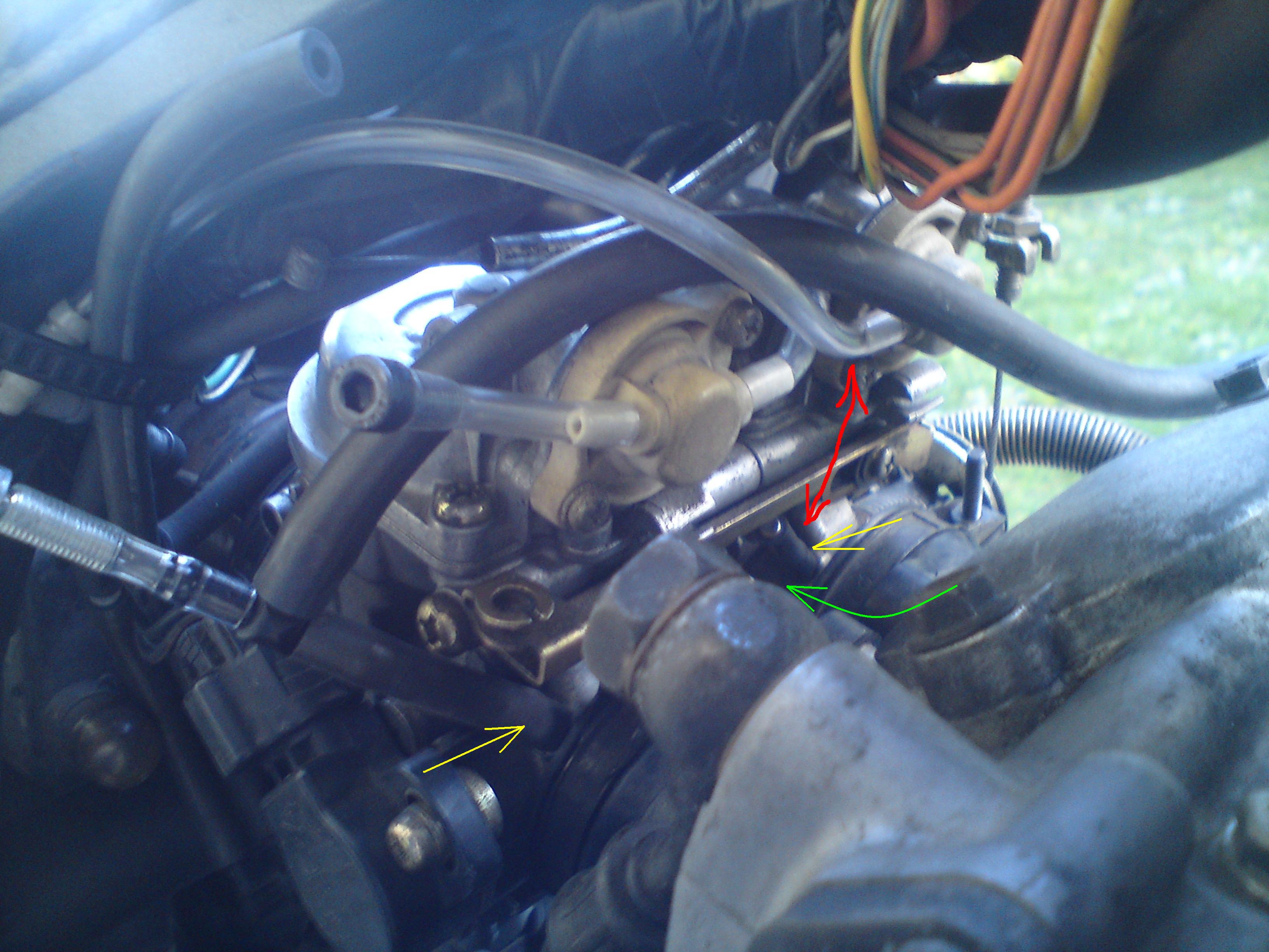

Jen bych potřeboval radu dělal si tady někdo sám synchronizaci podtlaků? jak na to ? už jen tohle mi chybí udělat a mam to vše.

Re: po zahřati chcipne
Vyrob si tohle:
5m hadička do akvárka,1m deska,olej,držáky na kabel.Zeptáš-li se, budeš 5 minut vypadat jako blbec.Nezeptáš-li se,budeš blbcem po celý život

šikovné udělatko a čim se ty podtlaky šteluji ? nikdy jsem to nedělal tak nemam ani potuchu

honza780 : a čim se ty podtlaky seřizují ?
Bohužel je tam tak blbej přístup že sem musel pokaždý někomu říct aby mě podržel nádrž.
Nebo můžeš nádrž demontovat a benzin si tam pustit z uříznuté petky hadičkou, kterou si někde vejš než je motorka pověsíš.

diky jak bude chvilku volno tak se na to vrhnu.
Nádrž pujde stejně ještě dolu takže sinnerova metoda zvitězí
