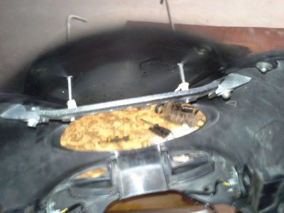

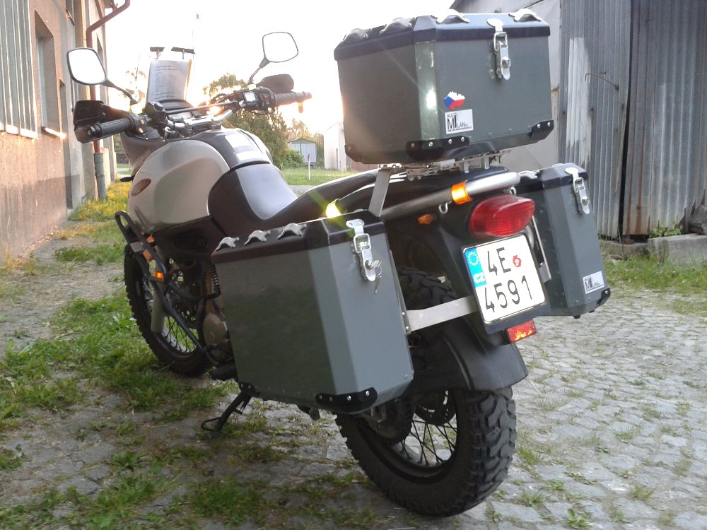

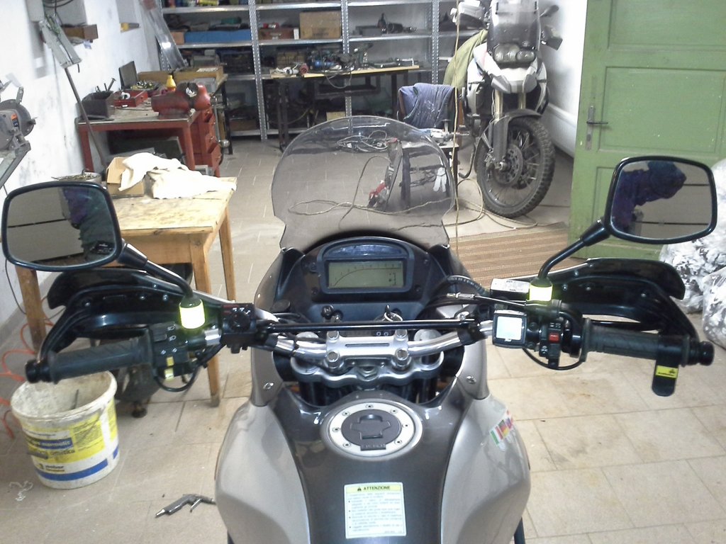

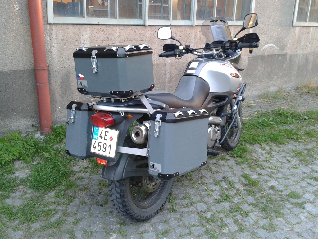

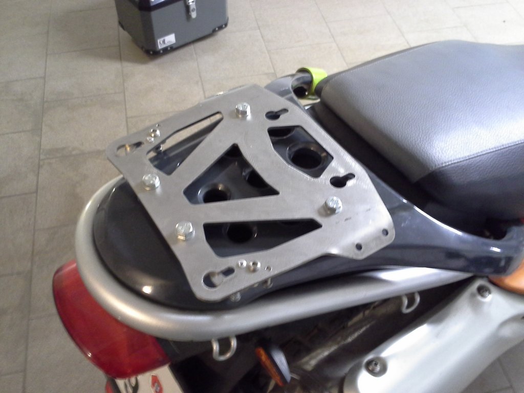

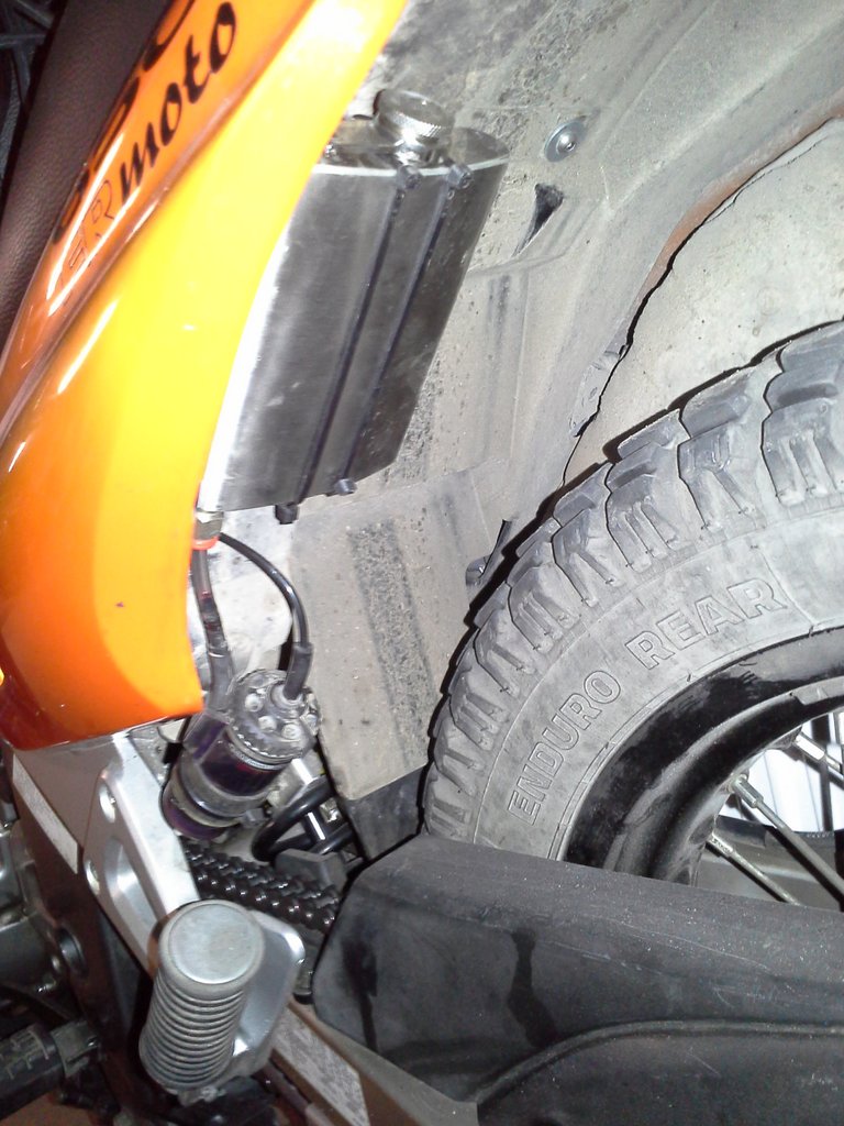

tak jo dodělal jsem par vychytávek třeba to nekomu pomuze :
1) uz vim jaky riditka s hrazdou tam pasuji - na motoretezy.cz jsou to "23-934-6" - riditka samotny pasnou paradne s blastrama je trosku problém tam sem musel HODNE přizpůsobovat ale nakonec i to se veslo - geometrie paradni ! sirokej pevnej uchop supr.
2) cela předni maska s plexi se sundává úplně na pytel - stačí tam ale do správnyho místa vrtnout 2 dirky a srouby tam narafičit předem na hrazdu a cela maska s plexi jde pak nandat/sundat najednou během 30sec - do tech direk pak staci udelat zavit a 2pekny sroubky a nebo klidne spuntiky plastovy

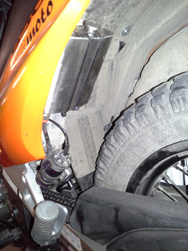

3) scottoiler - "velkej" stoji přes 3000 ale "malej" stoji v akci 1800,- nekdy dokonce min . rozdil mezi nima je jen 2cm delky nádobky - cily stejne naprd staci pridat + 100ka za pleskačku a je z toho zásoba na celou sezonu

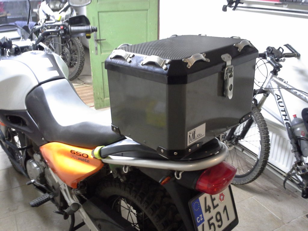

a jen tak na okraj uz mam nerezovou plotnu i na freewinda

Paci se mi te zasobnik na toho scota.
Re: Freewind v baraku - multidotaz :-)
Přesně! Ten scottoiler jsi zastavěl bezvadně, nechceš to tu trochu rozvést? A řidítka také bezva, já osobně mám tedy o něco užší a zas o něco vyšší, abych se na tom nekrčil ale zas mi dosáhla lanka.. Ale takhle je to pecka! Co tam máš za ten cyklocomputer?
- Příspěvky: 250
na tom není moc co rozvadet - proste se do dna pleskačky udela sroubeni nebo naletuje hrdlo pro hadičku (v sade scottoila jich je dost) a do vicka se udela malinka dírka aby to nemelo podtlak - no a pak se to cely zaplavi a je to

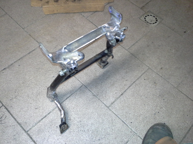

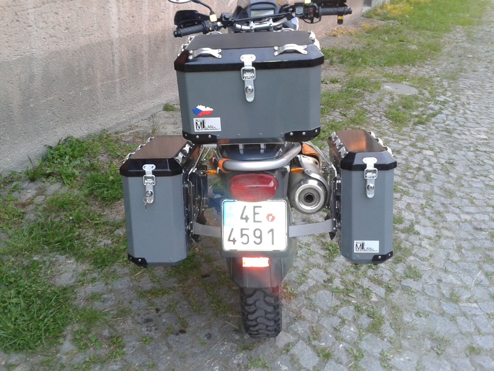

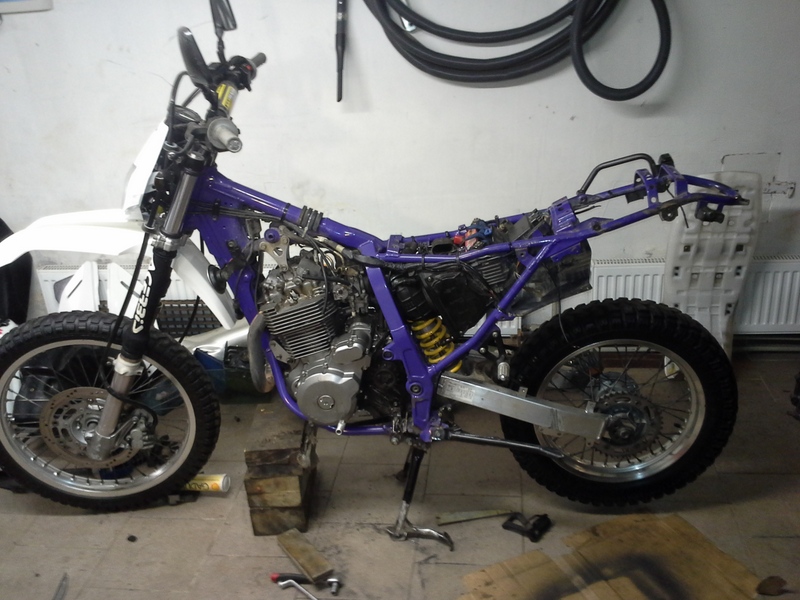

Tak první "prestavba" je hotova - po kompletni repasi Bohunčiny masiny uz i kompletni nastrojeni - ted ještě dohnat svého freewinda tak aby se k tomuhle apson priblizil

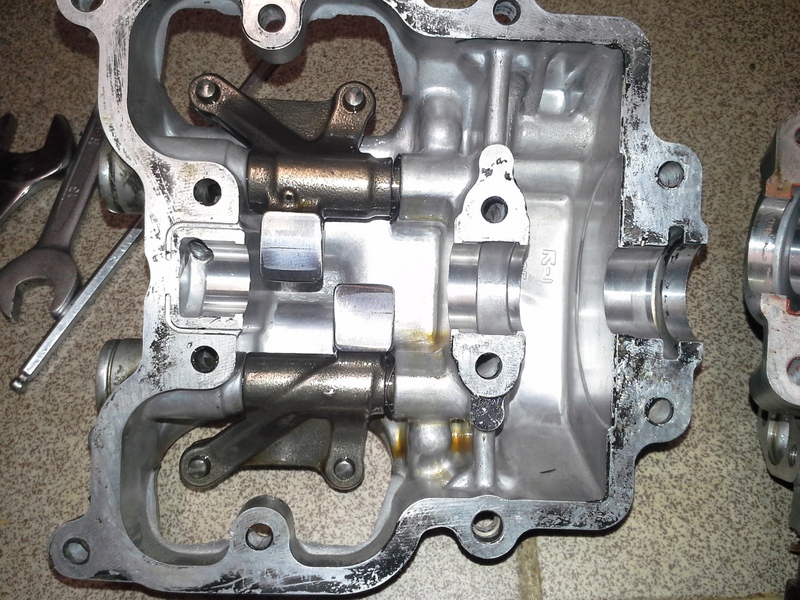

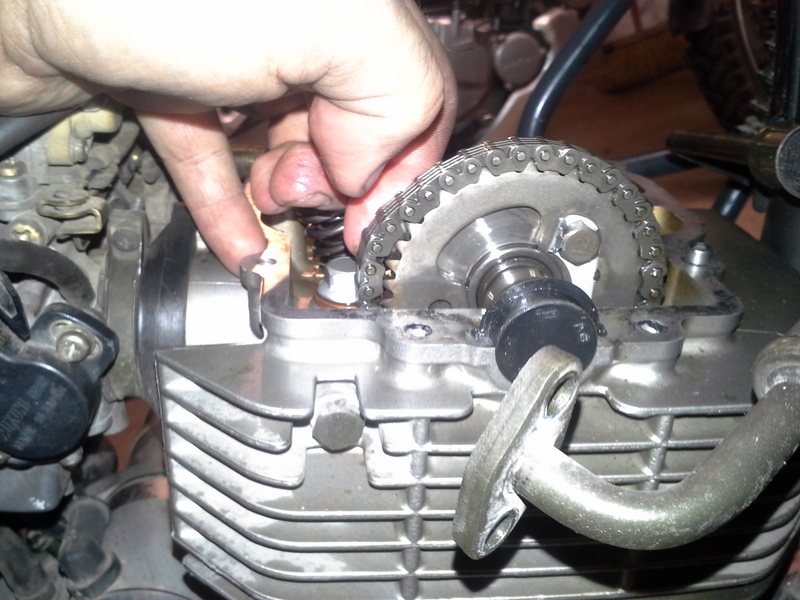

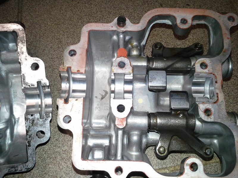

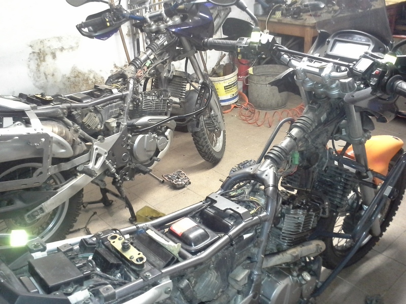

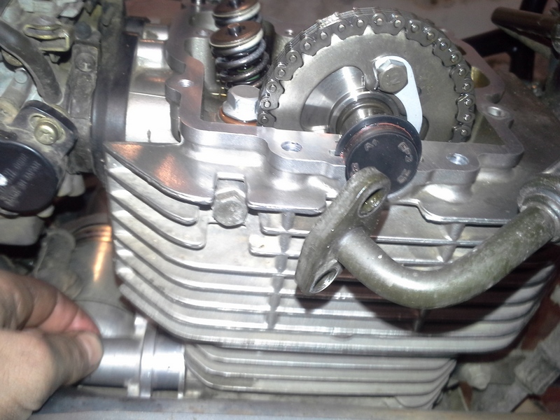

Podzim na krku tak sem zacal rozebirat - nemohl sem si nechat ujit porovnat motorky, moje momentalne s 46000km a druha bohuncina úctyhodných 107000 postupne tu tak vznikne skromny fotoserial rozdilu které jsem nasel - třeba to pomuze i vyvrátit nektere povery, a u nekterych majitelu s 30kou na tacho dobry pocit ze moto drzi i po 130
Jen upozorňuju ze se nebude jednat o kompletni rozborku ale "jen" servisni - takze u "46"ky pujde hlava dolu protože mi tece tesneni kdezto u "107"ky zustane protože tomu nic není a nebudu dloubat do toho co funguje

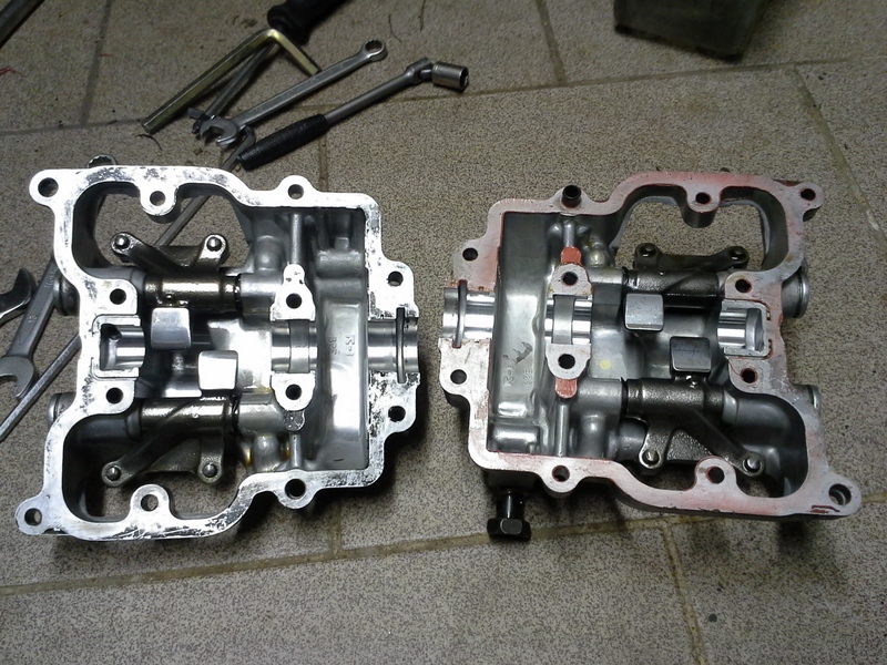

1) zacneme hlava a ulozeni vacek, oboje velmi dobrý stav po 50tis km je ten motor sotva zajety , po 107 v plne kondici - opotrebeni jen opticke bez jakkoliv znatelne, hrany , vacky bez vule vahadla s malymi otlaky a olestenymi plochami - oboje krasne odpovida stari ,a po 100tis ani zdaleka posmrti !

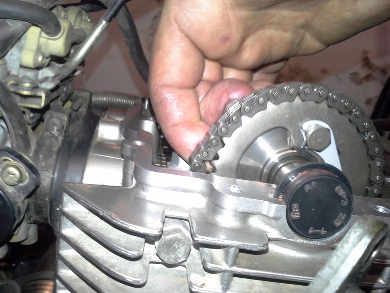

- Příspěvky: 250

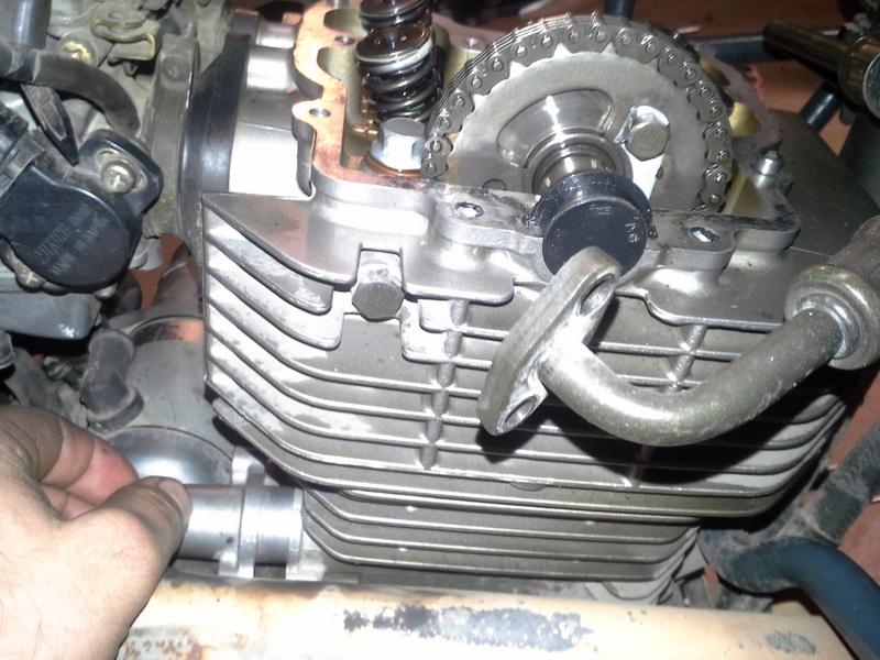

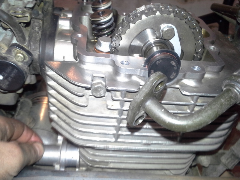

2) Rozvodový řetěz a napínák :
"46"ka - poradny kus do vymeny tam není co resit
"107"ka - rozdil na napinaku je cca 3mm - podle drazky je to tak na 50% opotrebeni - projel sem si vule a provnal je mezi sebou a taky mezi tim jak se "hejbe" při kontrolách a verdikt je jasny - rozvodak nechavam puvodni vymena bude nejdřív při 150000!
