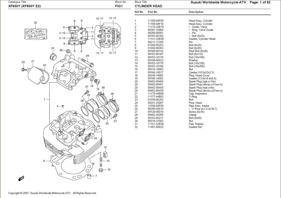

Sorry Kamo ze to takhle pisu.Peknej hnuj ta tvoje hlava.Vsiml jsem si jednoho detejlu.Mas tam prehozeny srouby.Ty z tema tesnicima podlozkama.Maji bejt na druhe strane.Ale to uz je ted asi jedno.Kazdopadne se to musi znova pretesnit.A mozna koupit i gumicky do ventylovych vicek.
DEEP: myslis tie skrutky, co su v mikrofisoch oznacene ako 5*13?? Lebo kuklic ma tie podlozky na dobrej strane...
To je ale dost divny ponevac kdyz jsem to rozebiral po prve tak to bylo jeste origo.
A ty podlozky jsem mel na strane u rozvodoveho retezu.Masinu jsem kupoval na 2000km.Pochybuji ze by to nekdo delal pre demnou.Byl tam jeste origo bily silikon.
