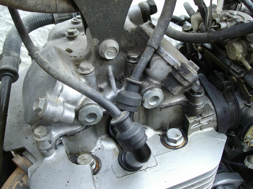

Příspěvek od kuklic »

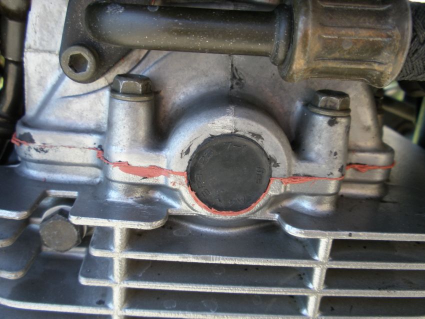

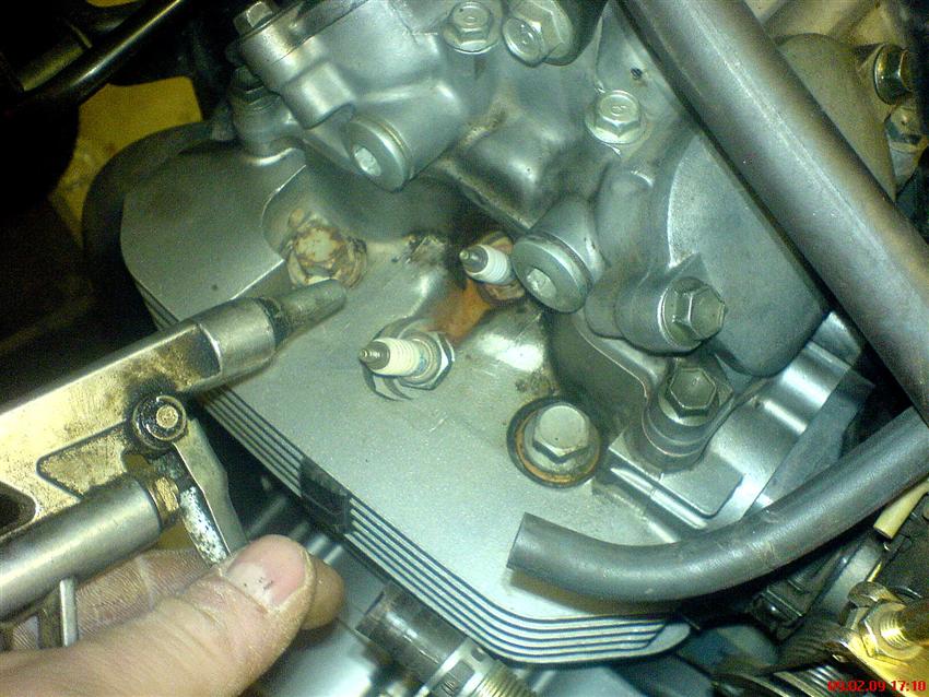

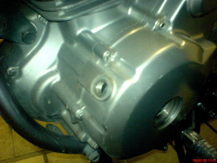

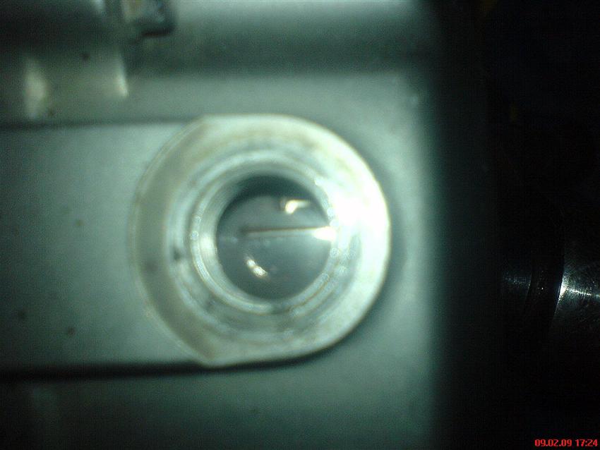

Ten samý problém s olejem, viz foto. Nějak se mi do opravy nechce, jelikož to budu dělat poprvé :? .
Re: Netěsnost motoru
Jo to je v poho!
Jak to rozeberes tak to i slozis.

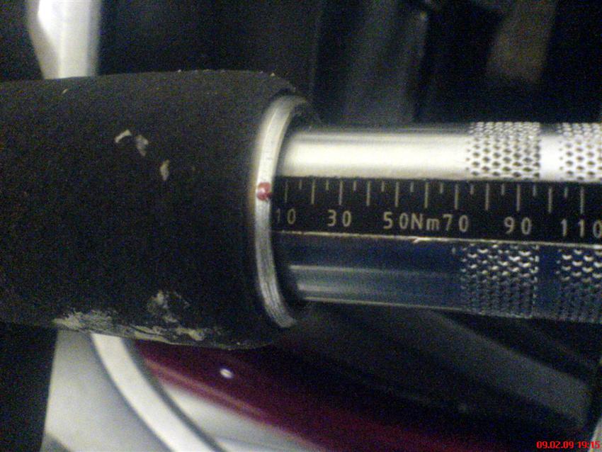

Jen nezapomen ze se srouby dotahuji na 10Nm.

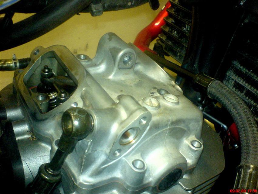

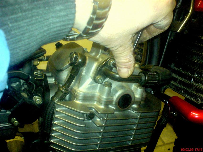

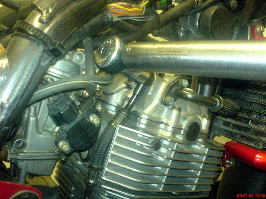

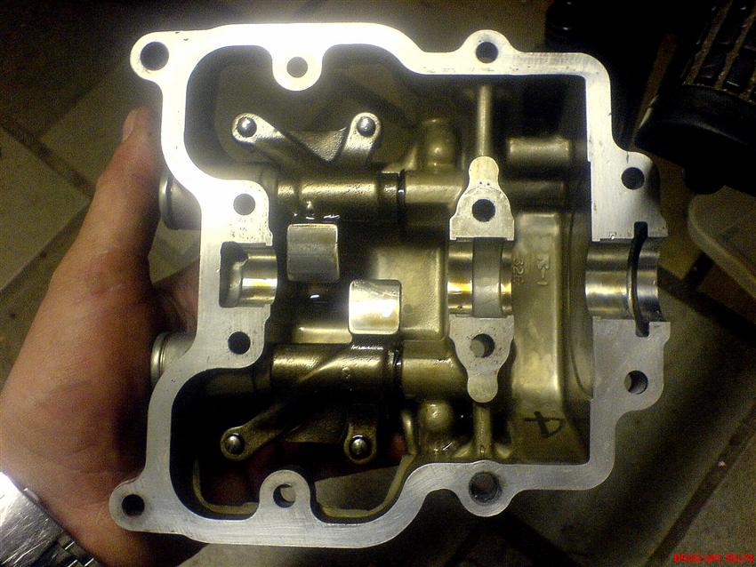

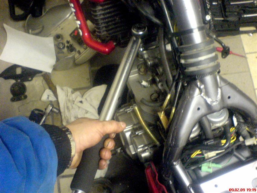

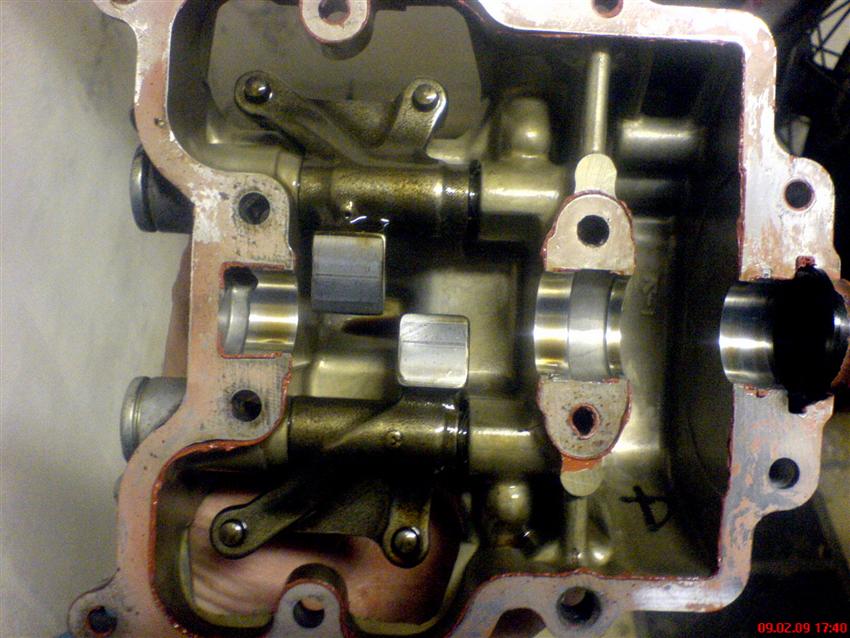

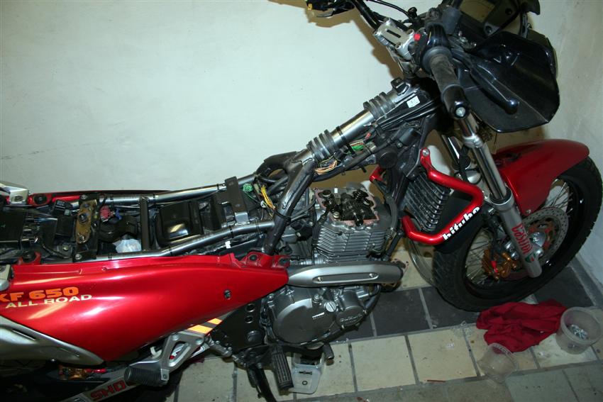

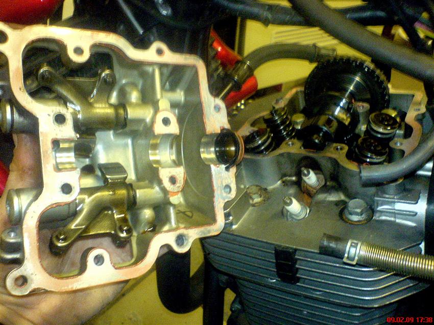

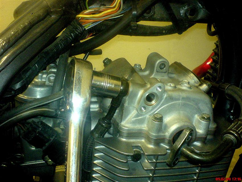

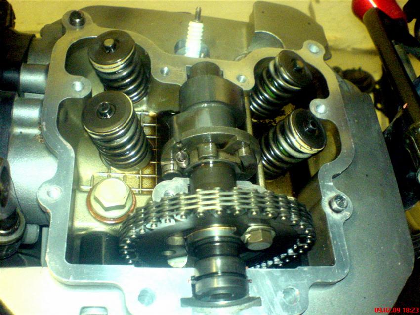

Tak panove uz ma motor resp.viko hlavy pretesnene!!!
Do konce tydne vlozim postup a samozrejme fotky.

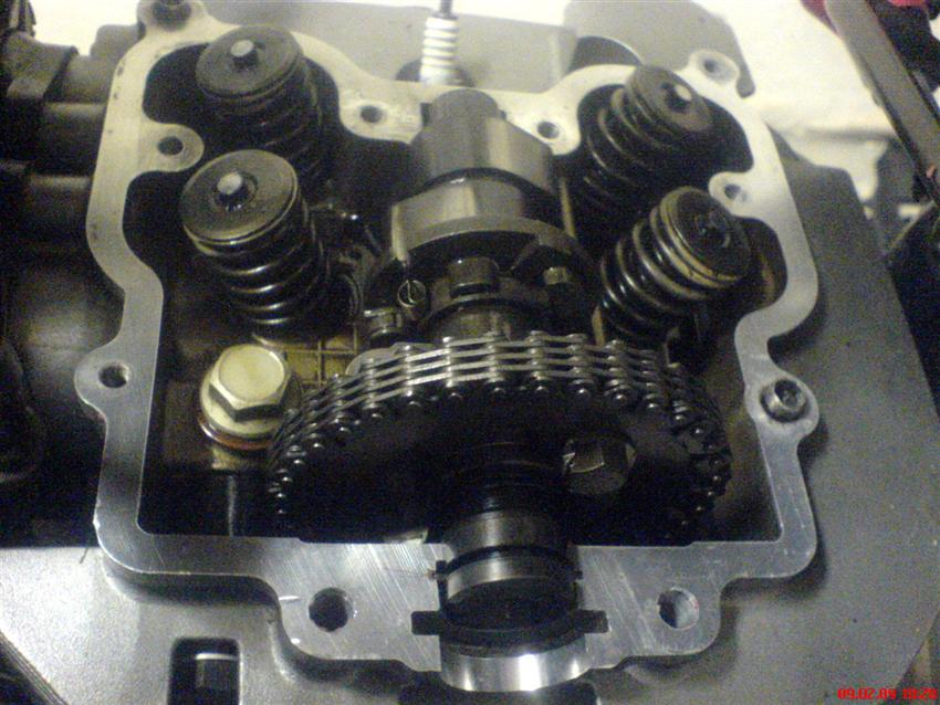

Takze:proste povolite vsechno co prekazi v ceste za sundanim vika hlavy.
Imbusy ktere drzi prirubu z olejoveho chladice,sroub ktery drzi benzo olejoveho mazani drzaky na hlave mezi ramem a palici.Pak nastavite motor do polohy komprese horni uvrat kdyz jsou vsechny ventyly pozavirane.Pak povolite srouby na vikach ventylu a vyndate je ven.Vyko drzi 12ks sroubu.10ks z venci a 2ks zevnitr.jsou hned v prostgoru stelovani ventylu.Viko ale jen tak sundat nejde jsou tam vystredovaci valecky.Takze musite krapet pouzit nasily.Ze strany svicek jsou vycka drzaku vahadel jsou na imbus,Tak do toho bliz ke karbcum jsem lehce klepl nasadou od kladivka smerem nahoru.Jako kdyz to chcete vyrazit.Az vyskoci ven je to jednoduche vycistit dosedaci plochy od stareho tesneniodmastit lehce potrit nejakym vysoce odolnym teplotam silikonem.A zase to vse slozit do hromady.Utahnete srouby rukou nebo lehce racnou.Pak pouzijete momentovy klic nastavite na 10Nm.A utahujte je do krize.
Sroub na mazani klikove skrine ktery vede z hlavy dolu do motoru ma 23Nm.Ty dva imbusy co vedou od chladice maji 10Nm.A ty tri co drzi drzak mezy ramem a hlavou maji 40Nm
POZOR!!!!!!!!!!!
Srouby si polozte nekde stranou tak jak tam byli.
Pokud si dobre vzpominam tak tam je 6 paru a kazdy par je jiny.Dokonce 2 pary jsou dany krizem.Tak bacha na to!!!!
Tak vam drzim palce:
Deep ;) ;) ;)
A jeste
A jeste
A dalsi
Kamera chválí.Jelikož jsme toho od tebe viděli už víc tak jak říká Vitas za chvilku vydáš manuál.Blíží se jaro tak by mohla byt u nás na chalupe ta trachtace a možná by mohlo dojít i na můj startér.Co ty na to?
Ten starter neni zadny problem.Sice se musi rozhodit kvuli nemu dost veci.Ale uz jsem si to delal 2x takze vim kudy kam.

kuklic píše:Ten samý problém s olejem, viz foto. Nějak se mi do opravy nechce, jelikož to budu dělat poprvé :? .
Sorry Kamo ze to takhle pisu.Peknej hnuj ta tvoje hlava.Vsiml jsem si jednoho detejlu.Mas tam prehozeny srouby.Ty z tema tesnicima podlozkama.Maji bejt na druhe strane.Ale to uz je ted asi jedno.Kazdopadne se to musi znova pretesnit.A mozna koupit i gumicky do ventylovych vicek.
kuklic
Příspěvky: 91
Bydliště: České Budějovice
DEEP píše:
No jo. A po zpětné montáži víka, nemusí se znova štelovat ventily?
kuklic píše:
DEEP píše:
Si nejspis jo.Ale maximalne budes mit vetsi vule na ventilu nez mensi.
Co jsem to delal poprvy tak jsem ventyly taky nesteloval.Jen jsem je zmeril.Bily v mezi.Takze dobry.
Kdybis ale menil tesneni pod hlavou tak to by bylo neco jineho.Tady ale neni ani desetina milimetru tesneni.Tak co?

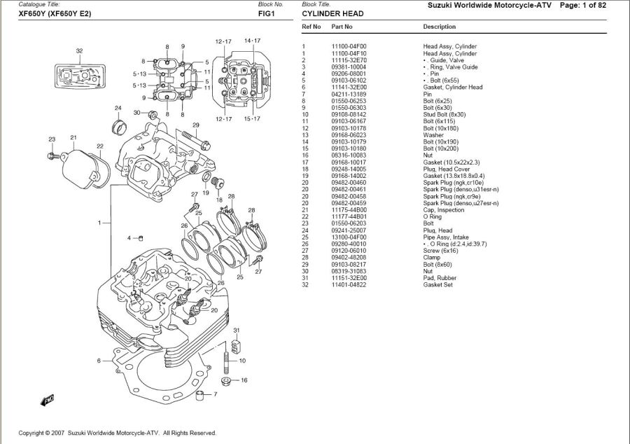

DEEP: myslis tie skrutky, co su v mikrofisoch oznacene ako 5*13?? Lebo kuklic ma tie podlozky na dobrej strane...
To je ale dost divny ponevac kdyz jsem to rozebiral po prve tak to bylo jeste origo.
A ty podlozky jsem mel na strane u rozvodoveho retezu.Masinu jsem kupoval na 2000km.Pochybuji ze by to nekdo delal pre demnou.Byl tam jeste origo bily silikon.

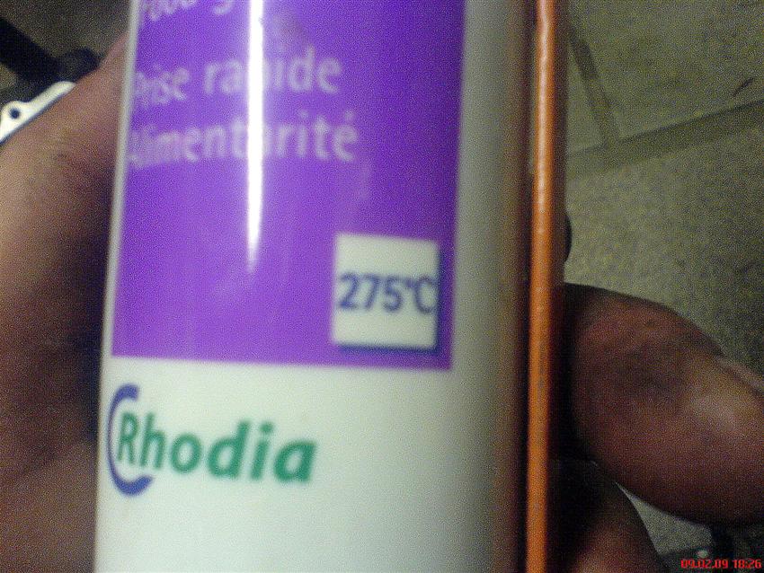

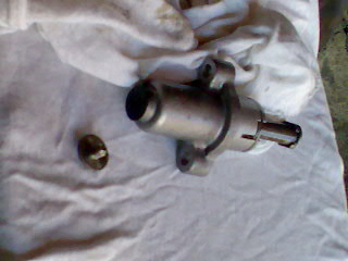

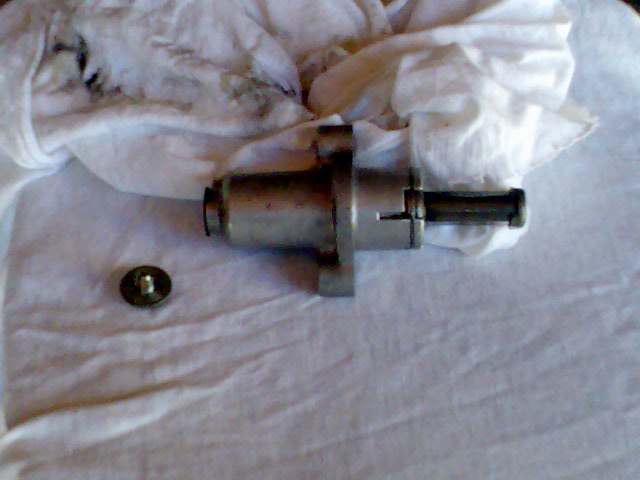

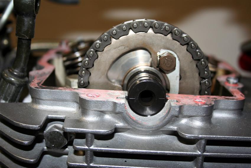

Filda
Příspěvek od Filda »

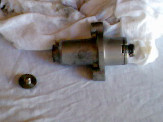

Ahoj, tak jsem se taky pustil do přetěsnění napínáku rozvoďáku. Použil jsem taky silikonový těsnící tmel a najel jsem něco málo přes dva tisíce a supr, postup snad popisovat nemusím, už je to tu někde popsaný, snad jen doplním, že tu “šponovací tyčku“ zasunete otáčením proti směru hodinových ručiček, na konci jde jakoby dotáhnout, aby se hned zase nevytáhla a nemusela se držet. Omlouvám se za mizerný fotky, ale foťák není nikdy po roce, když je potřeba, ale lepší jak drátem do oka :)

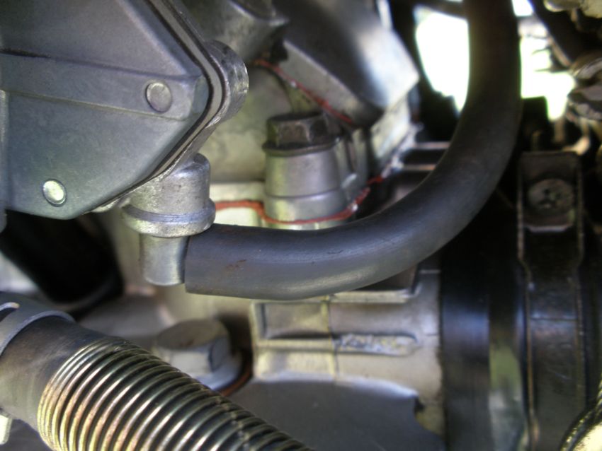

kuklic
Příspěvky: 91

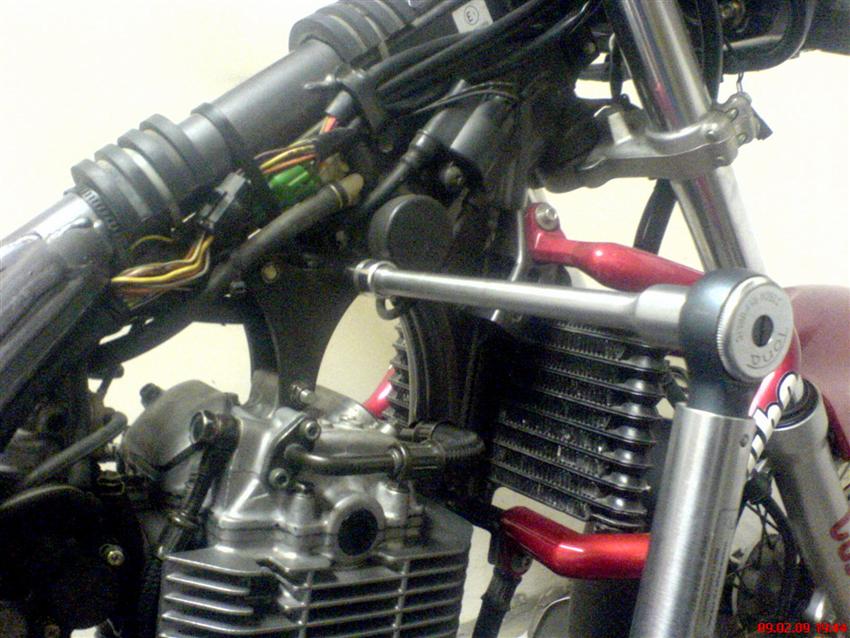

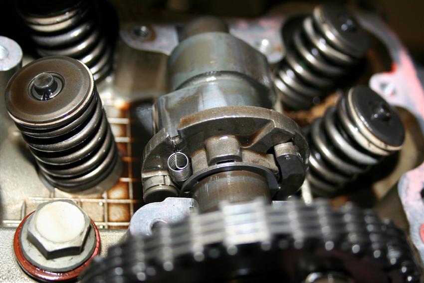

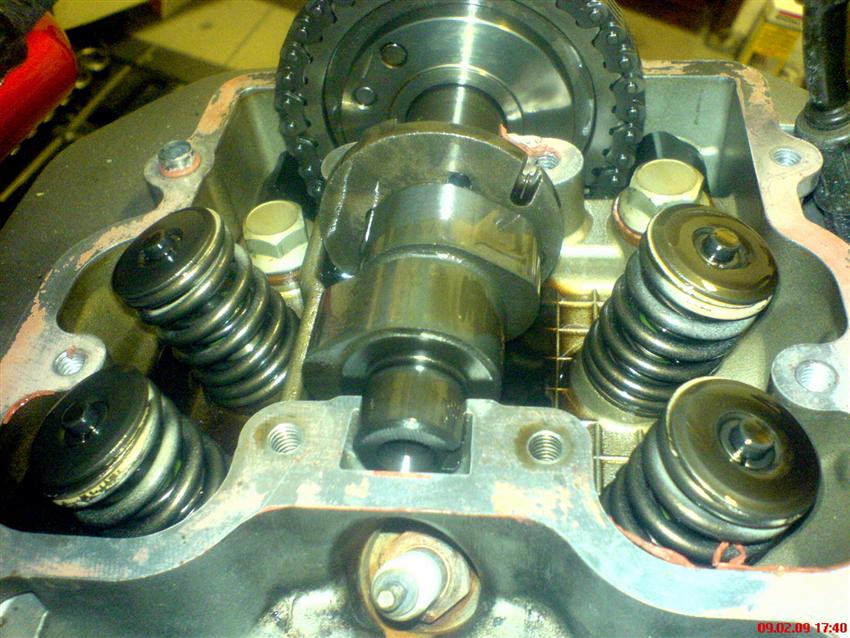

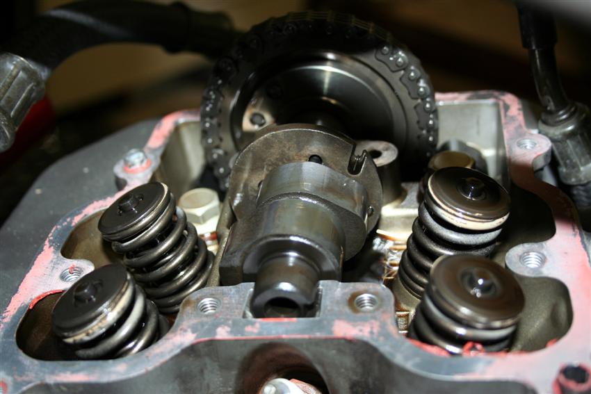

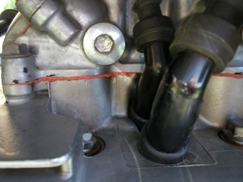

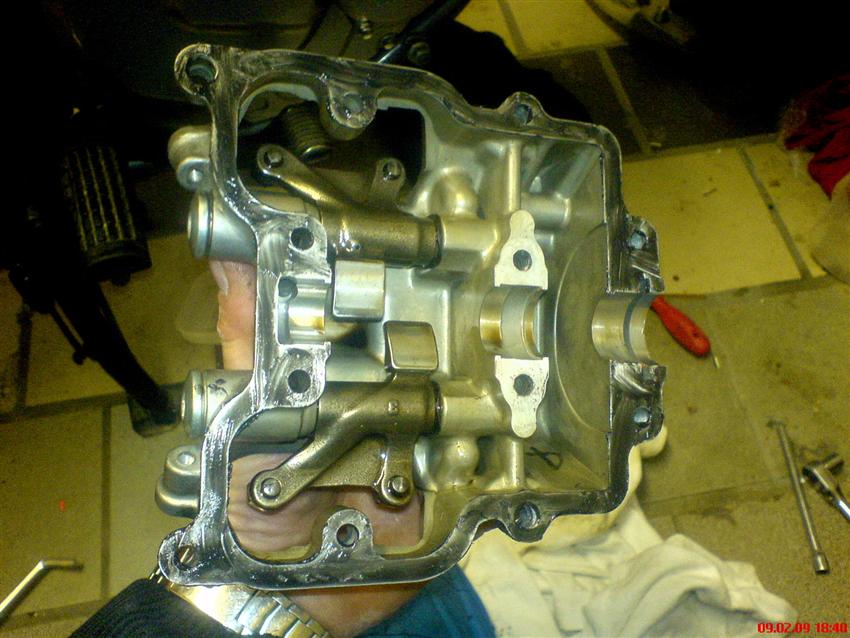

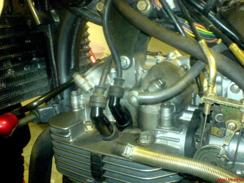

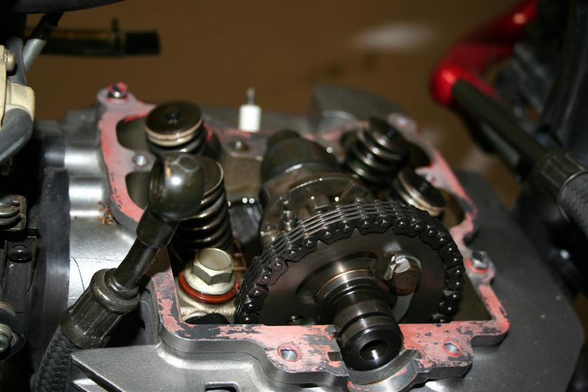

Mám také přetěsněno. Sice to nemám tak pěkné jako DEEP, ale zatím to funguje a to je hlavní.Ventilové vůle jsem jen zkontroloval- 0,10 mm sací a 0,20 mm výfukové. Šlo to celkem hladce.
