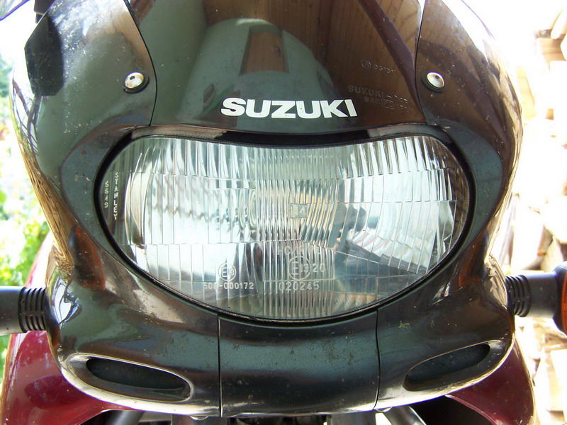

Světlomet - mléčné zabarvení

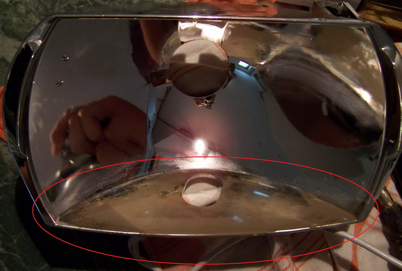

Problem je iny. Parabola je naspodu od toho "suseneho mlieka" totalne vysuchana a strieborna reflexna vrstva prakticky zmizla.
Da sa ta parabola kupit ako samostany nahradny diel? Kolko to asi kostuje? Alebo existuje aj iny sposob ako ten plast znovu postriebrit?

Samozřejmně se dá postříbřit nově. Prodává se na to speciální sprej. Je to přímo barva na světlomety. Zejtej se v lepších barvách,lakách. BuĎ tomu říkají barva na zrcadlo, nebo na světlomety. Světlo koštuje asi 10000kč, parabola nevím jestli se prodává samostatně, ale spíš ne.

já sem ted opravoval ty světla dvě...moje a pétovo...jak sme se bavily jak dloho to vydrží když se to jenom vymeje bez opravy tak je to 5 měsíců a 4000km...né že by to bylo jako předtim ale už to bylo ve fázi kdy se mi to zase přestávalo líbit...a ten prach nedělaj jenom ty dva štelováky ale taky ken kulovej kloub co drží parabolu nahoře v rohu-je tam takovej vrouteček a ten byl vyjodlovanej jako kráva...
je fakt že péta má asi o 12 000 km víc a taky to bylo znát v opotřebovanosti tý paraboly,měl už pěkně namále chyběl mu slabej 1mm a konec
