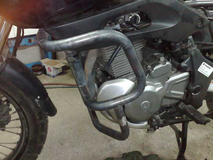

Ale což, slouží jinde, budou sloužit i tady.. Teď posloužily i poškozené, když jsem se rozplác na tom tankodromu.. Opravíme a bude..
ps to nejsou padaky od HROCHA ale byly u motorky kdyz jsem ji KOUPIL . Moje origo ve svaru urcite neprasknouMaxton píše:TAk určitěJá mam padáky ješte od hrocha, ale jsou celkem křivě svařený, na jednu stranu jsou víc vystrčený a po tom, co se je P. Hamouz v servisu snažil aspoň trošku vycentrovat a vyměnil gumový podložky za duralový tak taky praskly, ale ne ve sváru ale uprostřed trubky.. nechápu, takže v zimě je čeká rozříznutí, rozšíření a přidání ješte jedný výstuhy... PS,: Včera mě taky zachránily.. inu ject utahanej a po trávě na Tourackách se nevyplácí

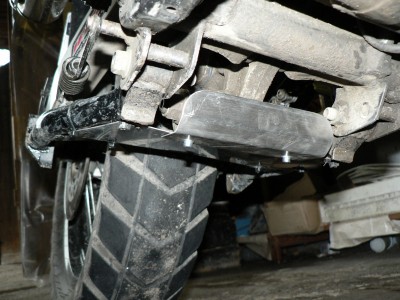

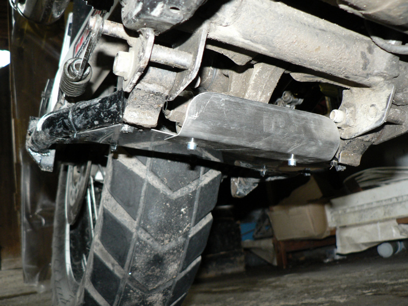

nalita tam bordel kterej bude vazit 2 kila a jak pojedes tak to bude mlatit stojankem podle me je to zbytecnyyuri13 píše:Neřešte mi tu Hrochovy, nebo Rimmerákovy padáky, chlapi.. Stejně, jak se nevaří přímo na motku, tak nesedí přesně.. Podrží nás všechny podobně, tak což.. Spíš jsem myslel, že mi zhodnotíte ten šusplech pod přepákováním..![]()
Vybírat padoucí rámy teď, kontaktuju Rimmeráka, byly by líp svařený a o něco levnější možná taky.. Jenže to není aktuální, protože jsem je kupoval hned někdy v prosinci..
Ten plech by tam měl plnit spíš funkci že když najedeš třeba na pařez, tak se to po něm sklouzne.yuri13 píše:Hm, tak to je taky bída.. Mě tu prasklo oko na šroub v úchytu vpředu před motorem..![]()
P.S.: Trochu jsem vylepšil ten kryt přepákování takovým "blátolamem".. Uvidíme, jak se osvědčí..![]()
Nevím jestli pan Hamouz udělal dobře s těma duralovejma podložkama.Ty jsem tam samozřejmě měl původně taky ale ty gumové podložky tam byli dány schválně kvůli vybracím potom nemá chudák padák prasknout.Po montáži padáků jsm zaznamenal větší vybrace a nebyl jsem jedinej který měl ten dojem.Maxton píše:Aha tak pardon, byla mi podána Klamná informaceomlouvám se .. myslel jsem že ty padáky co mám já sou z tvé dílny hrochu ... bevadí, to nic neměni na faktu že jsou na jednu stranu delší a praskly uprostřed trubky.. ne ve sváru, takže se v zimě budou rozšiřovat a vystužovat
