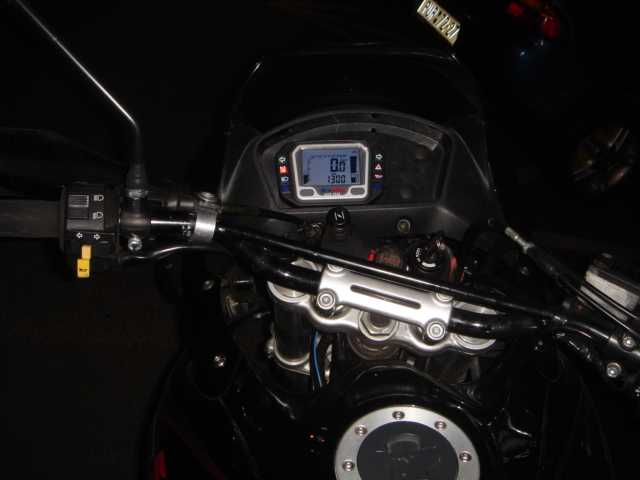

Ahoj freewinďáci tak to stále nemám opravené, zdálo se mi že by to mohly být ty kabely tak jsem vyměnil snímač s kabelem a nic. Chová se to dost záhadně zpočátku to funguje normálně až do chvíle kdy to otevřu přes 100 km tak to zažne blbnout - skoky o 20 km nahoru i dolů, když zklidním jízdu třeba neutrál tak se to srovná, blbne to hlavně když držím vyšší otáčky. Ten kroužek mám opravovaný no možná je to přecejen v ňem. Nezjistili ste už někdo jak to přesně funguje? Má to Tři dráty - vstup, výstup, budicí ? Cyklokomputer má jen dva - vstup, výstup, magnet to jen přerušuje. Možná jak předchozí majitel opravil ten unašeč toho kroužku tak nedodržel rozměry, asi koupím nový kroužek.

Tak jsem na to KONEČNĚ :oops: přišel a bylo to v tom multikonektoru u tachometru. Náhodou jsem totiž zjistil že je tachometr značně uvolněný (mimochodem ty 4 imusy na něm jsou falešné) tak jsem ho provizorně upevnil a zatlačil jsem ten konektor a je to opravené :D .Ale musím to rozebrat a dotáhnout ten tacho možná je tam vymačkaná těsnící guma - nemáte někdo zkušenost?

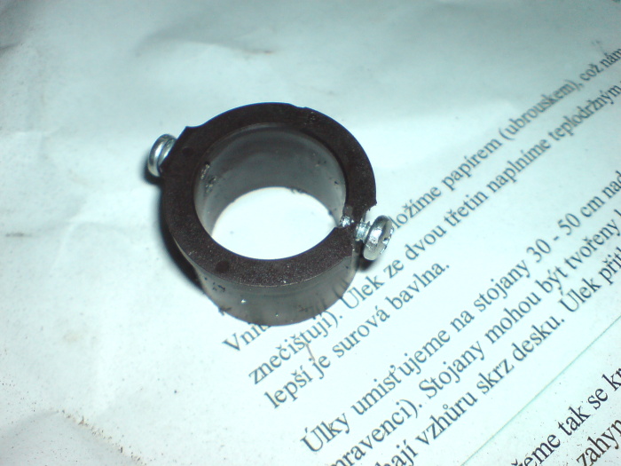

Tak jsem rozšířil vaše řady.
Ale naštěstí to šlo vyřešit docela snadno.
Ulomily se jen ty výčnělky na kroužku, tak jsem to provrtal a dal tam samořezný šroubky.
Ukazuje stejně jako dřív, pořád o 2km/h víc než navigace. :D

PŘÍČINA: byl jsem upozorněn že to lámání kroužku v kole je zaviněno neopatrností při nasazování předního kola (ty dva zuby do toho kolečka) takže pozor na to :ugeek:
