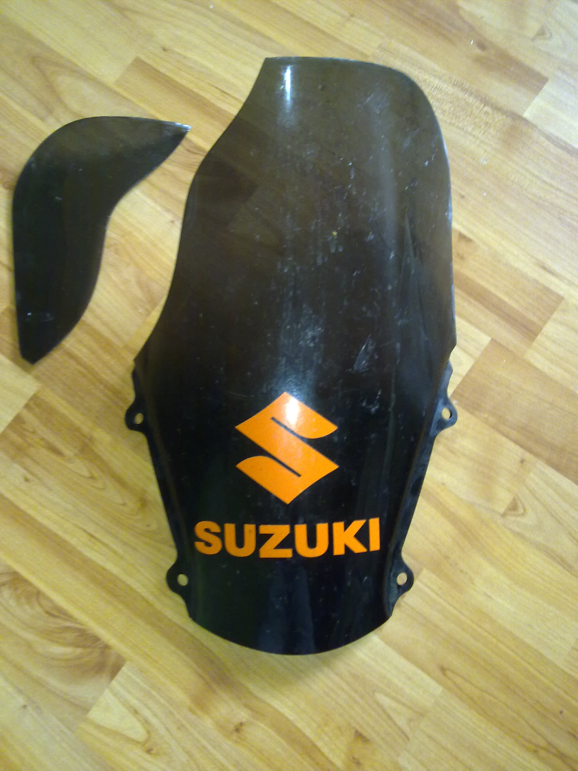

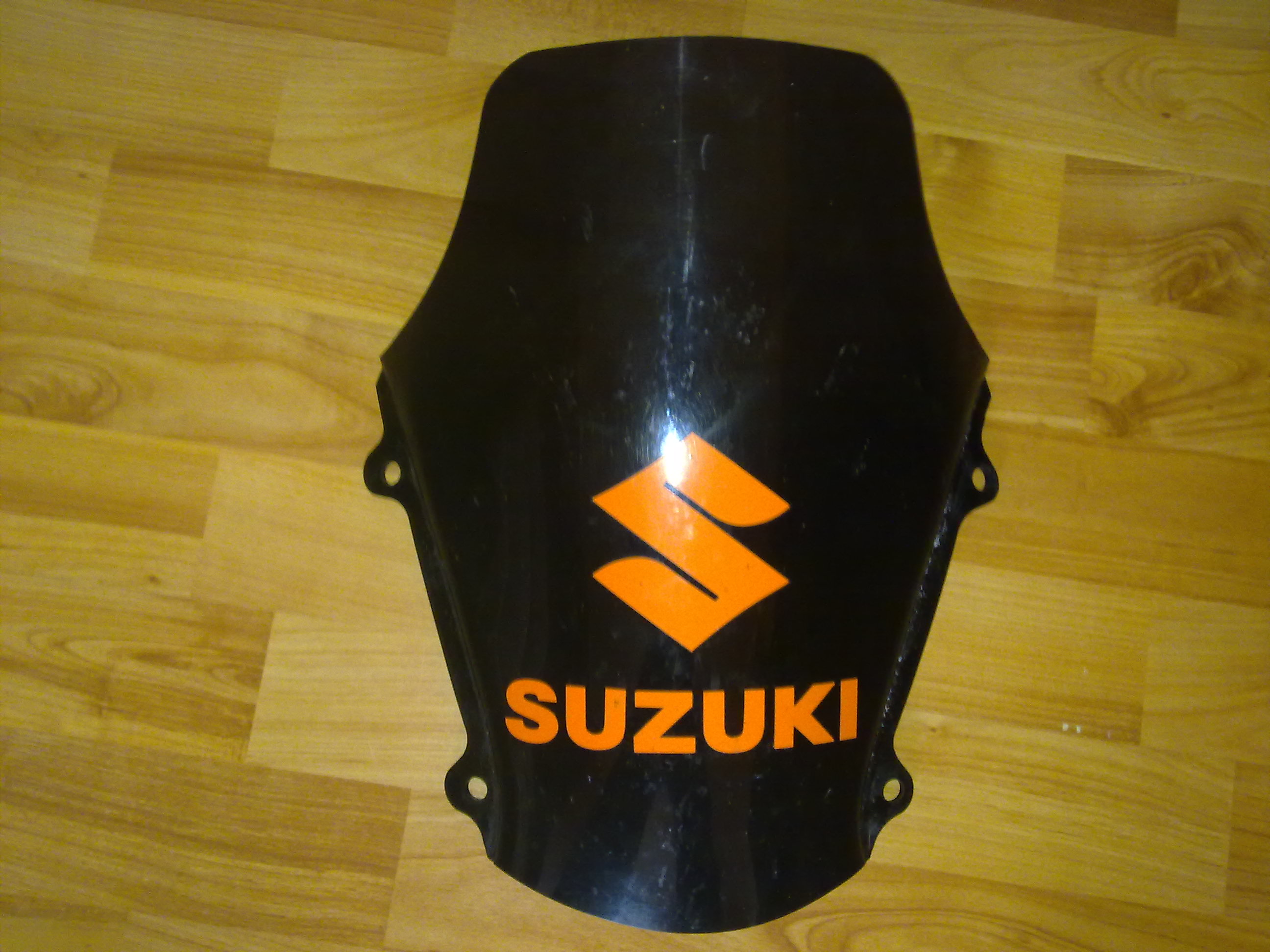

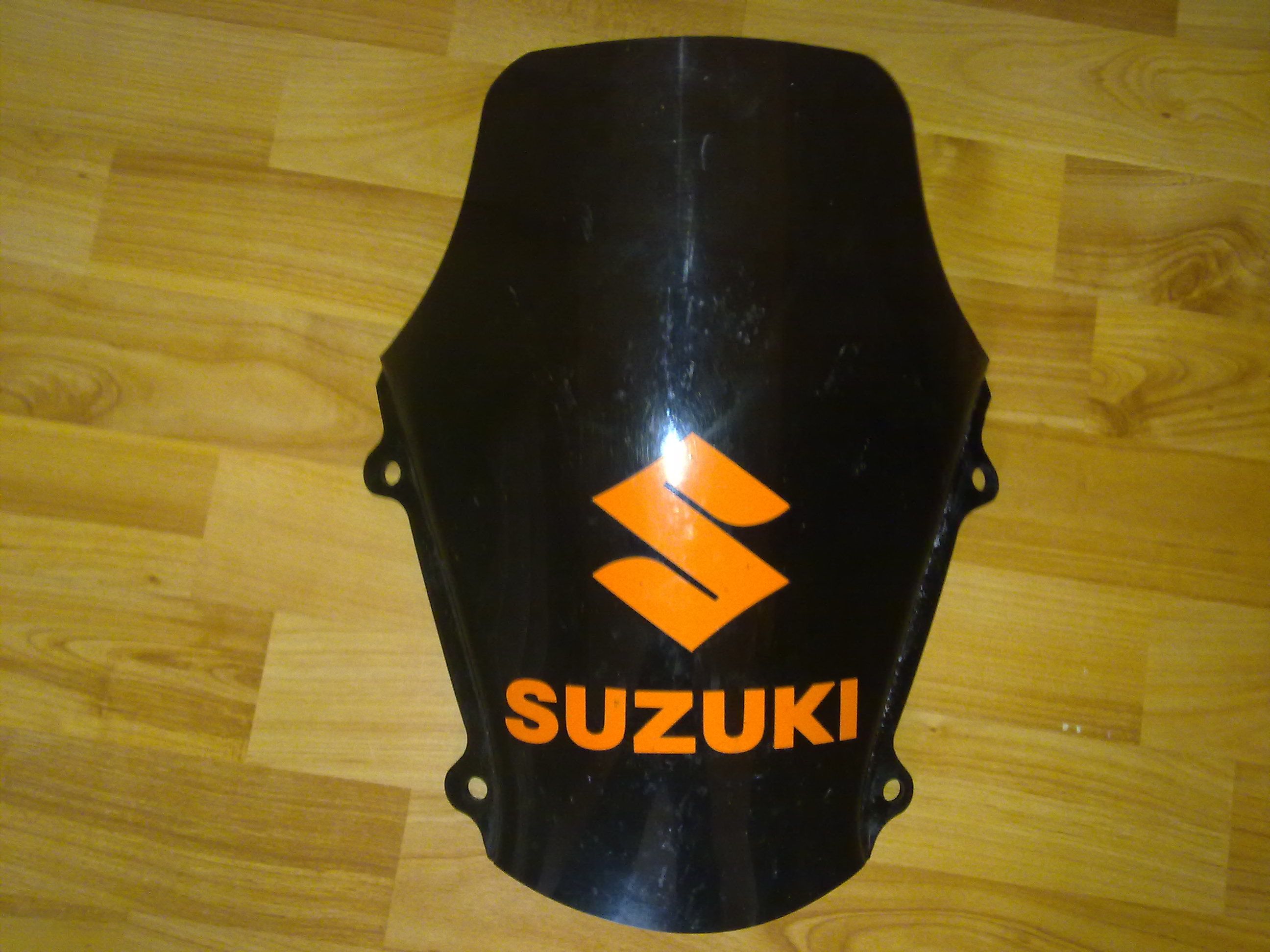

Přátelé!Jsem "šikula",spadla mi motorka na levou stranu,ale rozbil se mi kloub na pravém zrcátku a prasklo mi plexi na pravé straně,to dokážu jenom já :mrgreen: :twisted: :!:
Re: šimi

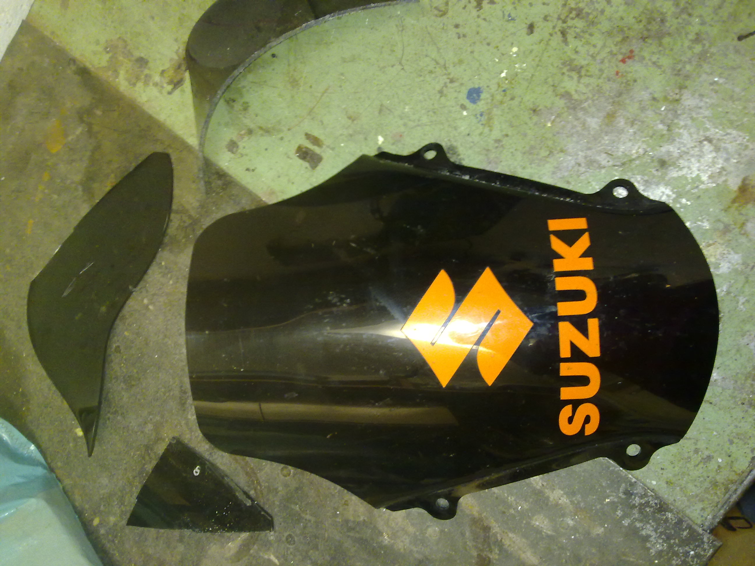

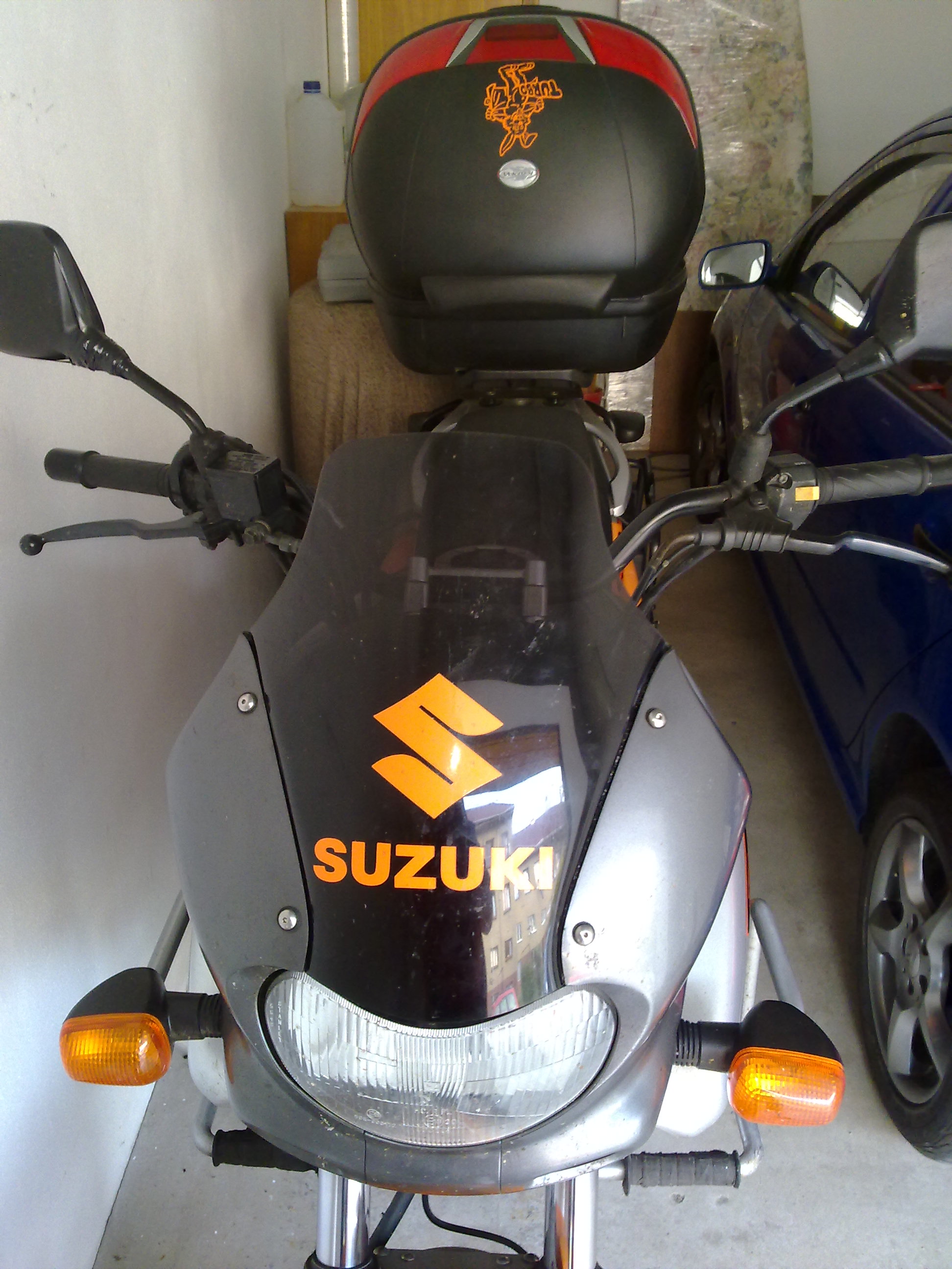

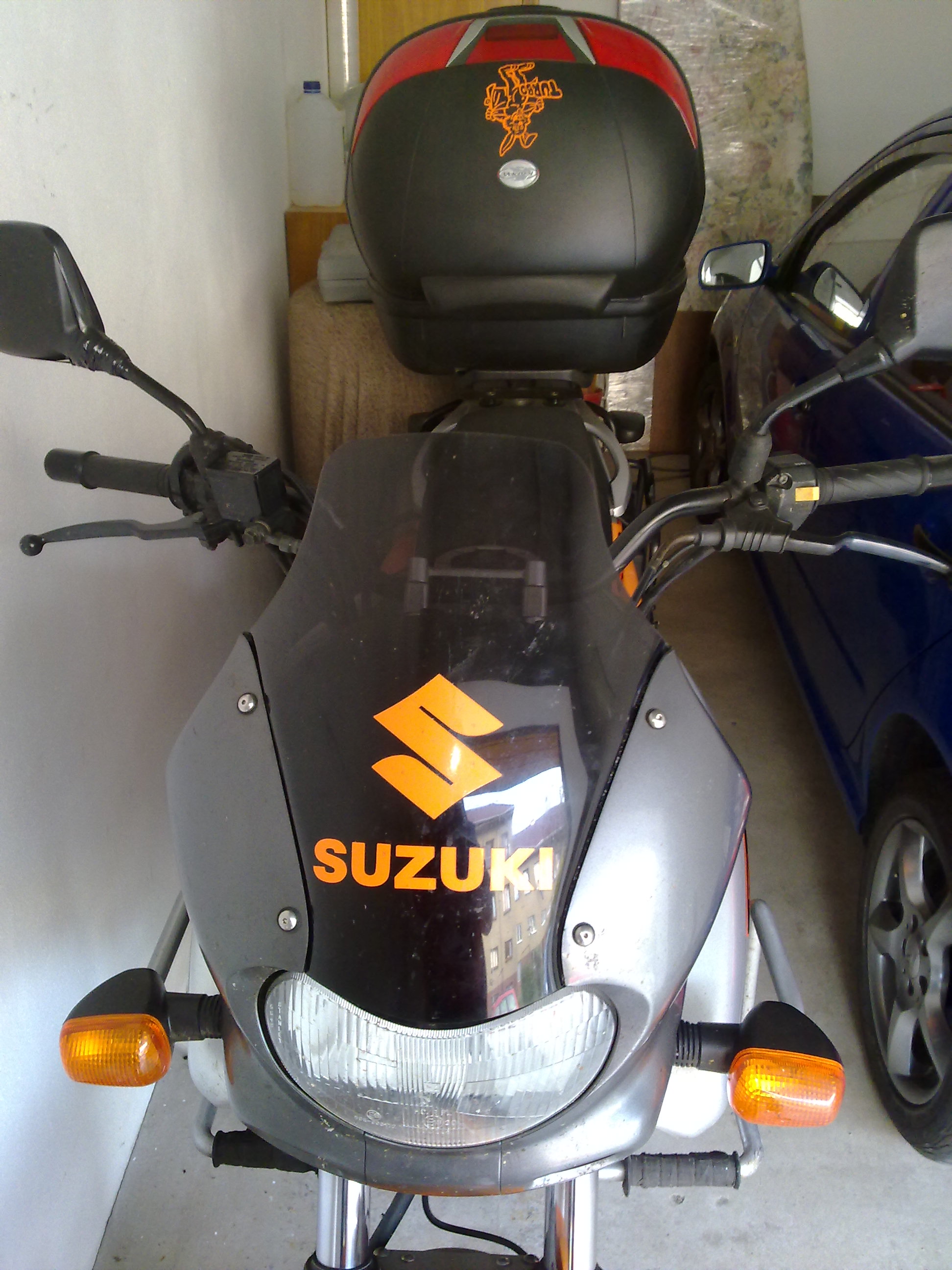

Vyřešil jsem to po našem,po "Česku",zrcátko jsem zpevnil elektrikářskou gumovou páskou a izolepou.Na plexi jsem vzal pilku na železo a brusku a na levé straně jsem to plexi vyříznul stejně jak na pravé.Pak jsem je cca o deset centimetrů zkrátil a přidělal je zpět na moto.Během příštího týdne koupím lepidlo a nalepím na něj ještě tu okrajovou gumu.Byl jsem ji hned projet a byl jsem spokojen(to zrcátko je jen nouzovka než seženu jiné).Jel jsem docela rychle a řekl bych že na mě fouká úplně stejně jako když to plexi bylo vysoké,nepoznal jsem rozdíl.Jediné co musím uznat Kankoovi a myslím že i Hrochovi je,že to vysoké plexi pěkně vybrovalo s přední kapotáží.Takže na druhou stranu ta úprava byla krok k lepšímu :lol: .A jak to vypadá?Koukněte na foto,asi ji tak nechám a žádné nové plexi kupovat nebudu (jak jsem původně zamýšlel). ;)

Simi, lepsie plexi ani nemozes mat.... ;)
Uplne idealna vyska. Ked tam das deflektor tak to bude 110% ochrana....
Zrkadlo nekupuj origo. Je sialene drahe. Nahrada - uplne take iste stoji par sto czk.

zrcátko je stejné jako na DL 650 V-Strom....
bejvá levnější, třeba jako tady...
http://motoshop.miramoto.cz/cz/e-shop/2 ... ewind.html
Jinak já přeražený plexi vejpůl, ale skutečně napříč horintálně, slepil spec. lepidlem na akrylátové plasty a při testování 150km/h se nehlo....... Tu gumu jsem tam jenom nasadil a fertig :?: :?:

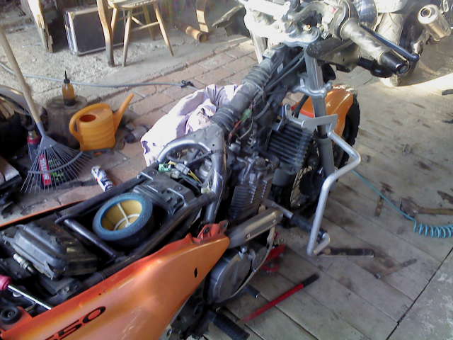

Motorku jsem odvezl k lékaři na preventivní prohlídku,klasika - karbece,ventily,svíčky,olej a filtr a samozřejmě komplet prohlídka stavu všech částí.Konečně došlo i na 12V zásuvku,už jsem si pořídil kompresorek až budu zase přezouvat :evil: :mrgreen: .

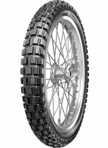

Jo a nová přední guma Continental TKC :D

Šimi, škoda že jsi nedal na mě a neobul Mitas C12........
Určitě by Tě uspokojila.......
Kazdopadne TKC a E-09 nenispatna volba........
Re: šimi
martinbrejcha píše:Šimi, škoda že jsi nedal na mě a neobul Mitas C12........
Uvažoval jsem nad ní,ale má rychlostní index J,což je tuším maximální rychlost 100km/hod.Takže bych neprošel technickou.
