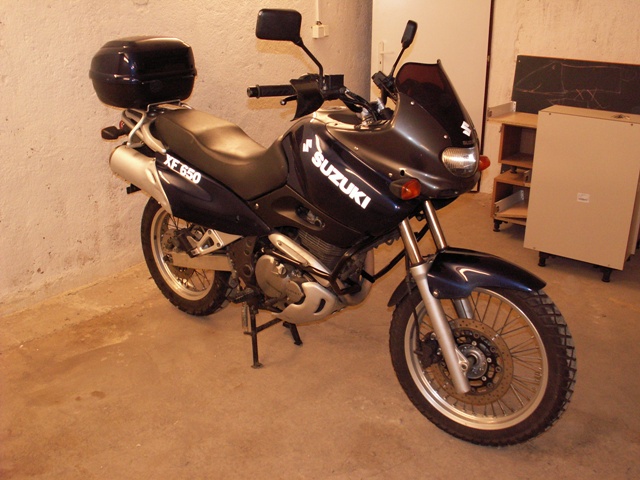

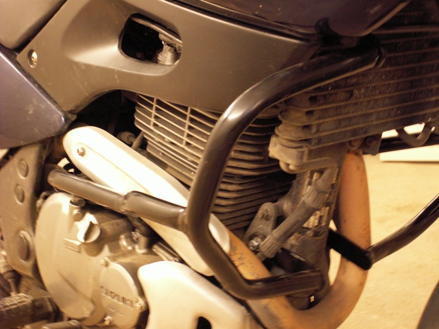

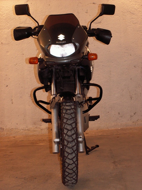

Tak dnes přišly padáky by Rimmerák.
:lol: :lol: :lol: :lol:
Já se z toho poseru. Nevím, jak vložit foto. Mám je totiž namontované. Prostě mi to nedalo. Ráno v 08:55 mne vzbudila pošta a ejhle, přišel mi balík. Co to asi je? Padáky. Snídaně a hned montování. Co čert nechtěl, padáky sedly jako prdel na nočník 8-) .
Jen tu fotku vložit ne a ne :evil:
Nedivte se. Píšu po nějakém tom pivečku, tak mi to kecá :lol:

Tak, a je to tady. To s tou ohýbačkou mne mrzí. Ještě k tomu, když je půjčená. Taky jsem se divil, že to přišlo tak brzo. Z padáků jsem nadšený jak malý kluk. Ještě jednou dík.

První jsem byl já. Fotečky již vloženy. Jsem nadmíru spokojen. Takže pánové, kdo byl druhý?? 8-)
