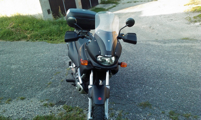

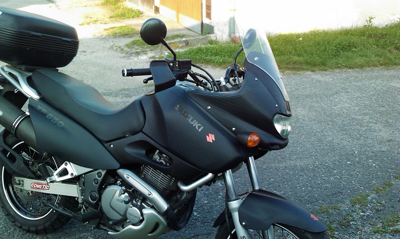

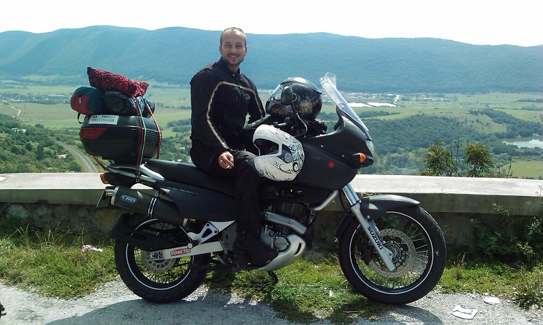

takže po 1000km cestovania som sa rozhodol si vyrobit plexi,lebo freewind s origo malim plexi neposkituje žiadnu ochranu pred vetrom..
vymyslel som to tak že nové plexi sa podoba spodným tvarom origo ale bude prichitené na povodné plexi,len 0,5 až 1cm podložke aby bolo vyvíšené,niečo ako ma v-strom. Bude to celkovo o 20cm vyžšie od povodného.Podjde na to ešte stredne tmavá folia ako sa dáva na auto.ked to bude všetko hotové tak pridám foto a dojmi:)
tu je prvé foto polotovaru.
- IMAG0327.jpg (211.22 KiB) Zobrazeno 44221 x
- IMAG0326.jpg (189.8 KiB) Zobrazeno 44220 x

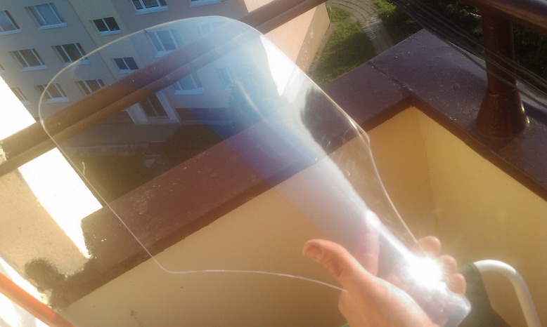

tak tu je prví nepodarený pokus,popraskalo mi to zvrchu ked som to čistil liehom,neuveritelné.Ale poučil som sa a vyrobím krajšie lepšie a aj s deflektorom
- IMAG0330.jpg (412.9 KiB) Zobrazeno 44187 x
- IMAG0329.jpg (452.29 KiB) Zobrazeno 44186 x

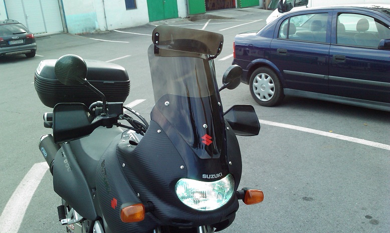

tak po dnešnom zraze a novích skusenostiach sa mi strašne zašína páčit BMW r1150GS ,takže ak sa freew predá tak to bude tažká volba,konkurenti Strom 1000,varan 1000fi.
vyrobil som asi už piate plexisklo a zistil som že je jedno aké je vysoke ale doležití je tvar,vyrobil som take akurát a k tomu deflektor,a možem povedat že teraz je to super,fúka o 80% menej a už nemam žiadne turbolencie v prilbe,naríchlo som vyrábal uchyt deflektoru takže ho prerobím a dám ho ešte trošku vyžšie:)
- 2.jpg (399.74 KiB) Zobrazeno 44035 x
- 1.jpg (392.91 KiB) Zobrazeno 44035 x

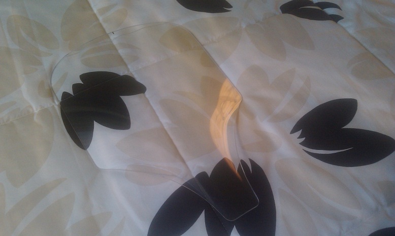

predošlé som vyrobil takto vysoke a bolo tak take iste,turbolencie a na nič...
- 1.jpg (372.04 KiB) Zobrazeno 44030 x

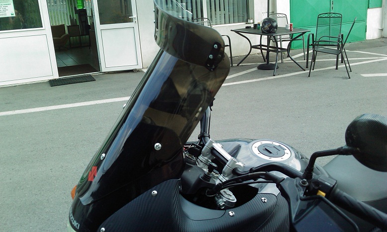

Takže plexy konečne hotové a užil som si ho až 2 dni.motorku som predal za 2450€ čo je dost vela na freewa:) takže pripájam foto pre ilustráciu.
a hor sa pošetrit na BMW R1150GS alebo R
- sss.jpg (330.43 KiB) Zobrazeno 43953 x
- ss1.jpg (327.92 KiB) Zobrazeno 43946 x
