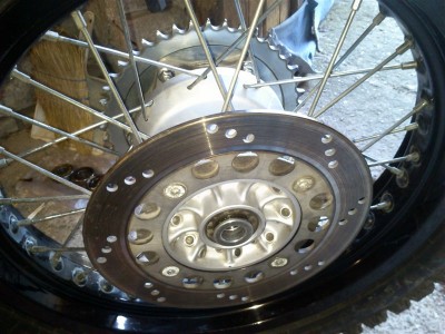

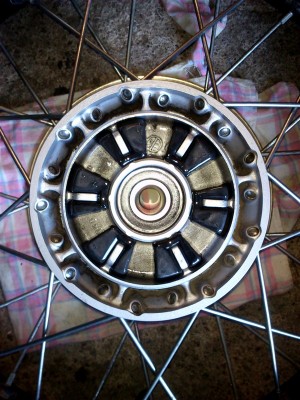

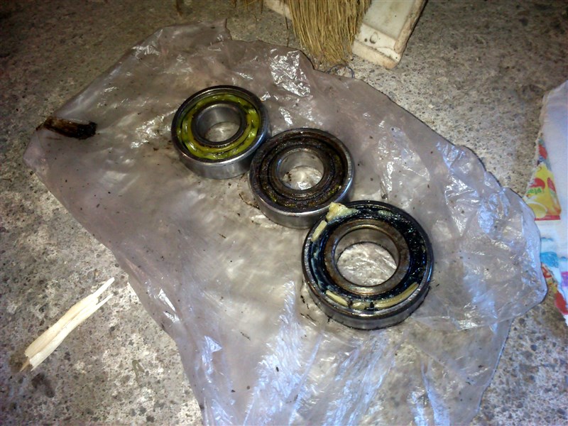

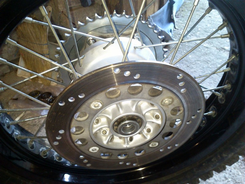

Ložiska jsou vyměněná.. Byly tam ještě originály od SUZUKI, resp. od SKL "Made in Japan".. Středové ok, krajní s vůlí, v rozetě totálně KO.. Nejvíc práce dalo mytí všech komponent kola.. Tlumiče rázů i po více než 70 000 km stále ok.. Jinak, použitá ložiska:
2x ZVL 6204-2RSR
1x ZVL 6205-2RSR
Jízdě zdar, na Freewindu zvlášť!
2x ZVL 6204-2RSR
1x ZVL 6205-2RSR

Děkuji.. Také mi to tu práci roztáhlo na dva dny..hroch píše:krásne umyto
