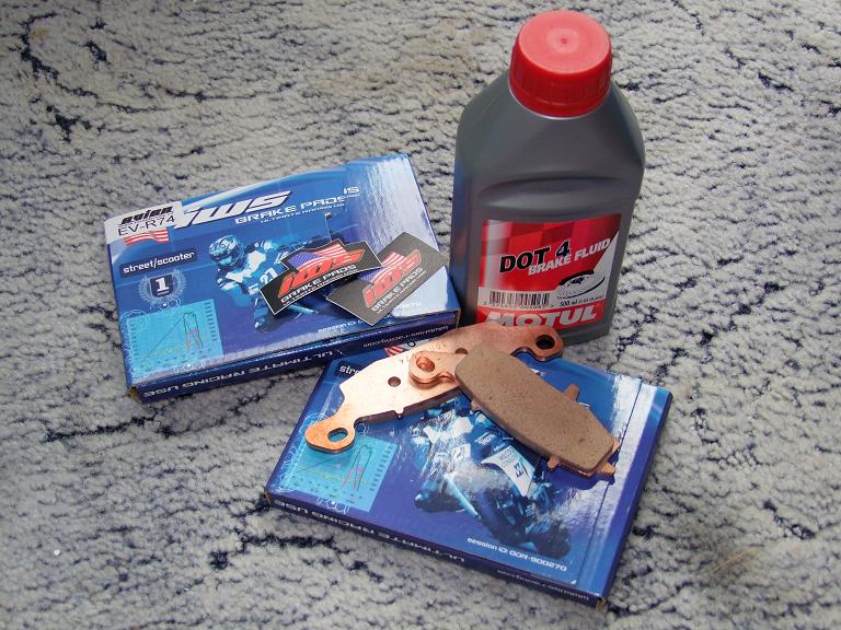

Tak jsem si objednal desky IWS - http://www.motostar.cz/cs/dily-k-motocy ... king-2492/ jsou v akci, za 645kč přední i zadní. Uvidíme.
Jestli sem pochyboval o vlastoruční výměně rozvodáku, tak ted jsem si jistej, že si ho vyměním, než dávat dalších 1500kč v servisu za výměnu

Re: Brzdové desky
Tak tady je moje prácička na zítra
- desky, brzdovka, ...

Vyměněno. Desky byly na motorce od GoldFrenu. Měli přední i zadní milimetr.
Přední teď brzdí tak, že to jde na přední, zadní je trošku měkká, asi jsem to blbě odvzdušnil, ale ono si to sedne. Brzdí to fakt luxusně, ta přední. Plynulej nástup, a když se za to pořádně vezme, udělal jsem na chodníku před domem půl metru dlouhej šoupák předním kolem
