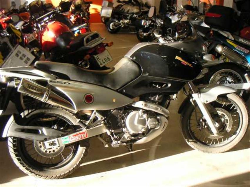

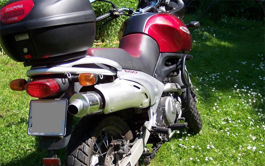

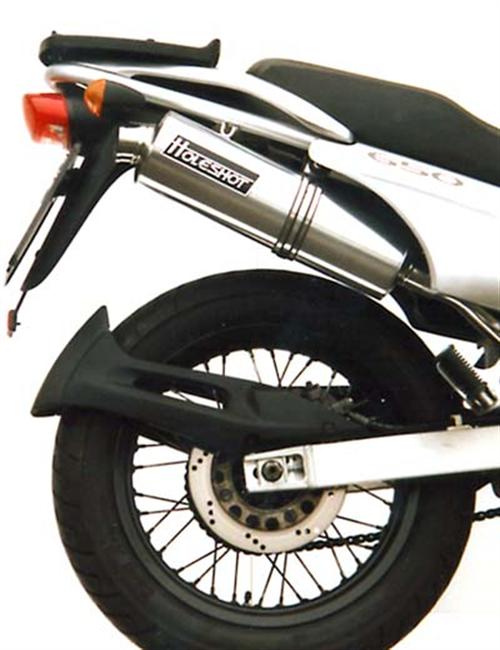

Nez jsem se do predelavani svyho Free pustil,Prislo na radu hooooooooodne hodin koumani jak by to asi melo vypadat.
hol3 (Custom).jpg (94.78 KiB) Zobrazeno 111042 x
freewind850 (Custom).jpg (42.21 KiB) Zobrazeno 111044 x
151321 (Custom).jpg (87.64 KiB) Zobrazeno 111044 x

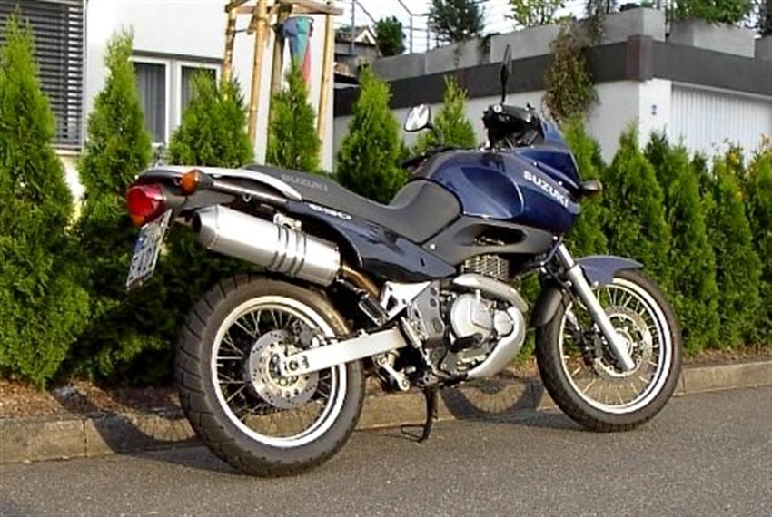

Neni vyfuk jako vyfuk ...
remus 01 (Custom).jpg (98.17 KiB) Zobrazeno 111039 x
