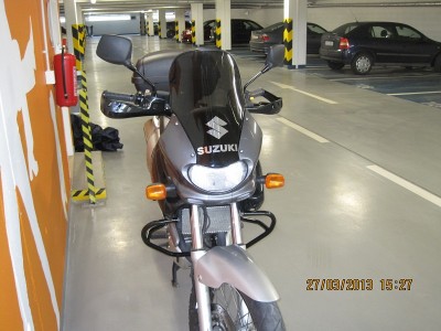

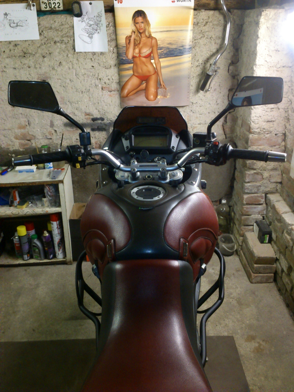

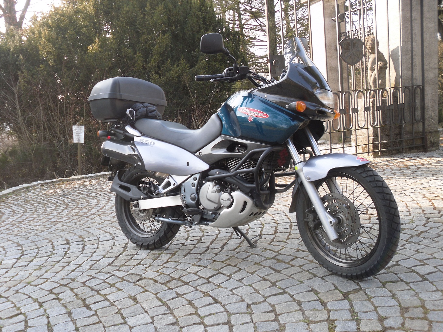

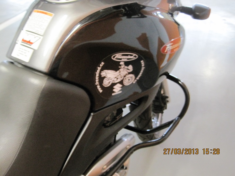

Tak padáky od Rimmeráka namontovaný a moc wětráčkovi sluší,díky Rimme a přidávám nějakou tu fotečku

Wejtaho :lol: no sluší mu to viděl jsem ho u Vlasty. :)
Re: Padaky
tvojí soukromou garáž jen tiše závidím ;) ten prrrroooooooooostor :lol:

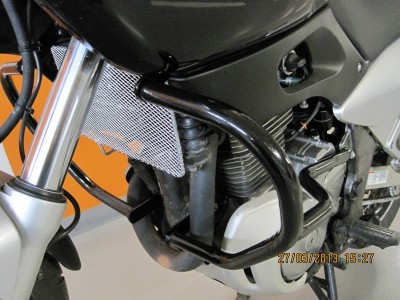

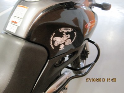

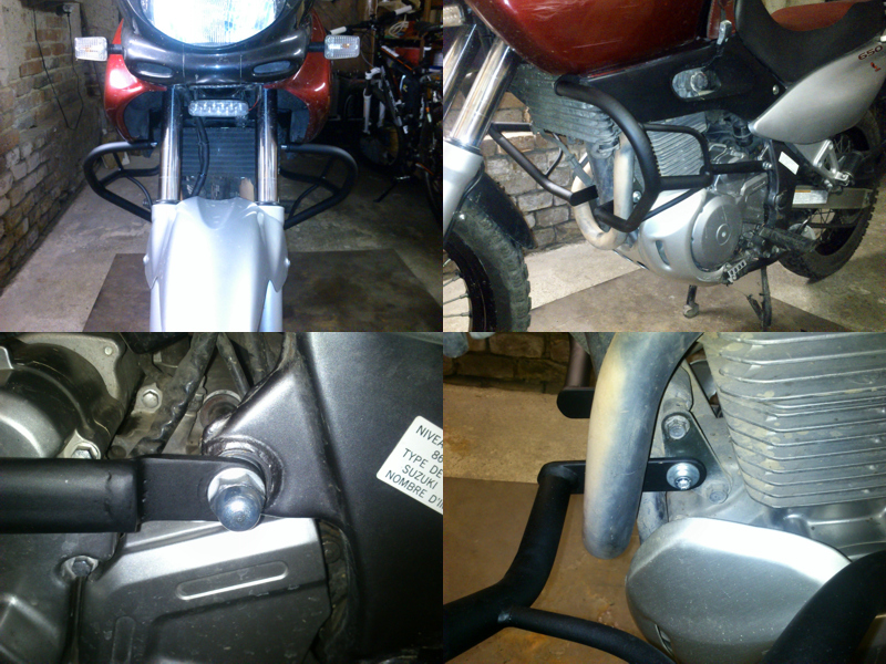

Speciální padáky by Rimmerak, úchyty a spojovací materiál doladěný by Yuri, barva: černý komaxit matt special.. :ugeek:
Úpravy oproti standardním padákům od Rimmeraka:
- kulatinové přídavné rámečky
- zesílení pomocného nosného rámu
Doladění:
- zabroušení konců do půlkulata
- kloboukové matice hlavního šroubu
- imbusové šrouby
- distanční hliníkový váleček pro levý padák (na hlavním šroubu)
- distanční podložka pravého padáku (vymezení vzdálenosti od svodu)
Je to pecka.. Ještě jednou díky kolego! 8-)

V tom komaxitu to vypadá fakt výborně :) Šikula :-) Uzavřený matice taky pěkný :-)
Možná je začnu dávat jako standardní příslušenství :-)
Re: Padaky
Si založíme podnikání.. :D Co ty na to Rimmeraku? :D Btw, opravdu pěkně sedly, až mě to překvapilo.. Klobouk dolů i za to.. ;) A za trpělivost.. :D Si navymýšlím, co? :twisted: :ugeek:

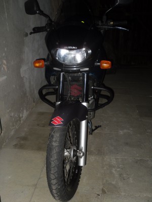

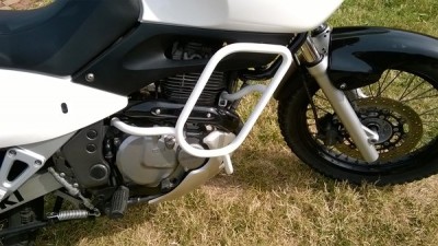

Toto je foto z posledného zrazu v Novej Bani. Pozná niekto, kto to vyrobil? Podla mna, jeden z najkrajsich padakov co som na Freewinde videl. Vedel by to niekto prípadne vyrobit? Mam asi 20 detailných fotiek. Dik.

Divoch píše:
A proč se nezeptáš přímo majitele, kde k nim přišel :?: :)

Re: Padaky
Příspěvek od Divoch »
Majitela som sa samozrejme pytal, ale ten Freewinda kupil uz s padakmi a nevie odkial su.

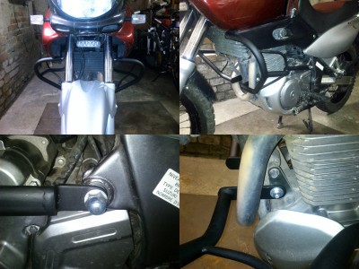

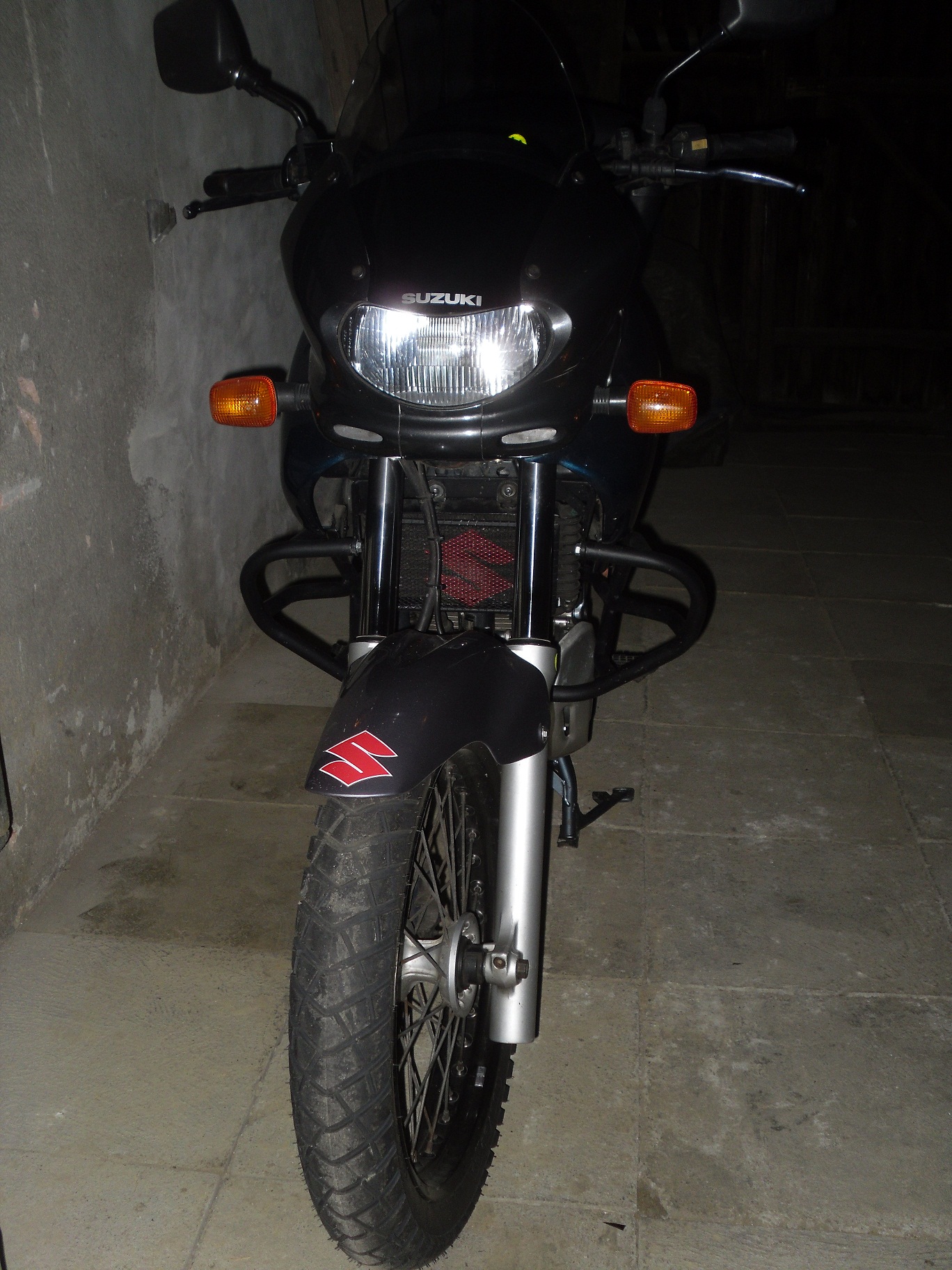

dneska sem si taky namontoval padaky od kolegy rimmeraka a musim rict ze za ty prachy super - dovolil jsme si je ale lehce vylepsit ty dolni patky jsou dost dlouhy - aby se nestavalo ze budou dole pruzit = praskat a při jednom se dost brutalne zvýšila tuhost :-) myslim ze kus zavitovky a dve matky ma doma kazdej a 12ka zavitnik se da v nejhorsim vysomrovat u souseda :-)
Re: Padaky
Dobrej nápad :!: Mě teda ze zkušennosti (asi 4 pády motorky) se ohly pouze "packy" nahoře u chladiče. Jednu stranu rámu mám jakoby přihnutou k motorce :D
Re: Padaky
Přesně tak, ohne se to spíš nahoře (ten držák pod chladič), který jsem postupně zesiloval a zesiloval do aktuální verze. Spojení spodní části je ale taky dobrý nápad :-)
Po posledním pádu asi v 40kmh na asfalt, kdy šla motorka tvrdě na zem a asi 20 metrů se klouzala se o kousek ohnul držák pod chladič a padák se asi o 1,5mm ubrousil, ale jinak se nic nestalo. Obroušený místo na padáku jsem dovařil, přetřel barvou, držák pod chladič jsem srovnal a je opraveno. Motorce se jinak téměř nic nestalo (odřené závažíčko, kufr, trošku zadní část kyvky.

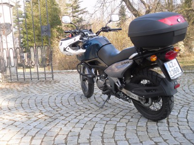

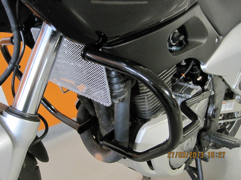

Taky tu musím Rimmovi udělat reklamu na padáky :lol: :lol: :lol: a taky jsem ho ukecal na úpravu padáků přidáním horní a dolní vzpěry, jelikož se mi klasické padáky zdály moc takové '' prázdné ''
Jinak mohu jen potvrdit, kvalitní krásná práce za supr cenu ! Ave Rimme 8-)
