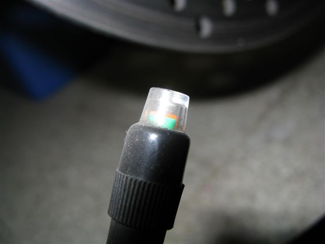

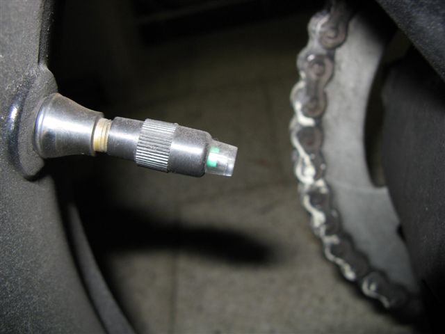

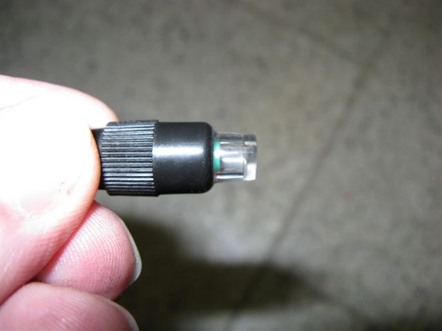

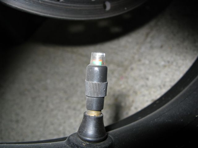

Tak to ti tam toho moc neporadili, krom že teda napsali správně=podhuštěno + volná matice!!!! Hele ono to chce průběžně sledovat a mít v hlavě, jak rychle to utíká, mě to utíkalo taky. Tak jsem se naučil alespoň 1x za 14 dní to přeměřit před jízdou. A ta matice by měla být utažená, ale nezachrání ventilek, když je kolo podhuštěné, stejně by se utrhnul (holder jsou akorát vyhozený peníze). Je to dáno tím, že při malém tlaku je malé tření mezi pláštěm, ráfkem a duší a ta má snahu se pootočit.Tohle je úplně běžná bolest jízdních kol. U Freewa ve dvou připadá v úvahu jedině brzdění zadní, protože si myslím , že tam není ten výkon, aby se to pootočilo při rozjezdu. Jinak taková malá pomůcka, kterou používám já (krom toho, že sebou furt vozím měřák) jsou měřící ventilky-mají průhledný dutý vršek a v něm běhá barevná měrka na kterou zespoda tlačí vzduch z ventilku. Ukazuje to zhruba: zelená-ještě OK, červená-hned dofouknout! Ale to je třeba koukat i na ně. Když je nebudeš sledovat, tak je to k ničemu. Ale je to rychlé-hodíš oko-přední zadní, trvá to asi 5 vteřin a víš na čem jsi. Měl jsem je na wetrákovi a tam se osvědčily moc, páč ty dušovky tak nedržej tlak jako bezduše. Když jsem prodával wetráka Meldarovi, tak to bylo jediné, co jsem mu z toho sundal a teď je používám na Stromku. Vřele doporučuji ty měřící čepičky ventilků a naučit se kontrolovat to pravidelně, třeba při každém tankování apod. Jak píšu nejlíp 1x za 7-14 dní před výletem. Krom jiného je tlak v pneu velmi důležitý pro bezpečnost a jízdní vlastnosti. ;)

Tady jsou foto na motce: je vidět, že od podzima je zadní s tlakem ještě OK, zatímco přední už kouká červené pole=tzn bude se foukat..... :mrgreen:
Stejně před vyjetím obě přeměřím a dofouknu. To jen tak pro ilustraci, jak to funguje.... :lol:
PS: ten zelený bazmek vylézá ven úměrně tlaku, takže časem se naučíte, kolik v té které pneu asi je a to docela přesně +- cca 0,2 atm...... :lol:
