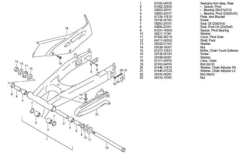

Je to položka č. 15 ?
Tá stojí v Rakusku originál v Suzuki 26 Eur ;)
voditko retaze.JPG (56.53 KiB) Zobrazeno 36673 x
Re: voditko retezu
jo to je ono ja jen tak koukam ted jsem se byl podivat a zatim je ok.ale koukam co jednou budu potrebovat.dik

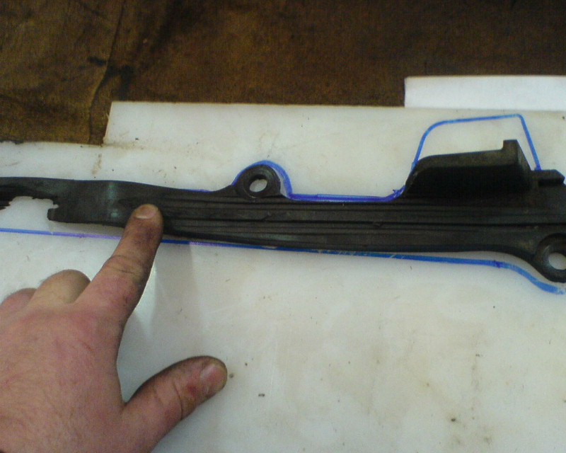

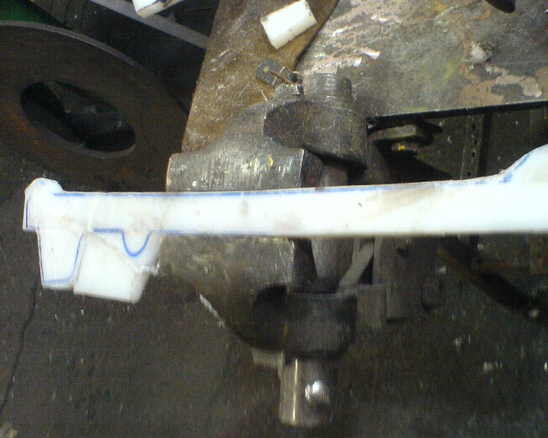

Dobrej den měl sem stejnej problém prodřené vodítko tak sem si ho vyrobil materiál něco jako silon nebo teflon je to odolný vudči otěru mam pár fotek ale nevím jestly je sem dokážu vložit :( Vyráběl sem to už jednou na krosku a po dvou letech žádna známka poškození.990 korun je za kus gumi fakt dost.

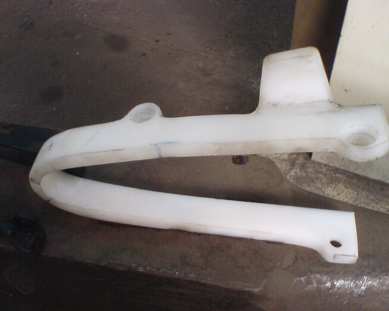

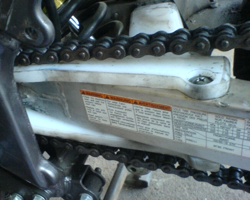

A TO JE VÝSLEDEK
Re: voditko retezu
bohouš píše:A TO JE VÝSLEDEK
Moc pěkná prácička. Škoda, že jsem si koupil originál.

JO DÍKY :oops: nejhorší bylo to tvarování za tepla aby to neprasklo ale dopadlo to dobře.
Re: voditko retezu
bohouš píše:JO DÍKY :oops: nejhorší bylo to tvarování za tepla aby to neprasklo ale dopadlo to dobře.
Tak to je pěkný, ale co to bylo za materiál. Vypadá to náramně. 8-)

Je to něco mezi silonem a teflonem když se to nahřeje autogenem tak se to dá tvarovat je to hodně otěruvzdorný bal sem se aby sem správně naměřil tu rozteč na šrouby protože sem to jen odměřoval podle toho prošoupaního originálu ale naštěstí to vyšlo.No ještě mě čeká výměna řetězovky :( 2700 no nedá se nic dělat. Řětěz to má za sebou je nepravidelně vytahanej.
