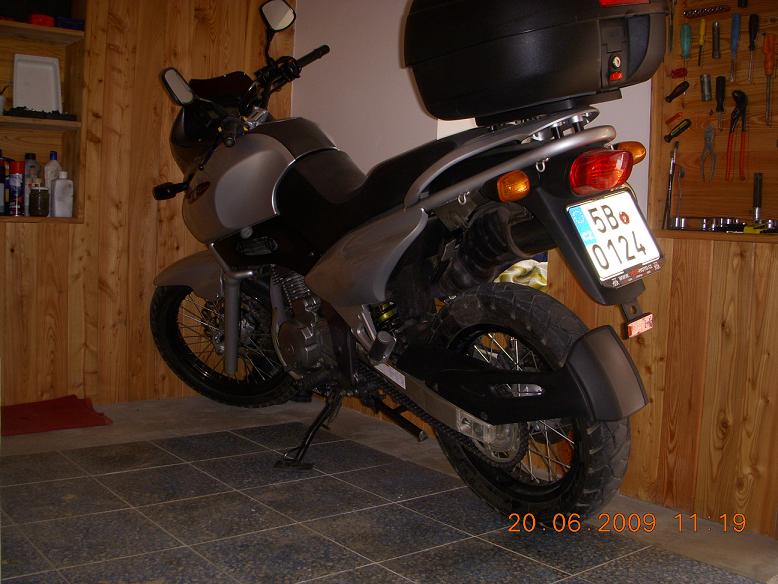

Ahoj,přizvedl jsem si trochu zadek motorky díky kratšímu přepákování,je to lepší posez a taky se mě to takhle víc líbí ,čus.

a tu kontra matku na tlumici mas taky uplne nahore
dej foto jak to vypada

tak tady je fotohroch píše:a tu kontra matku na tlumici mas taky uplne nahoredej foto jak to vypada

Vypadá takhle víc agresivně. Není to špatný.
Re: Přizvednutí
Co Ti to urobilo s jazdnymi vlastnostami? Ja som to tiez zdvihol na maximum a bol som sa previest. Potom som to znizil spät o cca 1-1,5 cm a je to tak lepsie. Daj info, co to robi Tebe...
Re: Přizvednutí
Já mám stejnou zkušenost.Mám to zpátky snížený.Sníženej wětrák má lepší jízdní vlastnosti na silnici.V terénu a při jízdě ve dvou je to horší ale já dneska jezdím spíše sólo a terén už taky ne.kanko00 píše:Co Ti to urobilo s jazdnymi vlastnostami? Ja som to tiez zdvihol na maximum a bol som sa previest. Potom som to znizil spät o cca 1-1,5 cm a je to tak lepsie. Daj info, co to robi Tebe...

Já ji mám taky úplně nahoře.A sedí i když na ni sedím sám.Kdyby jste měli 125 kg jak já tak by Vám taky seděla

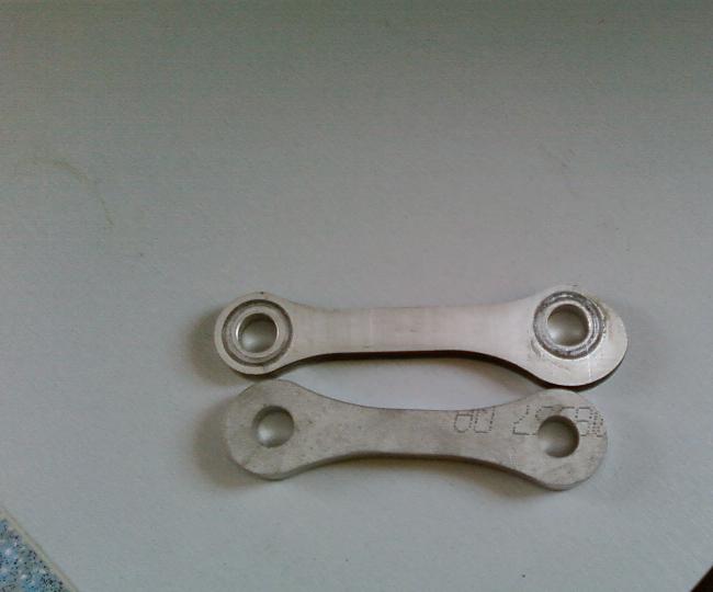

Ahoj,
podle čeho jsi volil délku (resp. zkrácení) té páky.
Taky o tom uvažuju a zatím jsem nepřišel na nic jiného než metodu pokus, omyl.

ahoj ,střed otvorů mám 9,7mm tak aby byl řetěz nahoře rovně .kámoš mě to pálil laserem z 8mm nerezu.mam to jenom pro vzhled ,zdá se mě ta motorka vzadu nízká.a taky se mě na ní lepší sedí ,mam 190cm tak asi taky proto.jirkasomolik píše:Ahoj,

Re: Přizvednutí
Dík za info.
Já nejsem tak vysokej a snižoval jsem si stupačky o tři centimetry.
Origininální rozteč děr je 11 cm a já jsem chtěl jít po 1cm a zkoušet co to udělá, jestli to někde do sebe nenaráží.

Re: Přizvednutí
Ahoj,
už jsem se jednou ptal, jakou máš rozteč otvorů v té zkracované páce přepákování a ty jsi mi odpověděl 9,7 mm.
Doufám, že jsem to pochopil správně a je to 97 mm.
Já jsem to střelil bez dívání 90 mm a už je to krátký. Kyvka naráží na tělo přepákování a ta zkrácená páka tam vůbec nejde nasadit.
Tak když si budu nechávat dělat novou páku (naštěstí ta první nebyla tak drahá), tak bych chtěl mít trochu jistoty, že to bude fungovat. Na stroji se to dost blbě měří a vychází to asi na 95 mm.

Jo jo koukam na to že píšu bludy,je to rozteč 97mmjirkasomolik píše:Ahoj,

K Ram:Ram píše:ahoj ,střed otvorů mám 9,7mm tak aby byl řetěz nahoře rovně .kámoš mě to pálil laserem z 8mm nerezu.mam to jenom pro vzhled ,zdá se mě ta motorka vzadu nízká.a taky se mě na ní lepší sedí ,mam 190cm tak asi taky proto.jirkasomolik píše:Ahoj,
Ale našel jsem odkaz
http://www.bikefarmmv.de/EN/tail-riser/ ... 40b01cdfe0
Bohužel tam nejsou rozměry.
1, O kolik se ti tedy zvedl posez? Originál je 80/83cm
2, Mám taky 190cm a jezdím ve dvou, v plné náloži jsme skoro u země
3, za kolik bys mi to mohl u kámoše nechat udělat? Díky

Ahoj,mam už jinou motorku,takže nemám šablonu a s tím kamošem je to na dlouho,já jsem čekal 2 měsícekomcas píše:K Ram:Ram píše:ahoj ,střed otvorů mám 9,7mm tak aby byl řetěz nahoře rovně .kámoš mě to pálil laserem z 8mm nerezu.mam to jenom pro vzhled ,zdá se mě ta motorka vzadu nízká.a taky se mě na ní lepší sedí ,mam 190cm tak asi taky proto.jirkasomolik píše:Ahoj,

Ram píše:Ahoj,přizvedl jsem si trochu zadek motorky díky kratšímu přepákování,je to lepší posez a taky se mě to takhle víc líbí ,čus.
hele a nejsou tam ty páky dvě??
Ram
Re: Přizvednutí
jo ,jasně dvě..hace píše:Ram píše:Ahoj,přizvedl jsem si trochu zadek motorky díky kratšímu přepákování,je to lepší posez a taky se mě to takhle víc líbí ,čus.

A prosím průměr děr na tý páce?? v manuálu sem to nenašel a nebo sem línej hledat líp...sou tam jenom momenty...tenhle tejden si na to chci udělat chvilku v práci a vyrobit si je...Ale bohužel nemám nerez plotnu tak to budu dělat z obyč oceli a nakonec si je necham pokarmiovat...je důležitý je mít z 8mm??? mám 10mm plocháč a myslim že ty 4mm na celý dýlce nic nepokazí dýlka šroubů by měla stačit ne?? Motorku mam ted přes zimu cca 15km od baráku
tak se ptam.....a co to osazení na tom originále???to je na distanční válečky??
- hace

Rád bych pomohl,ale už nemám podle čeho poměřit.Matně si vzpomínám že ty průměry děr jsou nahoře jiný než dole.čushace píše:??? prosim
