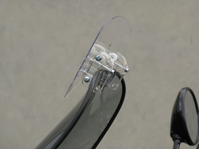

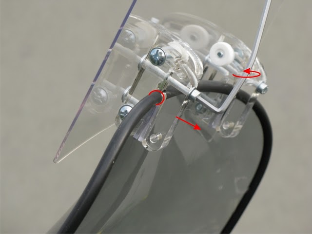

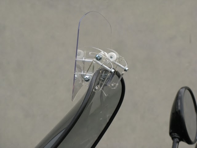

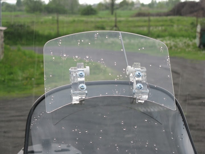

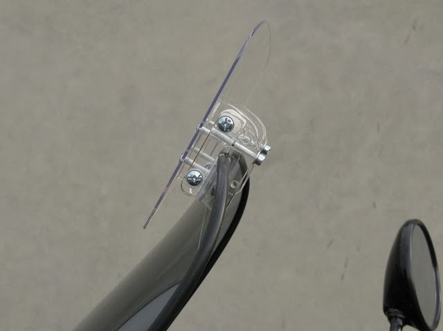

Držák deflektoru z Polska.
- deflektor widok z przodu.JPG (51.69 KiB) Zobrazeno 67282 x
- deflektor widok z boku.JPG (22.14 KiB) Zobrazeno 67284 x
- deflektor regulacja 1.JPG (23.66 KiB) Zobrazeno 67283 x
- deflektor regulacja 2.JPG (23.1 KiB) Zobrazeno 67283 x
- deflektor mocowanie.JPG (30 KiB) Zobrazeno 67282 x

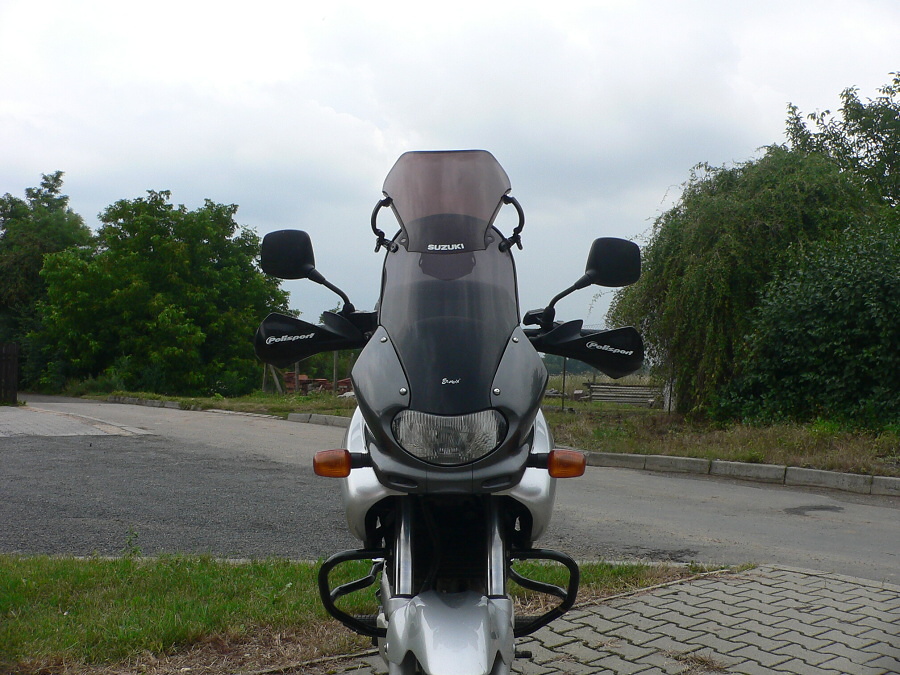

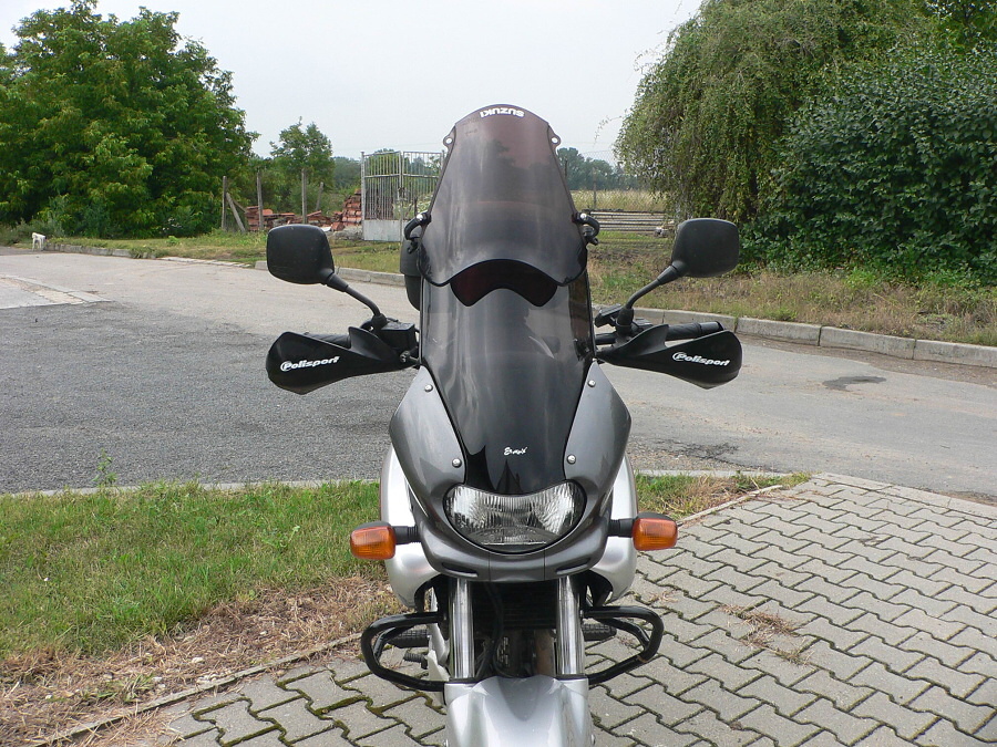

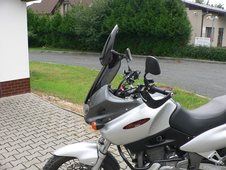

Chlapi, napadlo už někoho otestovat řešení na přiložených fotkách
Nerad bych se vydal slepou uličkou, která byla už dávno prošlápnuta
- 1.jpg (267.52 KiB) Zobrazeno 66562 x
- 2.jpg (332.73 KiB) Zobrazeno 66561 x

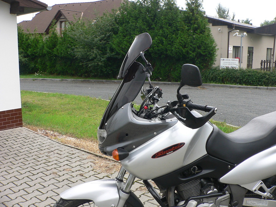

Re: Cestovní plexi
Případně SUZUKI vzhůru nohama
- 3.jpg (379.98 KiB) Zobrazeno 66555 x
- 4.jpg (329.28 KiB) Zobrazeno 66558 x
Re: Cestovní plexi
To na tej prvej foto nevyzera zle. Len odskusat vysku a sklon a mohlo by to fungovat.
Libor, s cim si vrchne plexi prichytil o to spodne?
Re: Cestovní plexi
Klasika, držáky na odrazky a dynamo z kolakanko00 píše:To na tej prvej foto nevyzera zle. Len odskusat vysku a sklon a mohlo by to fungovat.
Je to jenom provizorka na vyzkoušení vzhledu. Nechtěl jsem vrtat plexi dokud to nebude nezbytné.
