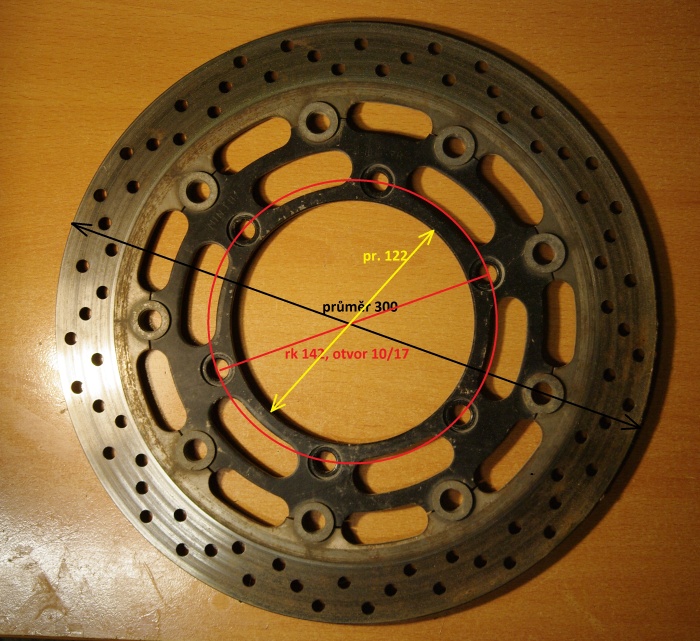

Čavte, chcel by som sa spytat ci mi viete poradit. Chcel by som vedet ci by na freevinda pasovali kotuce z DL650 dakujem

rollo19 píše:Čavte, chcel by som sa spytat ci mi viete poradit. Chcel by som vedet ci by na freevinda pasovali kotuce z DL650 dakujem
Já bych si tipl, že ne. Nejlepší rada pro tebe asi bude, aby ses zeptal v servisu SUZUKI.

Co poviete na tento kotuc ? http://www.brzdy-brembo.cz/brzdove-koto ... /68b407d5/ ponukli mi ho v jednom servise za 128 eur, pytam sa pretoze freevind je moja prva moto a je treba vymenit predny kotuc. Vopred dakujem za info
Re: Kotouče
rollo19 píše:Co poviete na tento kotuc ? http://www.brzdy-brembo.cz/brzdove-koto ... /68b407d5/ ponukli mi ho v jednom servise za 128 eur, pytam sa pretoze freevind je moja prva moto a je treba vymenit predny kotuc. Vopred dakujem za info
Jestli sedí rozměry, tak proč ne. Jestli nevíš, jestli sedí rozměry, můžu ti to změřit večer.

Re: Kotouče
Rozměry:
Kotouč přední
Kotouč přední
