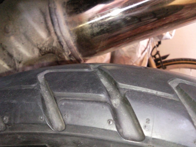

Re: Čistenie reťaze
Může mi někdo poradit, co tohle může být?? "ta červená věc na řetězu" ????
Umývám petrolejem, vytřu dosucha a máznu sprejem od Motorexu. Mažu cca každých 500km, petrolejem čistím dle potřeby.
Od posledního mazání jsem nejel v dešti, nikde jsem nenašel příčinu, proč se ten řetěz takto barví. Je to jak prášek, co jde normálně prstem smáznout bez použití síly. Tak fakt nevím.
Jo a ještě, jak kdo moc klopí podle sjeté gumy na boku?????

Gumy sa samozrejme derú viacej v strede. A ptotom to:
a) blbo vyzerá
b) je to zjazdené do hranata a má to blbé vlastnosti
A preto som kúpil teraz Anakee 2, ktoré majú po bokoch mäkšiu zmes a v strede zase tvrdšiu. Toto by malo eliminovť tento jav. Na kraji 7mm dezénu a v strede 0mm
Po 2 sezónach uvidíme

- retaz 02.jpg (91.45 KiB) Zobrazeno 64958 x
- retaz 03.jpg (110.86 KiB) Zobrazeno 64953 x
- guma.jpg (98.08 KiB) Zobrazeno 62567 x
