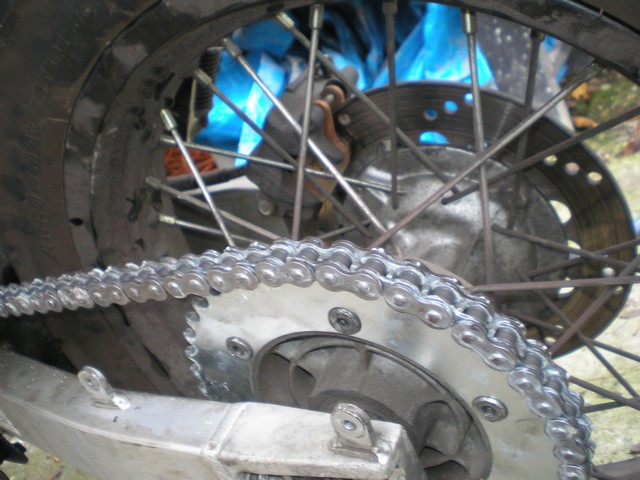

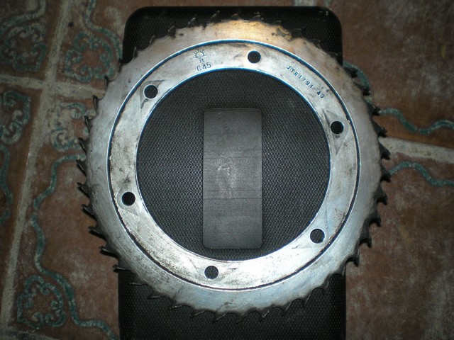

tak sada vymenena dal jsem retez D.I.D male kolecko velke kolecko cena celkem 3050 kč hned na sklade v Praze. Ujeto behem 2 dnu 700km a je to parada nez ten vytahanej
jo nechce nekdo rozetu???? daruji zdarma
pripomina kotoc na cirkularku

takhle ted vypada

To je žertovný obrázek nebo jsi na tom opravdu jezdil? To musel už řetěz prokluzovat jak řemen ne ?
Re: Vymena retaze - zvolit O alebo X kruzkovu?
ja ji videl opravdu byla tak omydlena ze kdyz zastavil tak se retez porad drzel zubu

Fuu, tak ta rozeta to je sila. Na tom sa este dalo jazdit?

Tomu říkám využití do poslední chvíle
Rimmerak píše:To je žertovný obrázek nebo jsi na tom opravdu jezdil? To musel už řetěz prokluzovat jak řemen ne ?
No musel jsem pro auto do servisu do praglu a byl jsem lenivej jet vlakem a rekl jsem si ze vezmu manzelku a hodim ji tam.No kdyz jsem jel sam a nedrtil tvrde rozjezd neprokluzoval ale ve dvou jsem to dorazil, zbydou jsem dojel nazpatek po dalnici. Jinak kdyz to si na to hŕochu koukal tak to jeste nebyl takovy extrem ale uz nebylo kam dosponovat

Ak je v takomto stave rozeta, v akom stave je pastorok?

Pastrorek vidět ani nechci. Já mám sadu od D.I.Du a rozeta je jako nová, řetěz má správnou rozteč - není vytahaný a pastorek je už pěkně jetej
Dneska sem za 380kč objednal od JT novej. Abych si neničil řetěz.
Hodím pak fotku. Zuby nejsou ohnutý, ale otlačený, takže mají stejnou rozteč, ale jsou užší. Tj. řetěz při brzdění motorem lítá v mezizubový mezeře.
