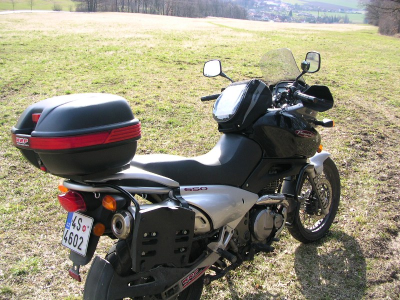

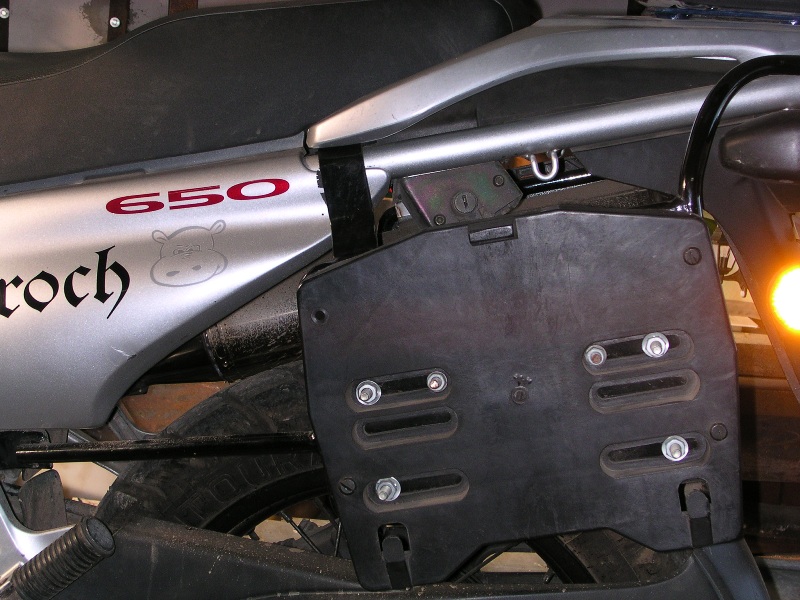

Re: K:držák bočních kufrů

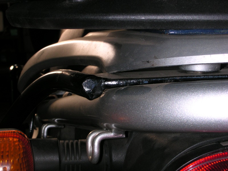

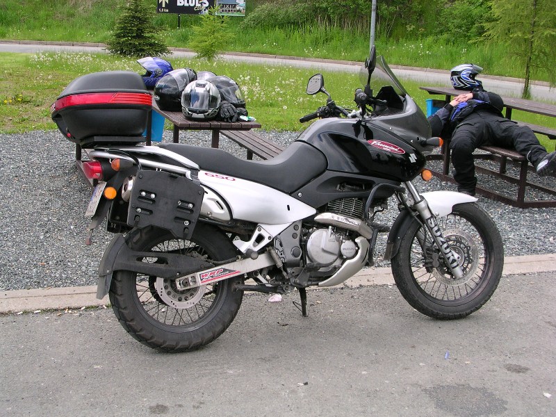

snad ti to pomuze .ja mam jit ve stredu menit baterku tak ti nafotim detaily :)
Snímek 038.jpg (194.96 KiB) Zobrazeno 22341 x
MOTO A JINE VYLETY 046.jpg (192.21 KiB) Zobrazeno 22336 x
MOTO A JINE VYLETY 002.jpg (106.55 KiB) Zobrazeno 22331 x

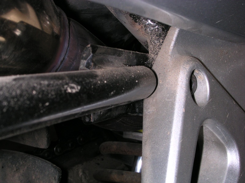

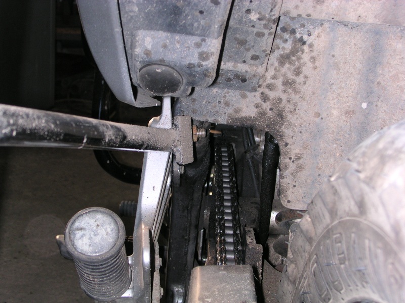

tady mas dalsi foto
uchyt na stupacce
uchyt na stupacce
Snímek 043.jpg (163.73 KiB) Zobrazeno 22280 x
uchyt na stupacce
uchyt na stupacce
Snímek 042.jpg (171.06 KiB) Zobrazeno 22281 x
horni uchyt
horni uchyt
Snímek 041.jpg (149.71 KiB) Zobrazeno 22272 x

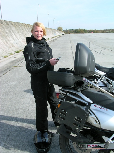

a pohled z boku
Snímek 044.jpg (174.73 KiB) Zobrazeno 22262 x
